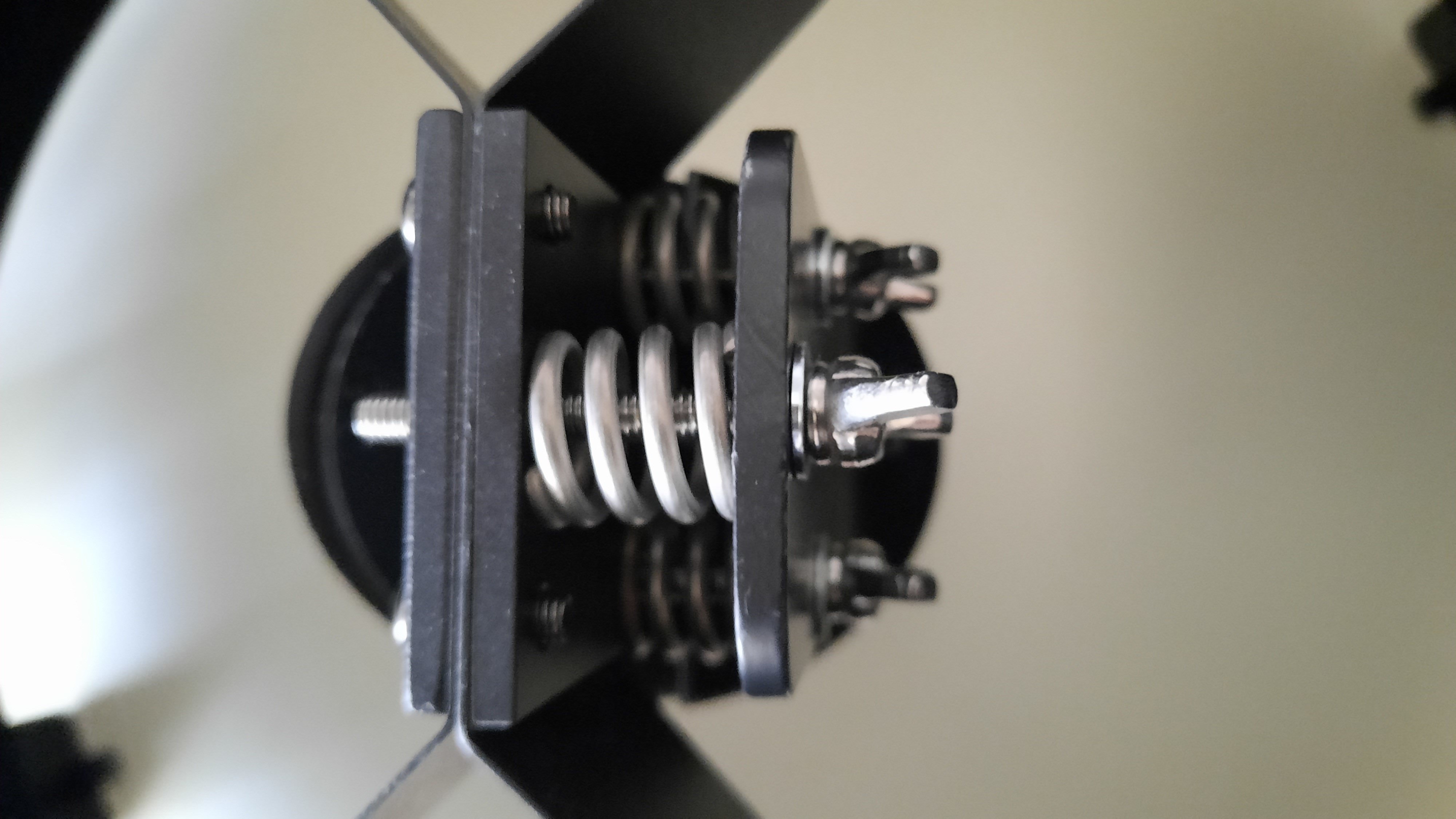

La seule modification, à mon avis nécessaire, et de modifier le positionnement du Porte-oculaire pour le mettre a 45° mais ça ne nécessite que d'avoir un tournevis cruciforme
Tout comme Eldra, j'aime bien bidouiller. J'ai l'ES 305mm, et j'ai aussi mis le PO à 45°. J'ai changé les ressorts du secondaire tout en rajoutant des rondelles, j'ai aussi changé les vis de réglage pour des plus petites, de sorte à avoir moins d'obstruction. Pour finir, je me suis amusé à faire un baflage au niveau de la cage du secondaire, avec du velours autocollant et un tapis de sol decathlon. Il me reste plus qu'à essayer l'astuce de la couverture de survie sur le support du secondaire, pour voir si ça retarde l'apparition de la buée.
Si jamais t'achète l'ES, l'indispensable pour moi est de changer les ressorts de collimation qui maintiennent pas assez bien le secondaire et donc la collimation en place, et rajouter des rondelles au niveau de la tête des vis, c'est tout. Le PO à 45° je dirais que c'est quand même un gros confort mais pas indispensable. Ne pas oublier dans le budget quelques oculaires de qualité et un outil de collimation ;)
Photo de ma petite modif :
Modifié par Astro-N5
