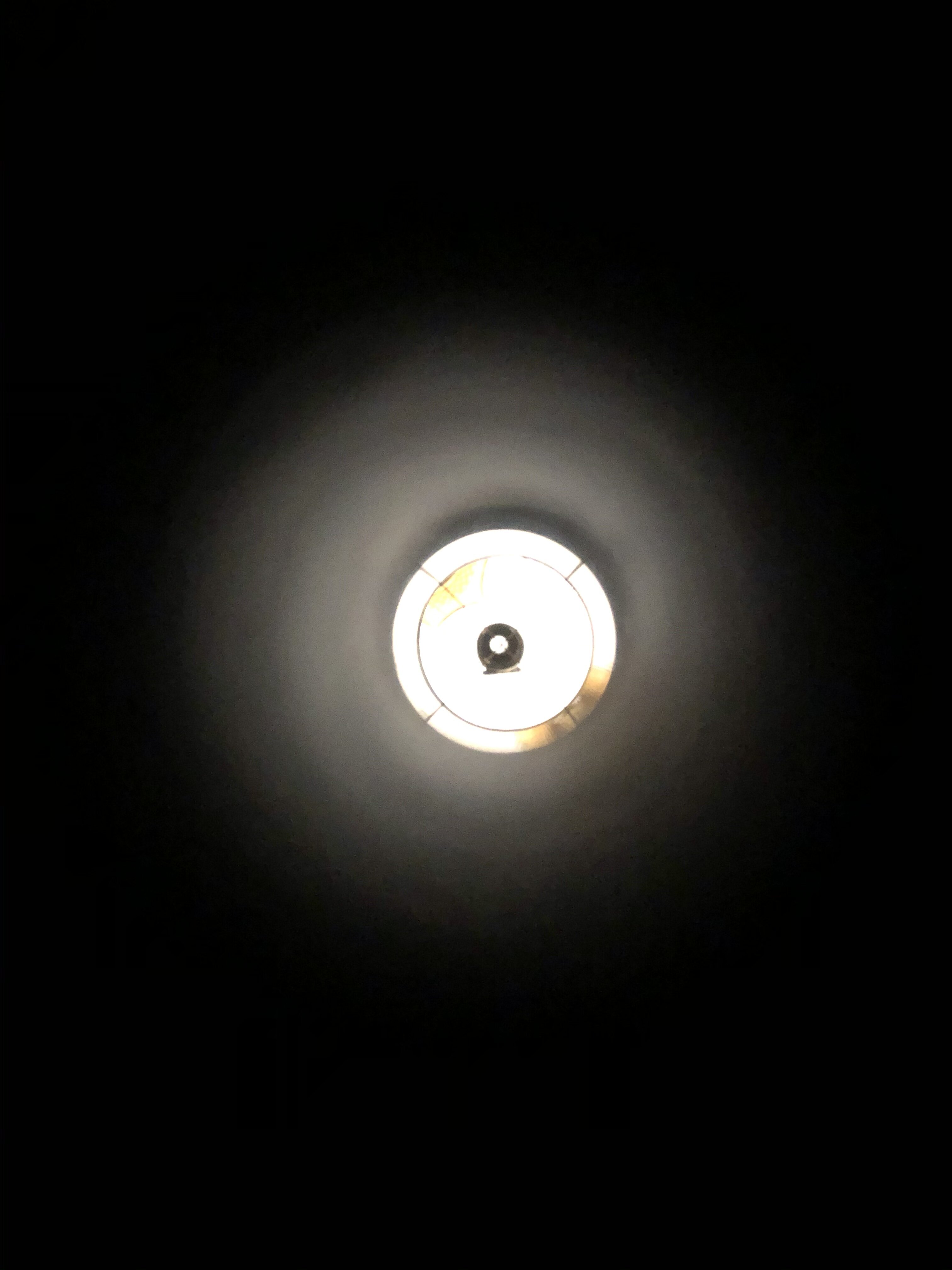

Je pense (meme presque sur..) que j ai mal fait la collimation.
Voir davantage

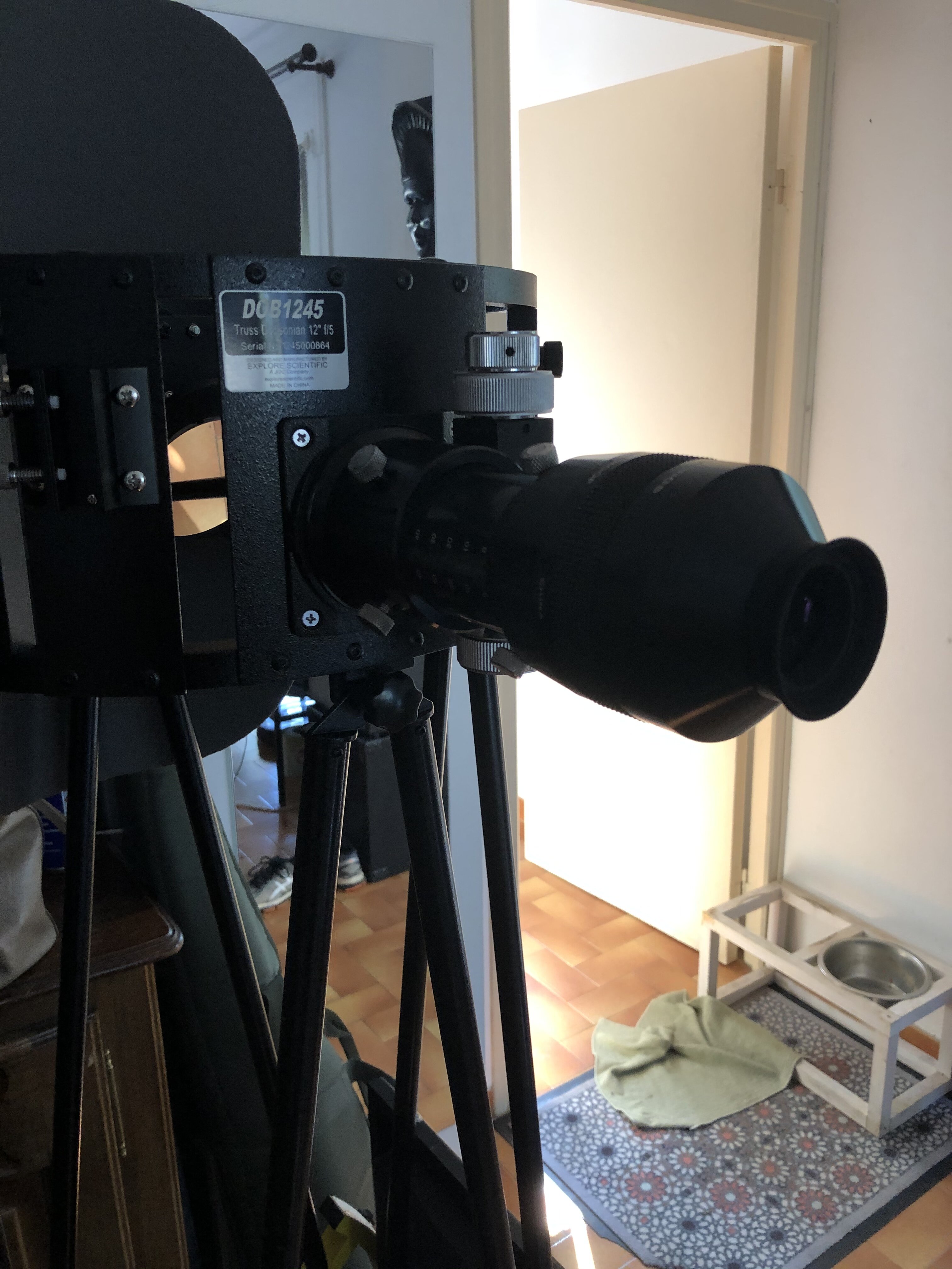

Si tu vois l'araignée, c'est pas un problème de collim, c'est un problème de mise au point.
Peut tu nous mettre une photo de ton montage du porte oculaire quand tu observes ?

Voila ce que je vois dans le cheshire j ai refais la collimation ce matin (enfin c est un bien grand mot..j ai fais ce que j ai pu par rapport à ce que j ai trouvé sur le forum et YouTube)
et une photo avec l oculaire en 2 pouces de 30 mm.

Si tu n'arrives pas à faire la mise au point en tournant la molette c'est sûrement qu'il te manque une bague d'allonge. Je ne sais pas s'il y en a une livrée avec ton télescope, mais c'est souvent nécessaire pour faire la mise au point avec des oculaires longue focale comme un 30mm.
Je n'ai pas encore lu tout le topic, mais si tu as un autre oculaire que le 30mm à focale plus courte, essaie plutôt celui-ci si tu n'as pas de bague d'allonge pour l'instant.
Je ne suis pas un expert en collimation, je ne l'ai faite qu'une fois sur mon télescope (comme j'ai un tube plein elle bouge très peu), mais là tienne a l'air bonne si je ne me trompe pas et je ne pense pas que le souci décrit vienne d'ici. Si tu vois l'araignée et le secondaire c'est que tu es défocalisé, et c'est un problème de mise au point.
En espérant avoir pu t'aider !
@Karlanza ça ressemble à un problème de MAP plus qu'autre chose. Normalement, vu que tu as un Dob ES, tu as une bague d'allonge noire que tu peux rajouter entre le PO et les 3 vis de serrage. Il faut essayer avec ça, ou alors il faudra en prevoir une plus grande, sinon changer d'oculaire pour en prendre un qui demande moins de recul.

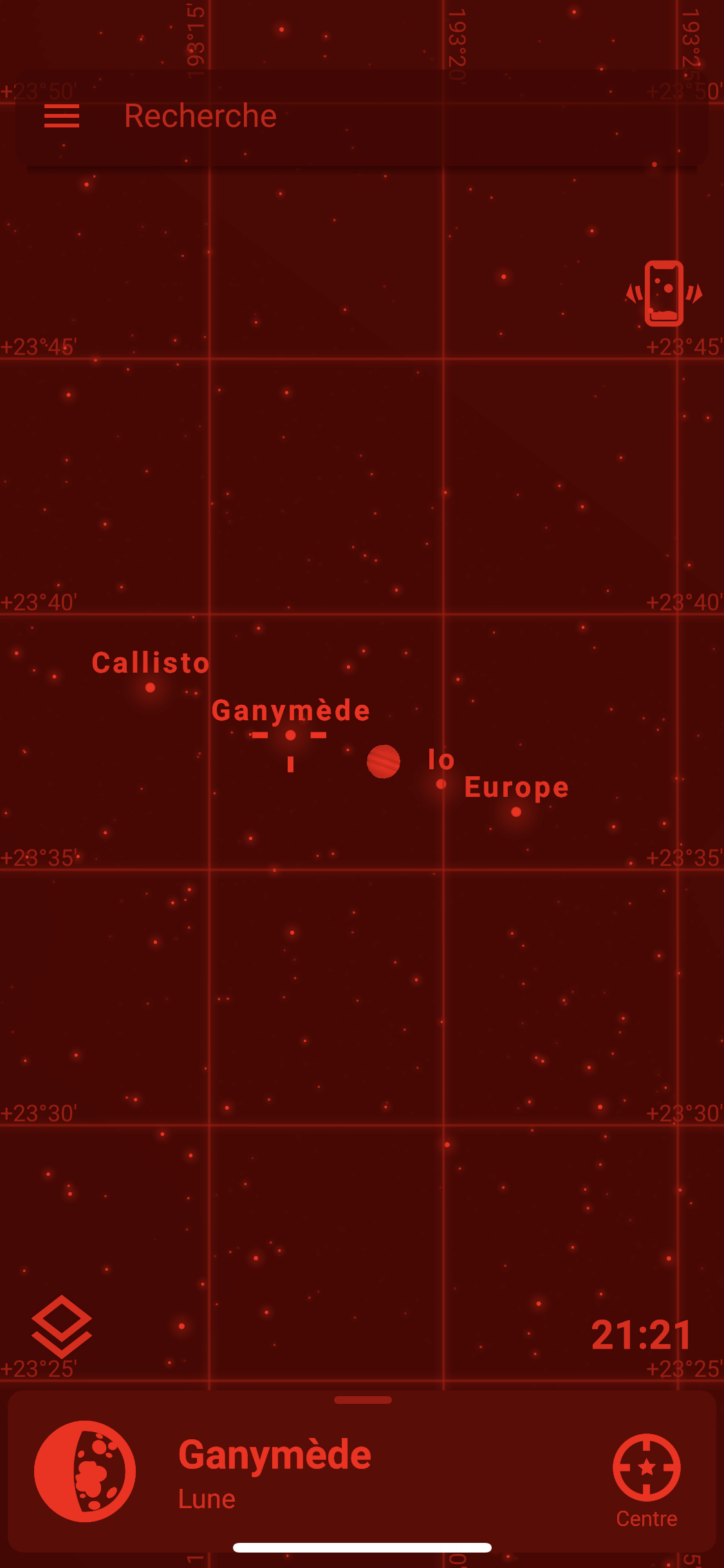

voilà demain j ai passé ensuite un peu de temps à balayer les étoiles pour le plaisir.. je suis tombé sur Vega vachement lumineuse (je pense que c était Vega grâce à l application du téléphone mais pas sur a 100/100).

Ce soir ciel un peu moins bon et du vent.. mais Jupiter était quand même pas mal et surtout il y avait 4 de ses lunes bien alignées deux à gauche et deux à droite !
C était bien cool !
