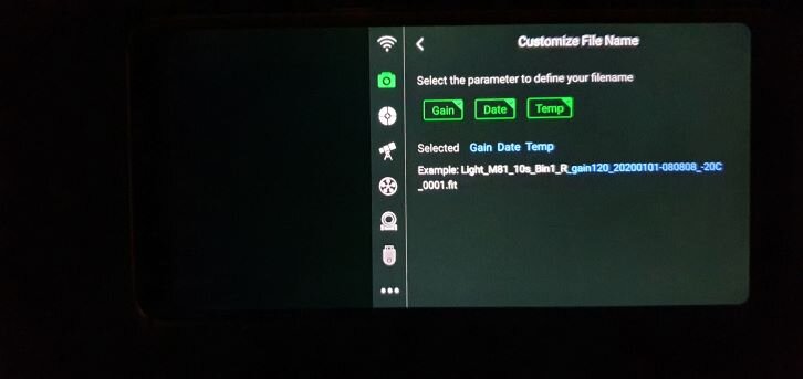

Sebriviere Posté 30 novembre 2020 Posté 30 novembre 2020 (modifié) Ca progresse, mais le neurone il permet pas le multithreading, ni est multi-core. Et comme j'ai zappé le mode debugge de VS_Code.... ca prend du temps de trouver ou ca bloque.... 1er écueil: structure du nom de fichier ASIAir, avec date YYYYMMDD-hhmmss, donc il a fallu re-splité récupérer la date en passant vi date_long, puis horodatage.... (nom,exp,bin,gain,date_long,temp,serial) = fields horodatage = str.split(date_long, '-') (date,heure) = horodatage 2nd écueil: temp (température), pour ne pas avoir 37 répertoires, un pour chaque température de capteur, il a fallu "normaliser" tout ça...première méthode, mais peux élégante, puis essai de tuple... mieux (enfin, entre var, bool, int, str....)... 1ere méthode, code version ZX81/Oric Atmos (avec les print de débogage): print('temp as is', temp) temp = str.removesuffix(temp, "C") print ('str.remsufx', temp) # print('float', float(temp), 'int', int(temp, base=0)) temp = float(temp) if -2 <= temp <= 2: temp = '0' print ('1st IF:', temp) else: if -7 <= temp <= -3: temp = '-5' print ('2nd IF:', temp) else: if -12 <= temp <= -8: temp = '-10' print ('3rd IF:', temp) else: if -17 <= temp <= -13: temp = '-15' print ('4th IF:', temp) else: if -22 <= temp <= -18: temp = '-20' print ('5th IF:', temp) else: print ('last else', temp) temp = 'ERROR' Les moins de 30 ans peuvent envoyer les rires, mais nous les vieux, on sait ce qu'est un ZX81 ou un Oric Atmos.... et a quoi servait load$ (Yes = C64) Bon, on calme les rires, méthode plus 21ieme siècle, les tuples: temperature = (-20, -15, -10, -5, 0, 5) # ---------------- temp = float(str.removesuffix(temp, "C")) print('temp before for loop: ', temp) for x in temperature: print('Valeur X:', x, ' Valeur Temp:', temp) if not 0 <= abs(x-temp) <= 1: if not 1 < abs(x-temp) <= 2.5: continue else: temp = '_MISMTCH_' print(temp) else: temp = str(x) print(x, temp) if temp == str(x) or temp == '_MISMTCH_': print('Sortie For?:', x, temp) break else: continue else: if temp == x or temp == '_MISMTCH_': break else: temp = 'NO COOLING or ERROR' Mieux? certainement à reprendre et améliorer... ne serait-ce que la bonne instruction pour se virer d'une boucle for... On peut en faire une routine? pas avoir à insérer ces lignes de code a chaque type de fichier (Dark, Bias, Light....), faut faire un bloc def temperature(temp): et l'appeler dans les autres def selon besoin? @m27trognondepomme, tu avais raison, il y a du squelette a mettre en place, avant de penser GUI. Modifié 30 novembre 2020 par Sebriviere
