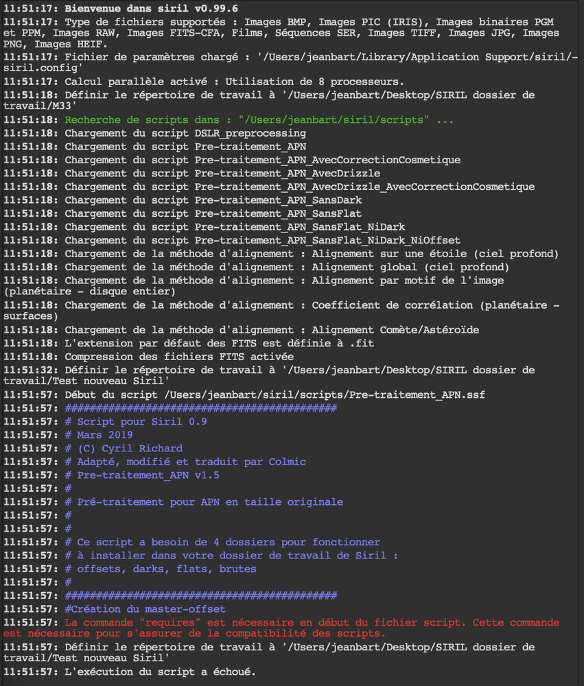

J'essaye ce jour la version 0.99.4 et j'ai un bug qui bloque les scripts
Je définis un dossier de travail dans lequel je mets les sous dossiers brutes, offsets, darks, flats
Chaque sous dossier contient une dizaine de fichiers au format .cr3
Je demande, par exemple, le script Pretraitement_APN
Sur la sortie console, le script va jusqu'à #Création du master-offset, puis sur la ligne suivante qui sort en rouge :
La commande "requires" est nécessaire en début du fichier script...
Je suis sous Mac OS Catalina V 10.15.7

"It's not a bug, it's a feature"
Avec les nouvelles versions "beta" de Siril tu doit ajouter la ligne suivante au début de tes scripts (c'est valable pour les versions 0.99.4 ou .6 ou .7, la version 9.99.4 étant la 1ere version beta dispo pour un large public
  requires 0.99.4.0
Il faut surtout ne plus utiliser les vieux scripts. J'ai ajouté ceci dans ce but.
Donc oui, ce n'est pas un bug mais un comportement voulu.
il y a 15 minutes, keymlinux a dit :
requires 0.99.4.0
et c'est requires 0.99.4
Mais attention, certains scripts ont besoin de 0.99.6. Bref, quand on fait ça faut savoir ce que l'on fait.
Modifié par lock042

Oui mais c'est ce que je dis. Il faut éviter. Si ces scripts n'avaient pas le mot clé c'est parce qu'ils sont obsolètes avec des options dépréciees. Il faut utiliser les scripts à jour !!
C'est typiquement le comportement que j'ai voulu éviter en ajoutant ce genre de check.
