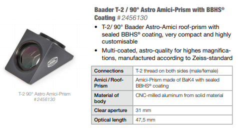

Pour les renvois coudé il faut savoir ce que tu veux.
Un RC 31.75 n'est pas idéal en montage bino. Ca bouffe du chemin optique.
L'idéal à mon sens est du T2 vissant. La bible chez Baader est ici :
https://www.baader-planetarium.com/en/downloads/dl/file/id/1617/product/1687/baader_star_diagonals_t_2_and_2.pdf
Le RC T2 vissant à utiliser pour la Maxbright II est en général celui ci : #2456005
On voit que l'ouverture est à 32mm.
Au passage : Il est très bon. (J'en ai un à vendre sur les PA, il m'a sauvé le chemin optique sur lunette. J'ai du le changer en changeant l'ouverture de la bino. Il faut rester cohérent)
Le RC usuel pour les Maxbright                  Et celui pour les grosses bino (types Mark V)
  image.png.4b155fbac7e96dfa27ab3cce1bfc697e.png   image.png.dee6e5c9b2f8b86b655c4914db482d15.png
Mais te concernant tu souhaites du redressé. Donc plutôt celui là apparemment : #2456130
Celui que tu cites a quand même une ouverture assez réduite :  24 mm
Le tirage est inconnu ... je me renseignerais ! (mail @ Baader)
Ensuite en bino il faut pouvoir tourner la bino pour bien la positionner.
Et avec un montage vissant c'est mort.
Donc il faut voir si ton porte oculaire est rotatif de quelconque façon.
Ou alors insérer une bague qui solutionne le problème :

Il y a 2 versions : une light (très bien devant la bino) et une pour les charges lourdes : ultra robuste. Sans doute mieux si utilisée en amont du RC.
Bon désolé tout ça est un peu lourd mais vaut mieux pas se tromper.
Mais quand ca marche c'est chouette 👌

Sinon à ta place je vérifierai quand même le chemin optique de tout le montage pour ne pas avoir une déception.
Oui, tu as raison, mais selon l'expérience de fdudu et Daniel Rosier ci-dessus, qui possèdent le même type de matériel, pas de soucis de backfocus du MAK127
La seule différence sera, je pense, les 110mm de Baader par rapport aux 100 mm .
