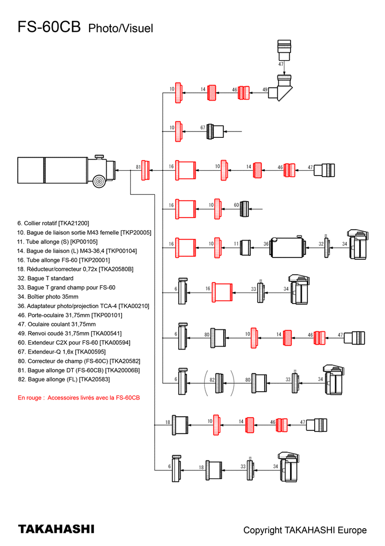

Voila le system chart de la taka, sa peut te donner un aperçu de la longueur du tube avec les accessoires

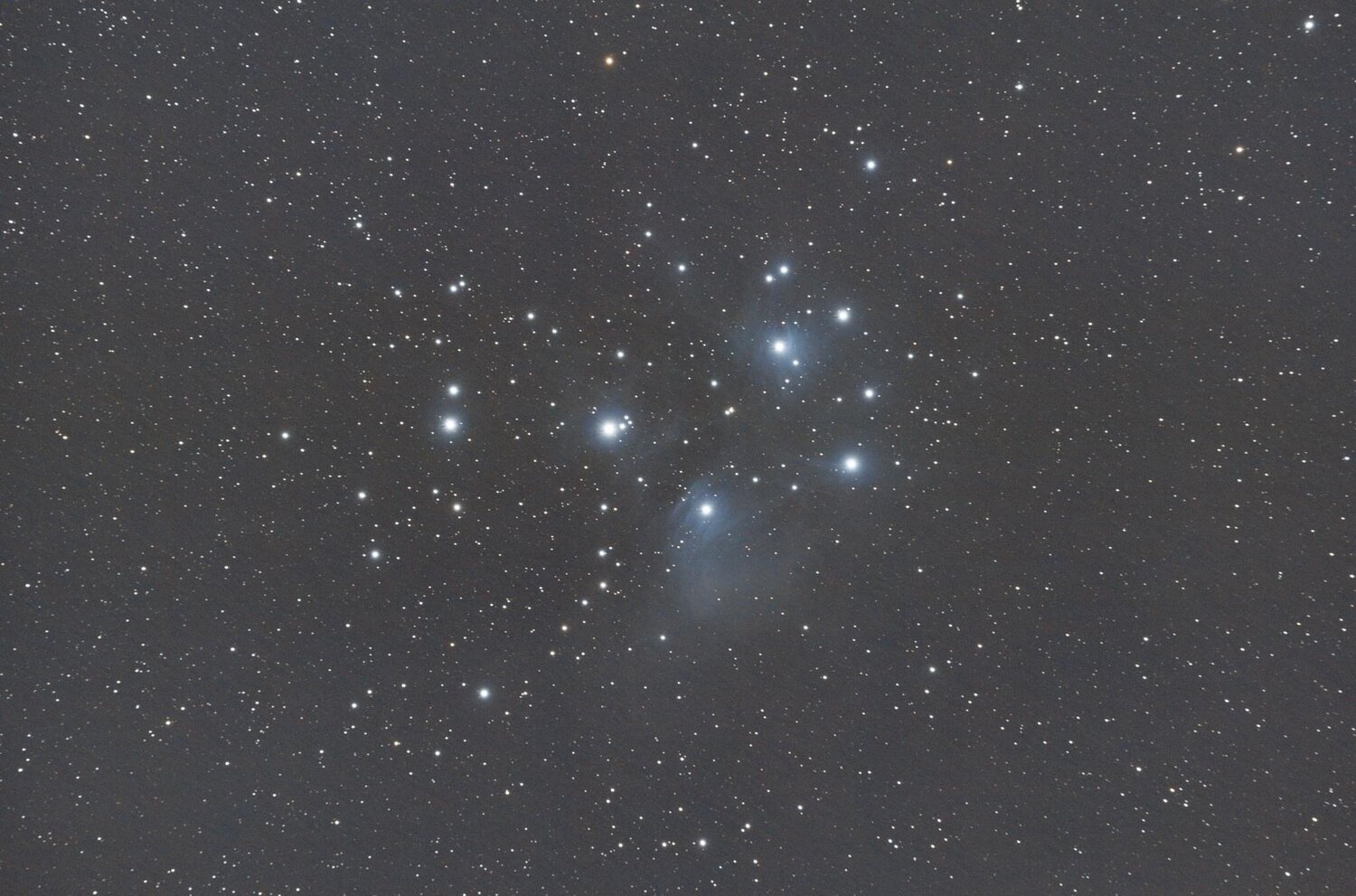

@lAtome tu aurais des retours d’expérience par rapport à mon souci de coma ?

Pour l'instant j'utilise un canon 1000D sur la lunette "brut", et les bord de champ ne sont vraiment pas terrible (pour ne pas dire dégueulasse) mais jusque là, rien d'anormal sans aplanisseur de champ.
De plus je ne suis pas assez caler dans le domaine, j'ai encore moi même plein d'interrogation 😊
Utilise tu bien tout les éléments conseillé par le system chart ? sa joue peut être sur le backfocus et donc les bords d'image ?! (je dit peut être de grosse connerie ! c'est une notion qui reste un peu abstraite pour moi ce fameux "backfocus" 😅)
J’utilise tout conformément au system-chart. Il n’y a pas tellement moyen de régler le backfocus vu que les éléments sont fait pour fonctionner et je ne trouve pas de spacers disponible à la vente.
P.S : tu pourrais montrer une jpeg sans correcteur que je puisse voir la différence?

je suis étonné que ça tire autant dans les angles avec un aps-c
Voir davantage
Bonsoir, oui c'est étonnant, la FS60+applanisseur passe même sans soucis sur le full frame de mon 6D donc je penche pour un soucis de backfocus aussi.

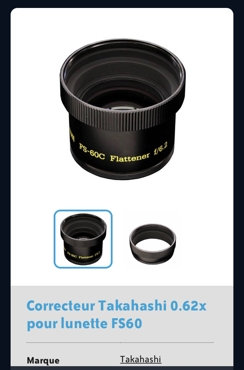

@astram0479 c'est bien celui là. Sauf que la description en bas n'est pas la bonne, ce n'est pas le réducteur mais bien le flattener qui augmente un peu la focale native. Pour avoir aussi le réducteur x0,72 je peux te dire que là ça ne passe pas sur le full frame mais ok en APS.

Bon, ben j’essaierai avec mon 6d demain, j’aurais peut-être une bonne surprise. Tu arriverais à me montrer une photo que tu as faite avec ce setup ?

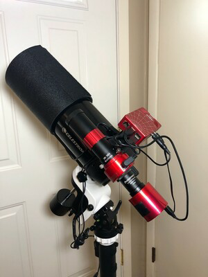

ASIAir Pro onto a dual dovetail along with a ZWO Mini Guide Scope (30mm/f4), attached to a Celestron C5 SCT (127mm/f10), mounted on a Skywatcher AZ-GTi.  Although you can easily connect the ASIAIR Pro and AZ-GTi wirelessly, I used a Lynx Astro FTDI EQDIR USB cable to connect directly to one of the two USB2 ports on the ASIAIR Pro.  The two USB3 ports of the ASIAIR Pro were connected to a ZWO ASI224MC and ZWO ASI294MC Pro. AZ-GTi on an iOptron EQ Base in EQ Mode, so the first order of business was to achieve Polar Alignment using the PA Mode in the ASIAIR App.  Once the mount and scope are set in the conventional “EQ Home” position, ASIAIR makes Polar Alignment as “easy as 1, 2, 3” by platesolving, rotating the mount 60 degrees, and platesolving again.
C'est le setup de David Parks...
Donc apparament pas de soucis avec le poids d'un C5 SCT.

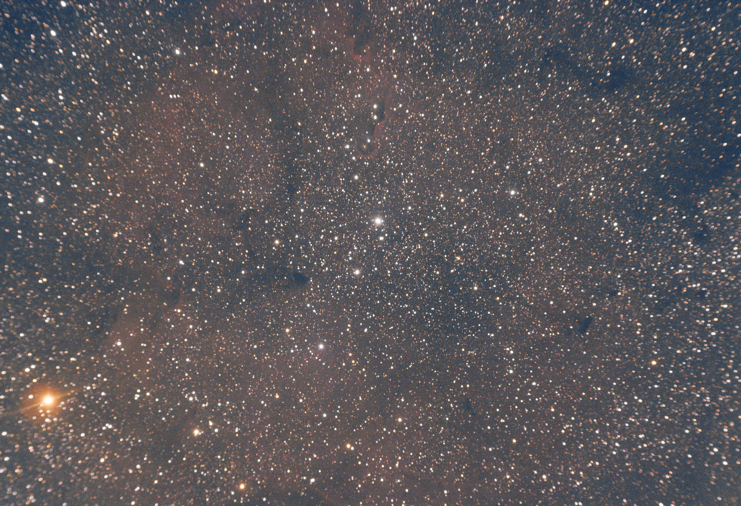

Voir davantage
Tien, voila une photo sortie de Siril sans aucun correcteur, tu va pouvoir comparé (fait pas gaffe à la MAP, elle manque de précision 😉)
1045993230_0_-_Trompe_de_llphant_-_Siril.thumb.jpeg.03546466bfd0335fee5e4110453ae583.jpeg
  Le 23/10/2020 à 10:12, astram0479 a dit :
J’ai celui là. Il m’a semblé faire la map excentré mais je vais continuer mes tests. Merci de ta réponse
Voir davantage
 Ah oui, toi tu as le correcteur de champ qui augmente légèrement la focal de la lunette, moi c'est le réducteur que j'ai commandé (je l'ai reçu hier d’ailleurs, hâte de voir ce que sa donne)
