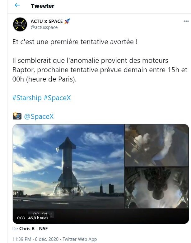

Le pétard mouillé .... effectivement pour cette journée qui je crois, a eu un épisode de nacelle en panne et de techniciens bloqués dedans (???)
Mais la com d'Elon Musk marche bien puisque des palanquées de journalistes et de fans font le déplacement à Boca Chica, auxquels on rajoute quelques centaines de milliers (millions ?) d'autres avidement  suspendus à leur écran pendant des heures ...
Et pour ce qui est des informations ... le public se les créaient lui-même .... entre deux pivotements d'ailerons  😜 ...... le secret de ces préparatifs, réglages divers, puis finalement report restant bien gardé.
Et le lendemain on recommencera ....
Evidemment on ne peut que souhaiter que leur tentative réussisse ... en rappelant tout de même que l'objectif visé a été ramené à 12,5 km d'altitude (les écrans des maîtres youtubeurs mériteraient d'être mis à jour)
Donc chic ! après le SN8 et quel que soit le résultat, on va donc bientôt être gâtés de quelques journées supplémentaires de spectacle .... avec les prototypes SN 9 à SN 14 qui sont déjà pratiquement terminés.

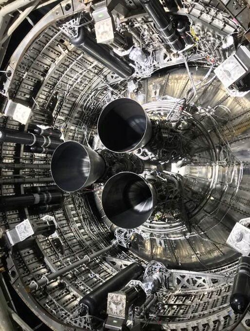

Personnellement, je n'ai vu un début d' "incendie" qu'à l'arrêt du premier raptor. Suite à un retour de flamme dû je pense à une dépression dans l'espace vide énorme sous le SN-8, ce qui est normal et se produit pour d'autres lancements de fusées. À cette altitude assez basse, la pression étant plus faible au niveau de l'interieur de la jupe qu'à l'extérieur, dès que le moteur s'arrête, de l'air s'engouffre et "prend" avec lui les flammes résiduelles qui mettent brièvement le feu à l'intérieur, feu qui s'arrête assez vite vu le manque d'oxygène et les matériaux ignifuges employés. Pour l'arrêt des autres moteurs, à plus haute altitude, le phénomène ne se voit plus car les pressions interne et externe sont plus à l'équilibre.
En principe, le Starship ne s'allume qu'en haute altitude non ? Après l'arret et le larguage du premier étage. Donc à ces altitudes, plus de souci de dépression au niveau de la jupe, et donc plus de retour de flammes.
C'est mon avis, merci de me corriger si j'ai tout faux 😉
Voici une photo pour bien apprécier le vide énorme au niveau de la jupe:
