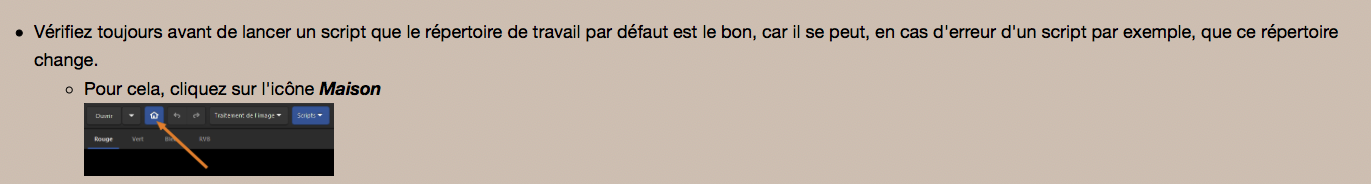

Bonsoir
Je galère pour donner la destination des différentes phases du traitement dans siril.je n'utilise pas de script, à chaque fois que me lance dans un traitement je perd un temps fou à trouver la procédure et quand par hasard j'y arrive le lendemain je regalère pour retrouver ce que j'ai fait la veille.j'ai ouvert sur mon bureau un dossier traitement siril xxx et n'arrive pas ou par hasard à imposer cette destination.
Y a-t-il une bonne âme pour m'indiquer une procédure simple et efficace.

Merci pour les réponses , colmic le tuto présenté dans ta signature est fait pour un prétraitement avec script,ce que je cherche à comprendre c'est comment en manuel indiquer au logiciel une destination.

Pas seulement.
Il y a 5 tutos dans mon tuto. Le 5ème tuto explique comment faire un pré-traitement en manuel justement.
A mon avis, tu n'as pas du tout lu le tuto parce que le dossier de travail j'en parle dès le début ;)
Commence peut-être par le tuto de base histoire de te familiariser avec SiriL, et ensuite passe au mode manuel une fois que tu auras bien compris comment ça marche.

j'ai du mal à modifier le répertoire de travail ce qui était très simple sur les anciennes versions avec la touche modifier le répertoire
Voir davantage
Mais c'est exactement pareil. C'est juste la place et la forme du bouton qui a changé. Mais le principe est le meme.
Pareil pour l'alignement, c'est toujours pareil.
