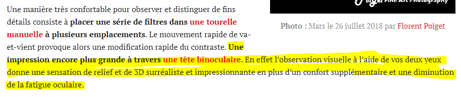

Pour confirmer le coup de la bino, chez OU :
https://astronomie-et-telescopes.fr/tout-savoir-sur-les-filtres-visuels-pour-l-astronomie/

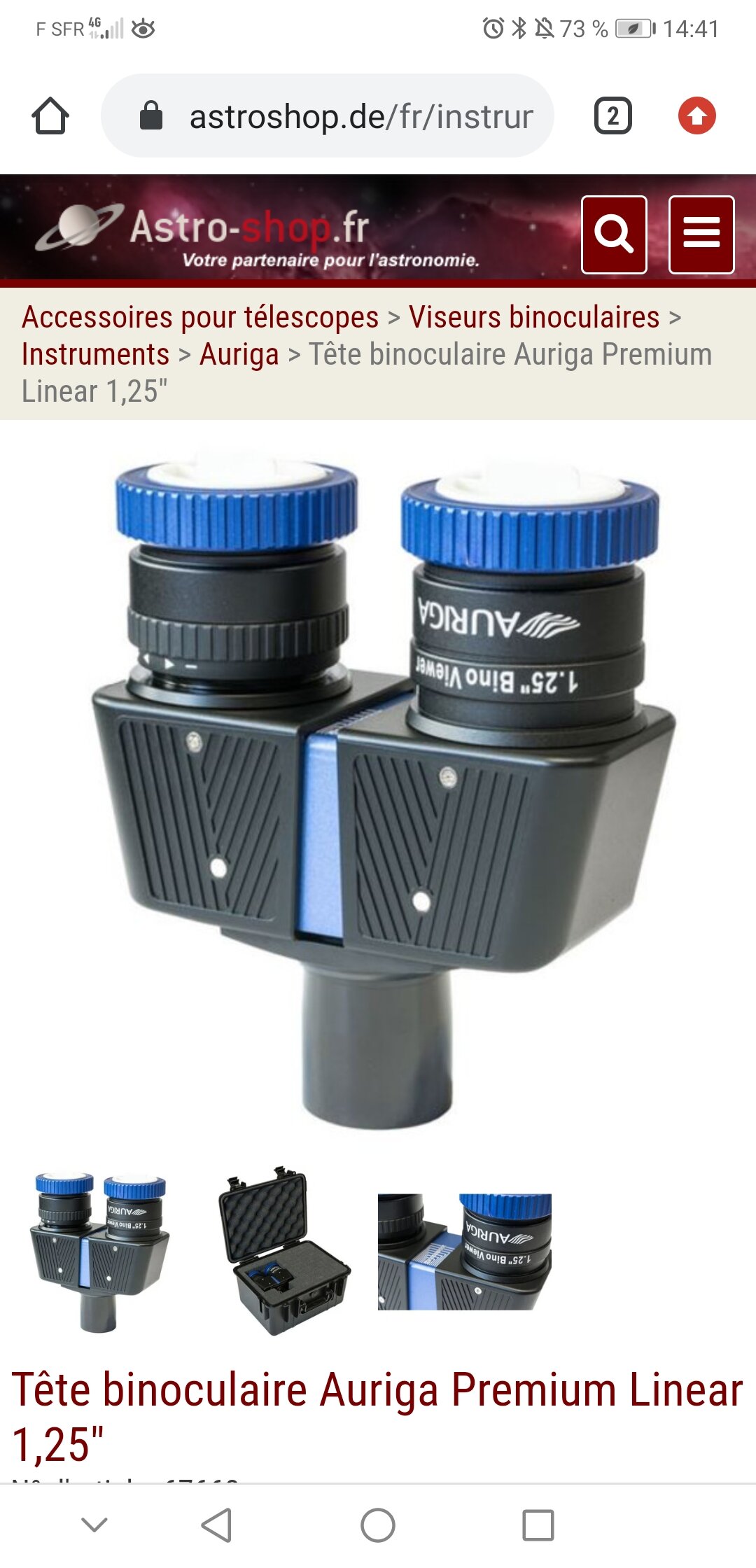

Que pensez-vous du modèle fait par Orion : https://www.telescope.com/Orion/Orion-Premium-Linear-BinoViewer-for-Telescopes/rc/2160/p/130300.uts?keyword=bino
Citation
With zero backfocus requirement, can be used with any type of telescope - even Newtonians - without need for extender lenses
Edit: cela semble etre un modèle générique puisque Tecnosky fait la même, ça sort de la même usine, juste les sitcker changent
Edit2: je viens de me rendre compte que ce modèle semble aussi correspondre à la TS optics proposée par Daniel 😂
