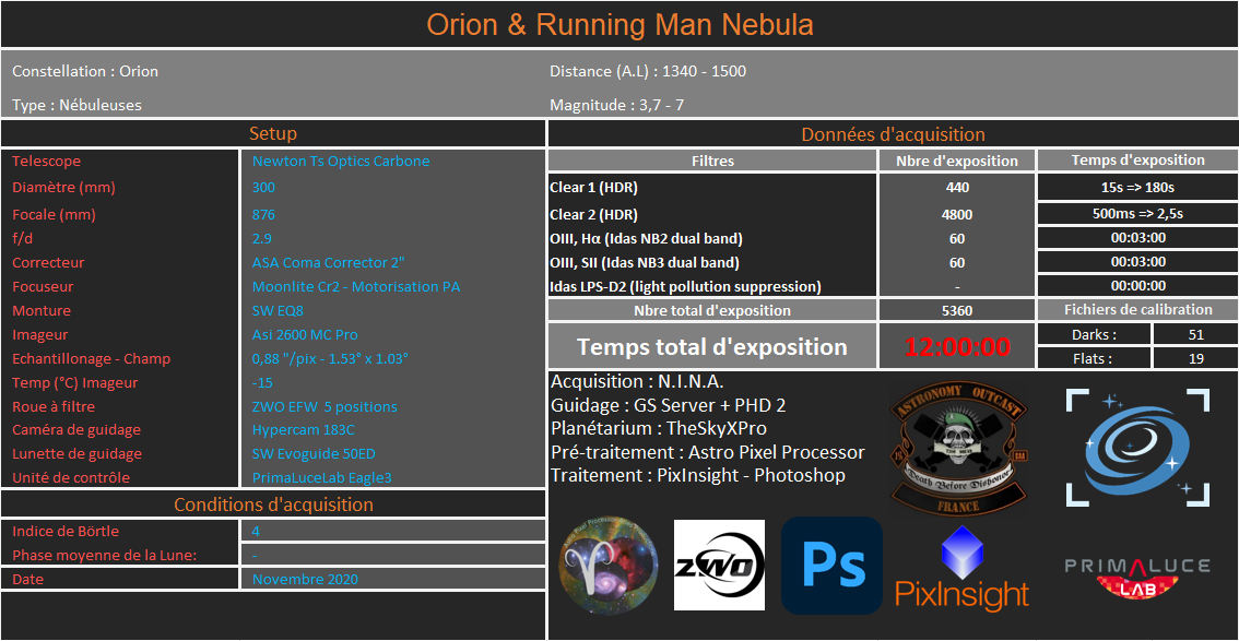

Acquisition:
  • Première session HDR en lucky imaging pour le trapèze. Capture de trois SER avec SharpCap, un premier SER à 500 ms à 1380 de focale (Paracorr - f/4.6), un SER à 2500 ms à 1380 de focale également, et un dernier SER toujours à 2500 ms mais à 2760 de focale (Paracorr + Powermate X2 - f/9.2).
  • Deuxième session HDR, à 876 de focale (f/2.9) avec l'ASA, acquisition N.I.N.A. réalisé sur 2 nuits (...fuck la météo !), 1h à 15s unitaire, 1h30 à 60s unitaire et 1h30 à180s unitaire. Je n'ai pas utilisé de filtre, j'ai hésité à utiliser le LPS D-2 qui fait des miracles sur des cibles à spectre continu, mais sur ce coup j'ai pas été joueur, pas voulu sacrifier une session.
  • Troisième session (Ha - OIII) toujours à 876 de focale acquisition N.I.N.A. toujours sur 2 nuits (...re -fuck la météo !), pose de 180s avec un filtre IDAS NB2
  • Quatrième session SII -  OIII avec un filtre NB3,pour le reste, idem session 3, mais sur une nuit...enfin (thx la météo !)
En gros, les sessions 1 et 2 m'ont servi pour les luminances, et les sessions 3 et 4 pour la couleur...même si au final j'ai utilisé également la couleur de la session 2 et la luminance de la session 3:langue15:

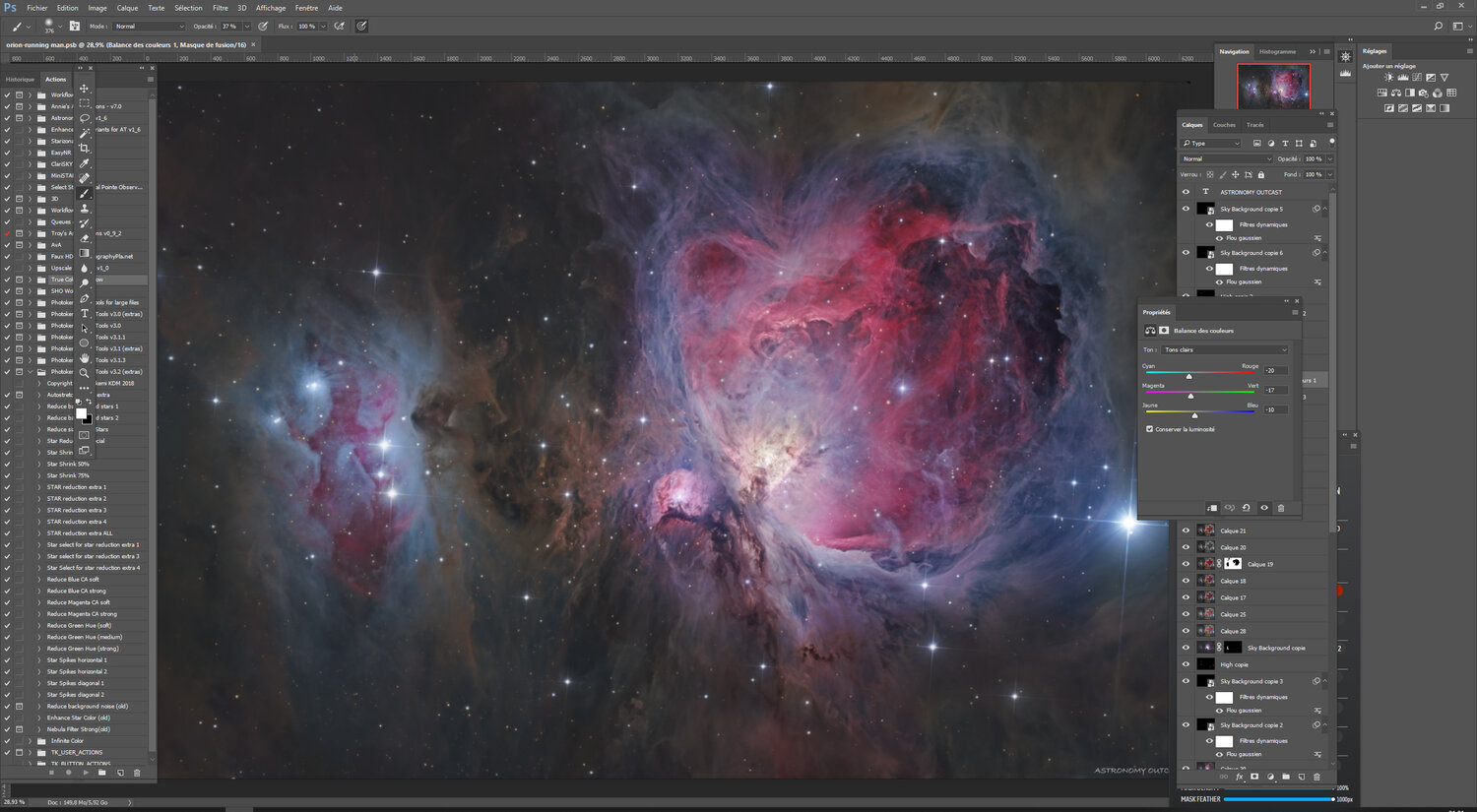

Traitement:

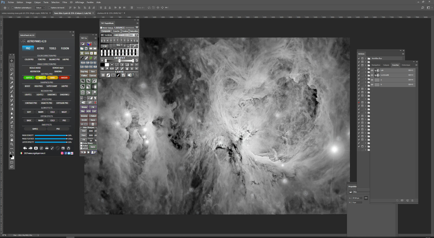

  • De-linéaristation dans PI (habituellement je le fais avec PS), j'ai redécouvert ce basique qui m'a permis de gagner pas mal de temps sur cette première étape. Je me suis sorti 3 sous couches de luminance (high / medium / low):laughing::laughing::laughing: des couches de luminance issues des sessions clear de 15s, 30s et 180s ainsi que la luminance de la session Ha , soit 12 couches (+3 en lucky) pour le L:gne:
Une fois remonté dans PS j'avais ça. pour le L...
  • Puisqu'on parle de luminance et de PS...ben tout les moyens sont bons pour contraster la luminance, Courbe, Niveau, Exposition, Luminosité / Contraste et les outils Densité+ / Densité -
  • Le mixage RGB SHO et la traitement des couleurs dans Photoshop, en travaillant un max en l*a*b* pour saturer sans faire monter le bruit
  • Réduction du bruit dans PI, autre basique que j'avais oublié (SCNR et TGVDenoise)
  • Réduction d'étoile dans PI également (MophologicalTransformation X2)
  • Et comme j'étais dans PI, j'ai pas pu m'empêcher de saturer encore un peu les couleurs avec ColorSaturation, qui m'a permis de faire ressortir certaines nuances avec lesquelles PS avait du mal.
