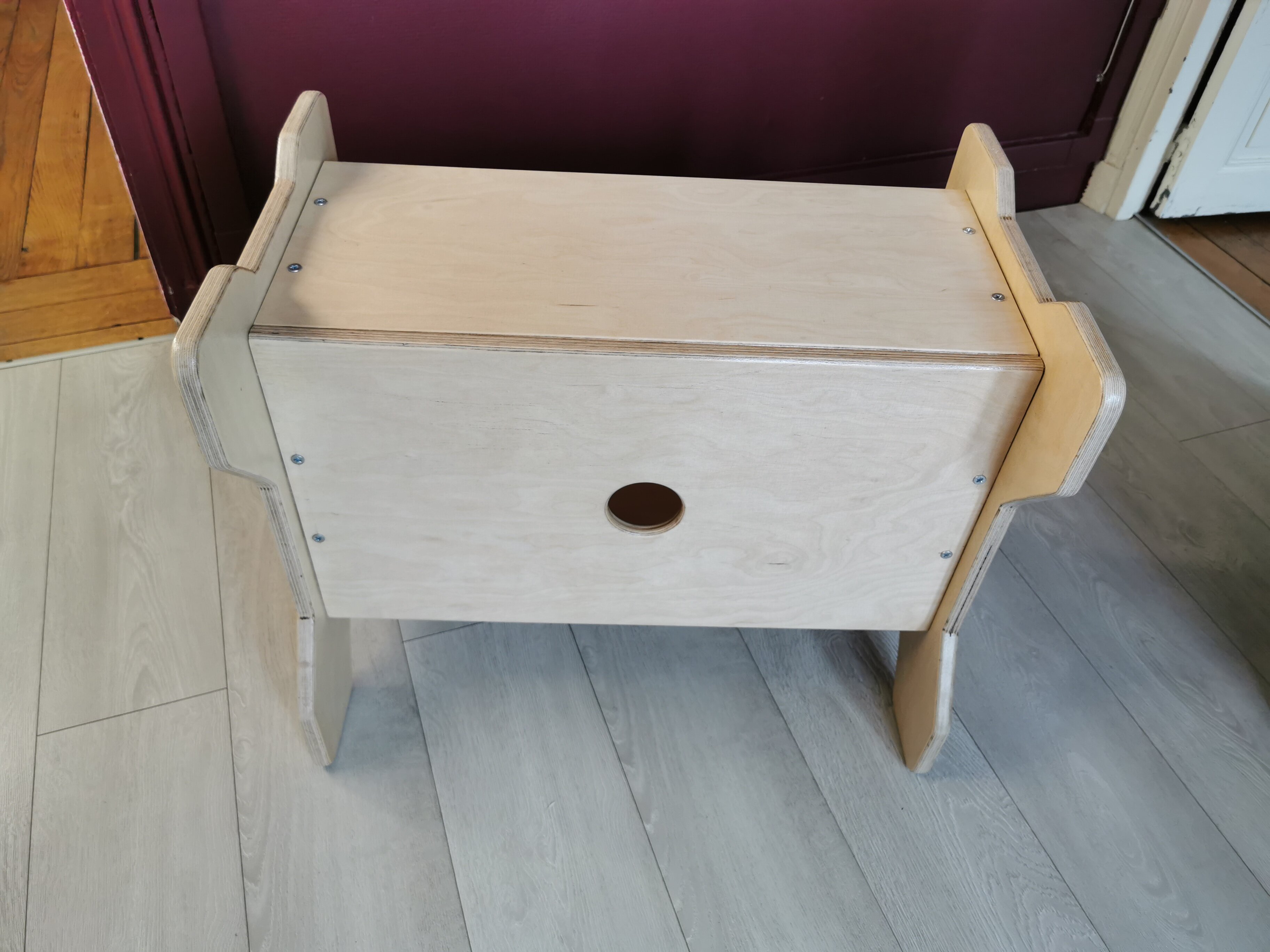

Salut à tous,
L'ES 300 étant bien bas j'ai construit une chaise astro, mais je voulais quelque chose de très simple en observation sans manipulations, stable et qui évite de bouger en permanence la chaise de droite à gauche pour être en face de l'oculaire. Dernier point je voulais quelque chose de démontable et facile à ranger à plat dans le coffre d'une berline. Le principe est un banc avec chaque face correspondant à une hauteur différente, on tourne le banc et on a 35/45/55 cm et sur le coté on obtient 65 cm. Cela permet d'aller de très bas sur l'horizon jusqu'au zenith sans problème. Réalisée en CTP de bouleau 18mm pour les cotés et 15mm pour les assises. C'est simple et efficace, juste un peu lourd. Il reste à mettre des pieds sur un coté et des patins aux angles pour éviter d'abimer le bois.

Ha bien ça alors ! Très bonne idée, pour améliorer encore le top serait de mettre à l’intérieur sa caisse astro. 👏👏👏
Faut reconnaitre que le perçage centré n'est pas très heureux côté"look". :b:
Ca fait "chaise d'aisance" ! :be:
A mon humble avis, ça va charrier dur pendant les star-party...
Une ouverture de chaque côté ce serait mieux, non ?

4 en 1... Bravo 👍
Mais pourquoi personne n'y a pensé avant :?:
Le 09/12/2020 à 18:11, Serge 17 a dit :
Tu as atteint ton objectif, concernant les manipulations ?
Le 13/12/2020 à 16:06, Alhajoth a dit :
Oui, grâce aux perçages sur les côtés et le dessus (qui amusent beaucoup visiblement) ça permet de manipuler la chaise soit en la faisant tourner soit en la mettant sur le coté. Avec les ciels qu'on a ce moment je n'ai pas eu beaucoup d'occasions de l'utiliser mais je suis content du résultat. Ca reste juste un peu lourd mais je n'allais pas faire du sandwich carbone pour une chaise 😁
