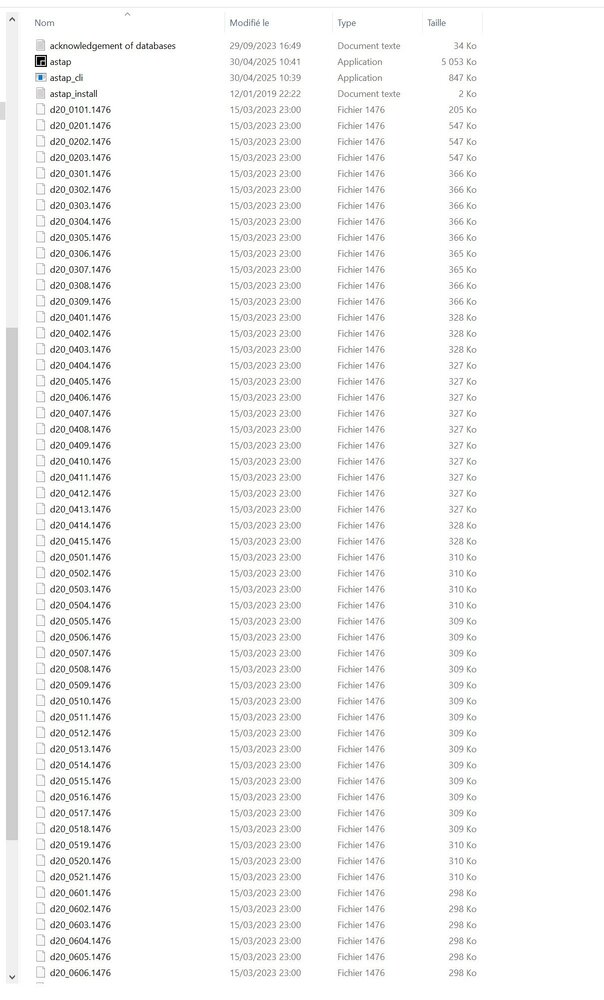

comment fait on pour telecharger le plate solve ?
perso j'ai installé ASTAP dans NINA , puis le star database D20, mais ça ne fonctionne pas
j'ai toujours un message d'erreur , ça me gonfle 😒
il y a 5 minutes, erdeven a dit :
je vais faire un post d'ici peu qui explique l'ensemble des parametres et des applis à installer
tu dois télécharger la BDD et faire un répertoire dédié à celui ci .
puis ensuite donner la directorie dans astap ;)
Modifié par aubriot

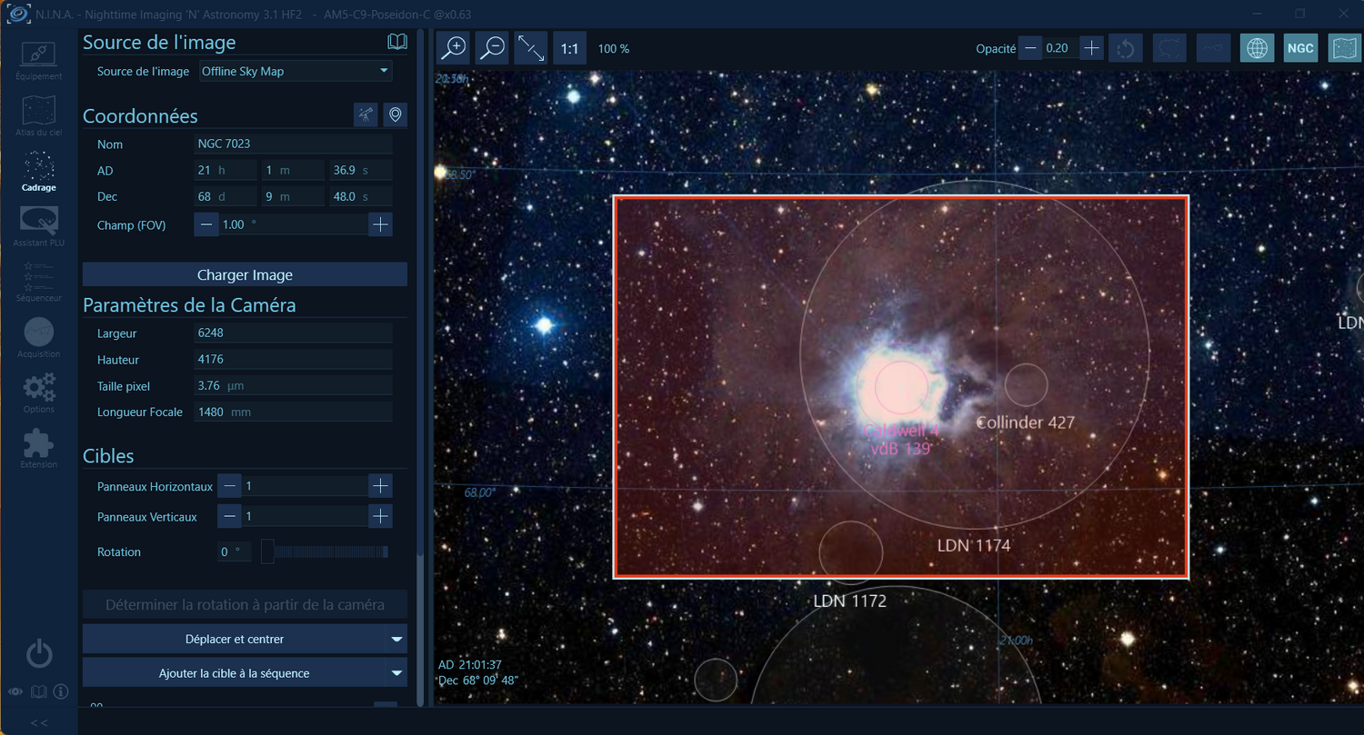

voila le genre de message que je reçois regulierement
la c'est un essai en mode simulateur
si je tape NGC 7023 dans la barre de recherche en ayant bien indiqué fichier, j'ai ce message
Il faut indiquer la cible (NGC 7023 dans ton cas), cliquer dessus dans le menu déroulant ce qui va prendre ses coordonnées puis cliquer sur charger image.
Les paramètres de la caméra + focale de cet onglet ne servent qu'à l'affichage de l'image, pas à l'astrométrie...
Ensuite il faut cliquer sur Déplacer et centrer. C'est là que l'astrométrie avec ASTAP intervient.. mais il faut que l'instrument et la caméra soient correctement paramétrés, surtout l'instrument (la focale) puisqu'il n'y a pas de lien informatique qui rapatrie les valeurs. Ca se passe ici pour la caméra qui a normalement rapatrié l'info sur la taille des pixels et du capteur quand elle a été connectée à NINA. Pour la focale du téléscope, c'est à toi de le faire manuellement (le 1480 mm ici).
Puis dans l'onglet astrométrie, il faut avoir mis un temps d'expo suffisant pour avoir une image lisible par ASTAP.
Normalement quand c'est renseigné comme ça, ça marche et si ça marche là, alors le TPPA marchera aussi.

Je découvre cet écran ASTAP puisque je n'y ai strictement rien paramétré... J'ai juste installé ASTAP et le fichier D80 pour mon C9. Clic, clic, OK terminé. J'ai quand même regardé ce qu'il en est sur ce même onglet, la Star databas used (D80) n'est même pas renseignée et ça fonctionne !
Le reste c'est dans NINA. Copie d'écran de mon PC astro
Modifié par krotdebouk

ah moi j'ai pas eu ça , il a fallu que je telecharge en 2 fois 🤔
désolé, tu vas me trouver lourd mais c'est lequel que tu telecharges ? J'ai windows 10 ( 64 bits )
il y a une heure, krotdebouk a dit :
Ca s'installe tout seul sans avoir à configurer quoi que ce soit dans ASTAP.

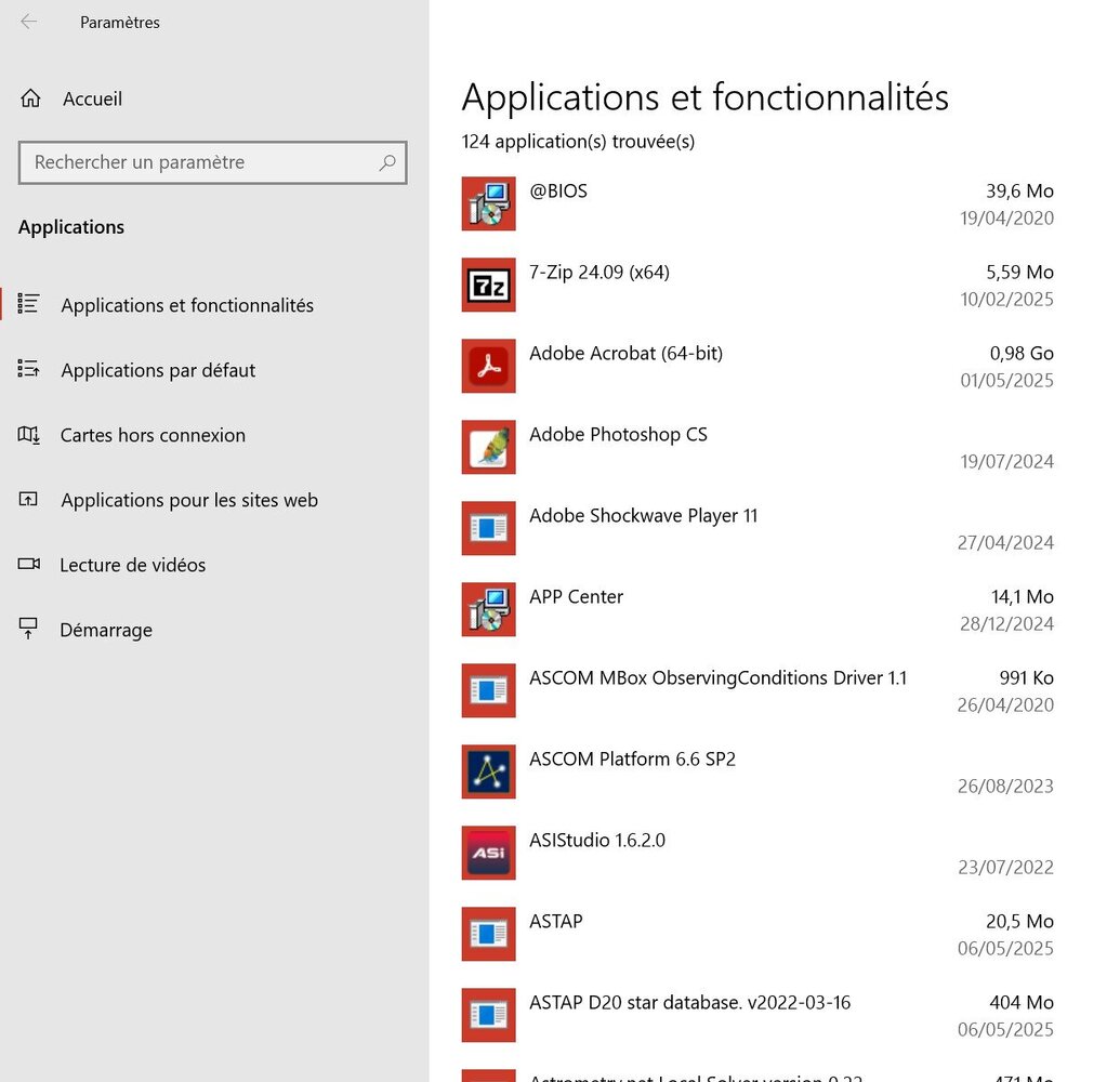

moi j'avais installé Astap seul il y a un bon moment pour régler que le tilt de ma caméra ce qui fait que je n'avais pas la BDD .  mais effectivement maintenant il décompresse l'ensemble dans le répertoire
ASTAP sans BDD sur mon PC fixe
apres installation de la D20
dans les applications windows
par contre il faut bien aller dans astap pour lui indiquer quel BDD j'utilise.
Modifié par aubriot
