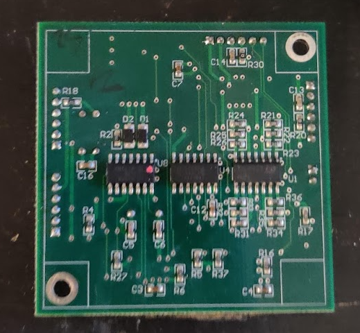

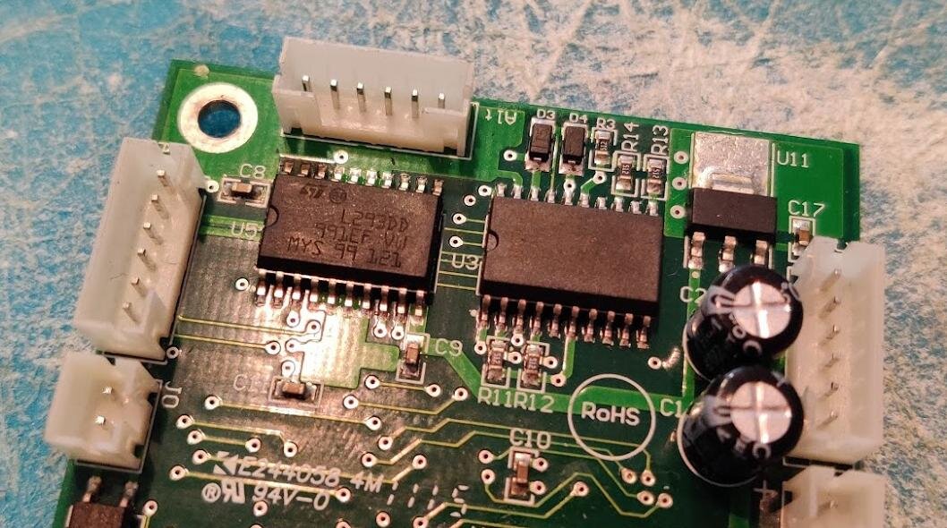

Bon, jour de repos, j'en profite (après une salle de bains, on ne peut pas s'ennuyer).
J'ai démonté ce matin la carte.
Face arrière (il y a des spacers à ne pas perdre au démontage !)
Face avant :

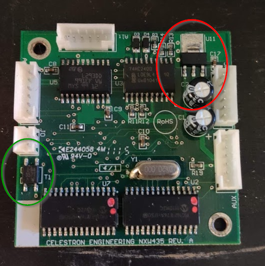

Sauf erreur, je ne vois qu'un transistor de "puissance" (la soudure au radiateur PCB cuivré) soit le cercle rouge, U11.
Le vert n'en est pas un sauf erreur de ma part (4 pattes).
Du coup, si je regarde en face avant :
- en bas avec pointage rouge de montage : PIC16F876A-I/SO 1112M2C de Microchip (vu le logo ...)
https://www.mouser.fr/ProductDetail/Microchip-Technology/PIC16F876A-I-SP?qs=wPbeaPfwU9%2FdIiAjeCfoEA%3D%3D
- en haut droite : 74HC240D
https://fr.rs-online.com/web/p/buffers-de-bus/1713580/
- en haut à gauche : ST L293DD
https://www.mouser.fr/ProductDetail/STMicroelectronics/L293DD?qs=m4gxtLzGBzoksItTiSkcgg%3D%3D
L'objet du délit ? Mais obsolète et pas évident à trouver... tout ce que je trouve est en livraison depuis la chine pour début Février !
Je vais contacter Medas aussi pour voir le prix.
Et peut être tenter de réparer en parallèle. Chaud la soudure par contre...
J'ai commandé le chip en question pour 10€ les 3 chez Radiospares Particuliers (je me suis rappelé de ce site dans ma jeunesse :D).
A suivre...
Technique du couteau + soudure CMS à venir ! Chaud.

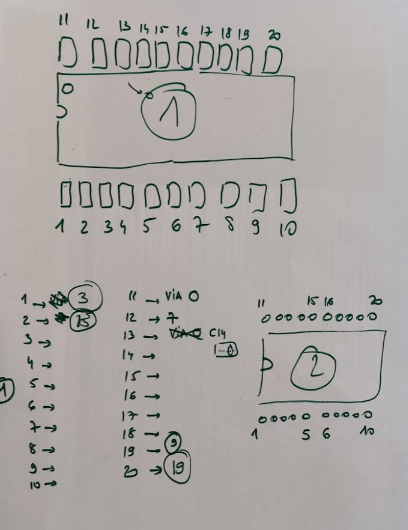

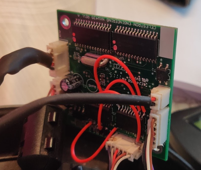

J'ai tenté le retrait du composant. Malgré le contrôle de température, j'ai quelques pastilles qui se sont décollées, je ne sais pas si c'est l'âge ou la qualité du PCB, mais pas glop du tout.
J'ai refait tout le routage du composant sur les endroits sensibles, non sans mal mais tout était bien remonté.
Au remontage, toujours "pas de réponse 17". Le moteur équatorial tourne, l'az non. Si j'inverse les 2 connecteurs, c'est l'inverse... donc la carte est bien KO, à moins que ce soit la raquette (flèche haut/bas au final ne marche pas...).
Après démontage...
Au cas où, le chip 2 est la mémoire à côté.

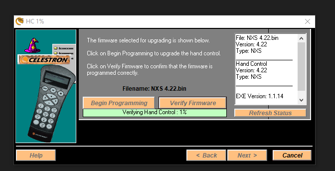

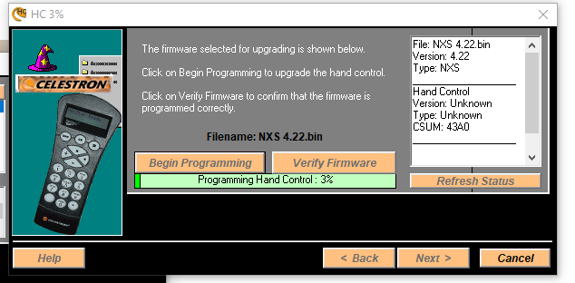

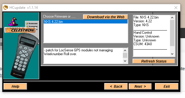

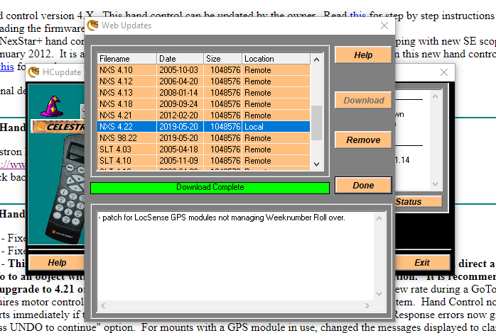

Bonsoir, au cas où j'ai fait la mise à jour.
Effectivement il m'a fallu jongler avec la compatibilité Windows 98/Vista (merci une bonne VM sur un serveur) le cable USB/FTDI et le mode Transmit.
J'ai updaté avec un NXS 4.22 (apparemment c'est bien le nexstar goto 4 SE)
Etonnant de voir que le FW n'est pas reconnu côté raquette :
Puis update :
Au cas où, un petit verify :
Mais au reboot... toujours "pas de réponse 17" et unknow firmware.
Je tente le 4.21 ; rebelotte. Invalid model.
Donc la situation est pire, j'ai perdu le moteur gauche / droite...
Je vais tenter les anciens FW pour voir...

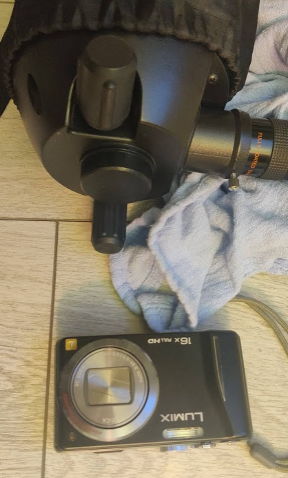

Du coup, petite question pour adapter un TZ de Panasonic, il me faut quoi pour ce nexstar sachant que j'ai une sortie droite ?
J'ai vu en regardant les annonces sur LBC quelqu'un qui avait réussi à utiliser ce type d'appareil. Du coup, vu que j'en ai un que je n'utilise plus, j'aimerai bien l'utiliser.
Je vais faire une photo... pour avoir votre avis.
J'en reviens donc au sujet d'origine, comment le faire évoluer à minima.
Comme je possède 2 "vieux" DMC TZ20, je me demande si je ne peux en bidouiller un ?
Cela reste quand même une "bonne optique" et un bon capteur de 4320 x 3240 pixels...
https://www.amazon.fr/Panasonic-DMC-TZ20-Appareils-Numériques-Optique/dp/B004I1KOIK
Je me pose cela car beaucoup de monde démarre la photo avec des webcams.
L'intérêt serait pour moi de facilement de montrer au petit loup quelque chose...

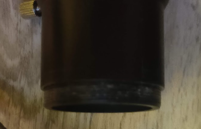

Autre question, quand j'ai acheté ce télescope d'occasion le porte oculaire était fatigué ; bon ok c'est filetage plastique.
J'aimerai soit le refaire (filetage fin la galère) ou l'échanger comme c'est du plastique...
