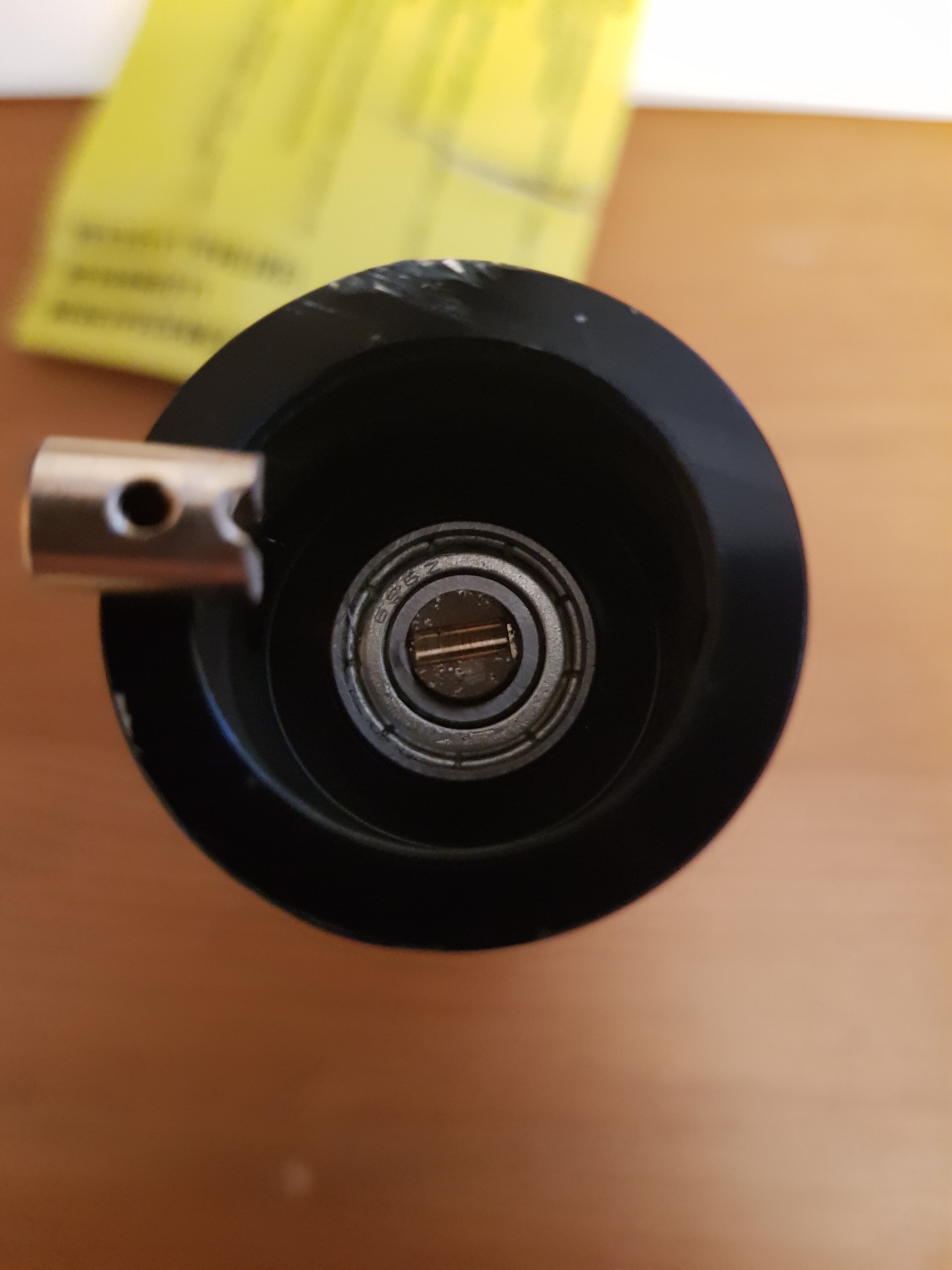

J'ai récemment reçu un mak Bresser 152/1900.
Et il y a quelques problèmes (pour l'instant)
- pas de vis pour fixer le chercheur
- axe du porte-oculaire hexafoc cassé au niveau de la molette droite
J'ai envoyé un mail chez Bresser.
A voir ce que ça vas donner.
Dans le cas contraire.
Je n'ai pas trouvé de porte-oculaire hexafoc chez Bresser, et encore moins de pièces détachées.
Si vous savez où trouver ça.
Merci

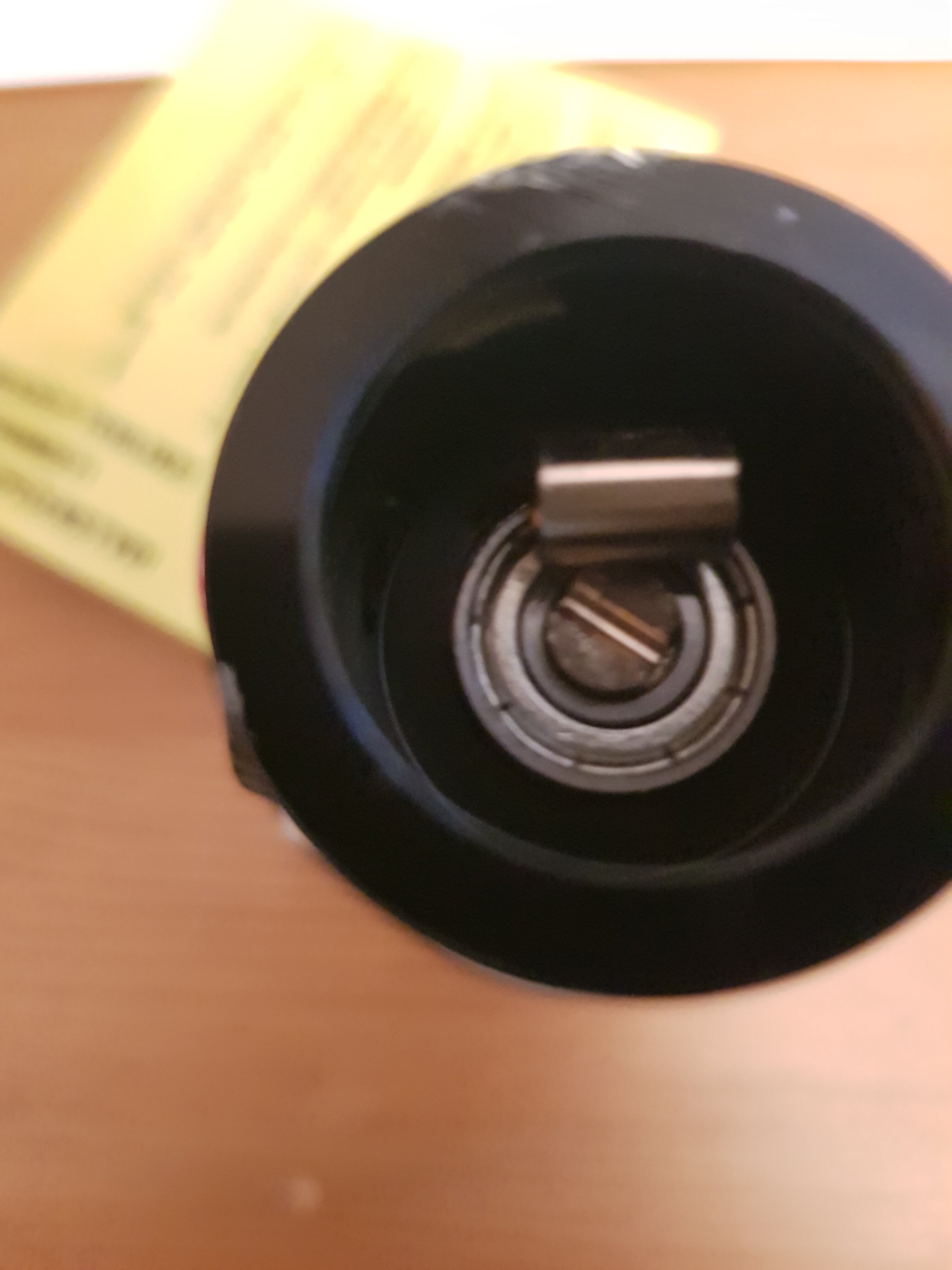

A l'origine, c'était pour installer le microfuser.
Mais a peine effleuré la molette droite que celle-ci se met à godailler.
Mes deux frères ont démontés le dessous de l'hexafoc pour se rendre compte du problème. L'axe mis à jour, nous avons vu qu'une partie de l'axe était cassé net.

Bresser leur à répondu et un porte-oculaire hexafoc pour mon télescope coûte 233€.
Si Bresser m'envoie sur les roses, je tente soit d'en acheter un ou bien je demanderai à un collègue de m'en fabriquer un sur un tour (mon tour est trop gros pour pouvoir faire cette pièce)
Reste à trouver, je ne sais où, un plan de l'axe avec les côtes.
Ou bien, le dessiner tout simplement.
  Le 11/01/2021 à 21:42, deep impact a dit :
Si tu n'a pas de plan avec les côtes, ça vas être compliqué!!!
Bresser à un SAV, il doit fonctionner!
Voir davantage
Au contraire, c'est très facile.
Avec un pied à coulisse, un micromètre, un rapporteur d'angle et un réglet, à partir d'une pièce sans plans ni côtes, je te la redessiné.
C'est du reverse-engeneering (ou retro-ingenierie).
Des types refont des avions comme ça.
Sinon, j'ai appelé Bresser.
Il s'avère qu'un gars en Allemagne m'as mis en "attente prolongée" et que leur serveur a crashé.
Sinon, ils m'envoie un dossier de retour, pour renvoyer l'hexafoc.

Sinon, pour refaire l'axe de l'hexafoc, c'est très facile.
Le problème est de faire la piste engrenage.
Ça se fait avec un outil a molette, que je n'ai pas.
Mais il y a toujours des solutions.
