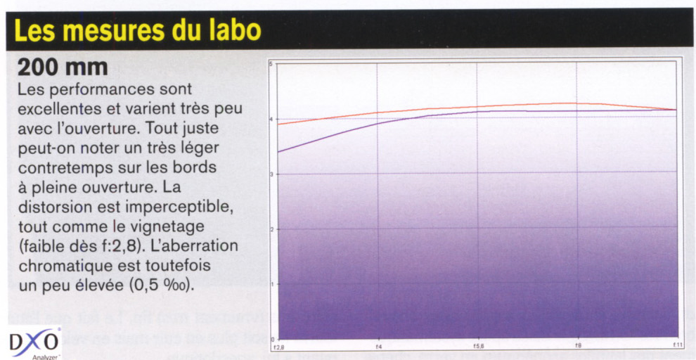

Oui mais alors il ne faut pas oublier qu'on n'utilise quasiment jamais un objectif à pleine ouverture pour l'astro, un F/2.8, y a de fortes chances pour que tu sois obligé de le fermer à F/4 pour réduire les aberrations chromatiques, vignetages et autres défauts optiques. Pour info, j'utilise un 135mm F/1.8 Sigma Art, pourtant réputé pour ses excellentes qualités optiques et je suis obligé de le fermer à F/2.8 pour avoir un meilleur piqué.
Le bord est certes en léger retrait à f/2.8, d'après les tests de cet objectif. Si je prévois de recadrer pour certaines cibles, je pourrai me permettre de l'utiliser à f/2.8.
Mais disons que je l'utilise à f/4. Dans ce cas là, on s'approche de l'Askar 200 mm.
