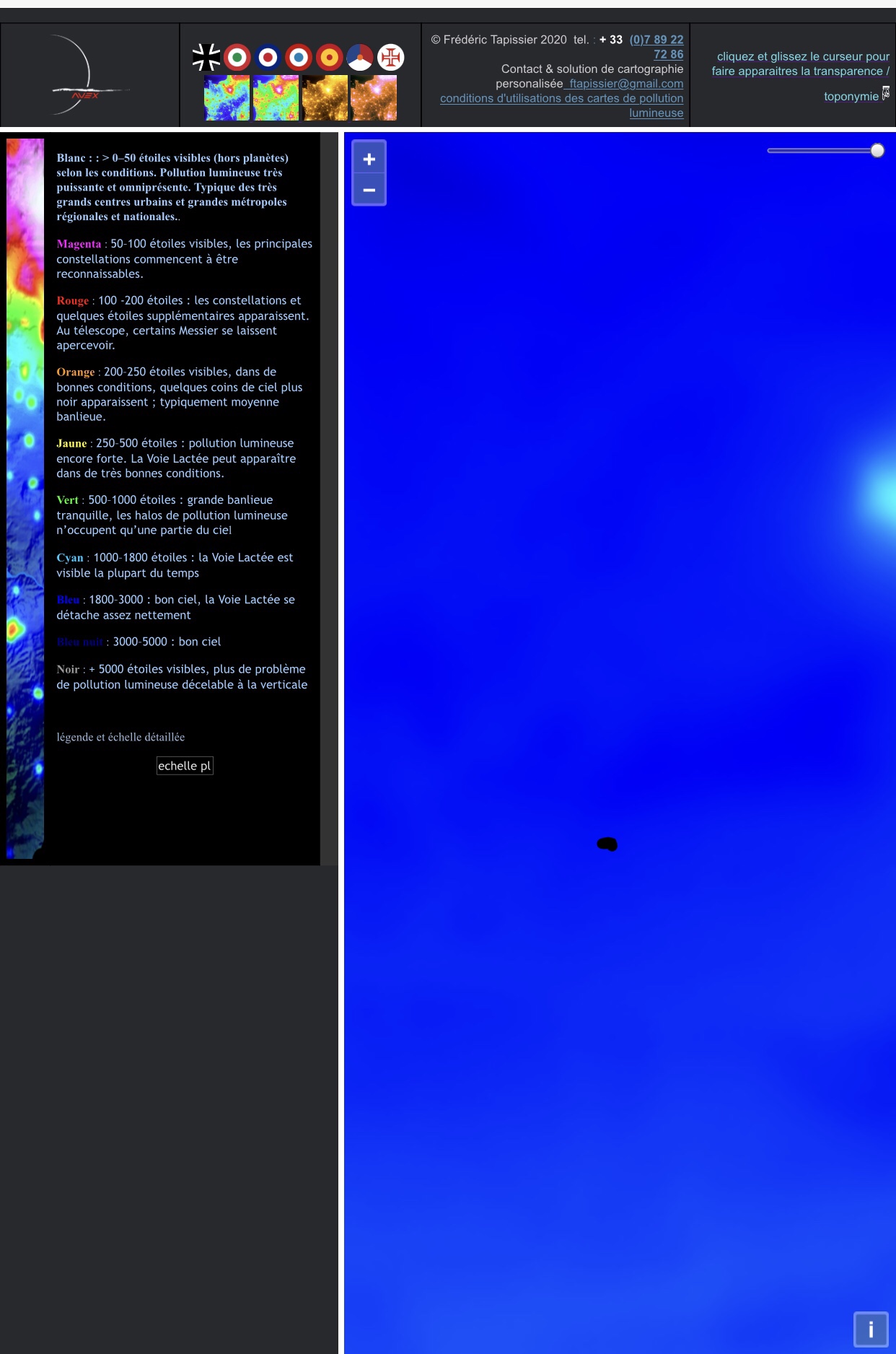

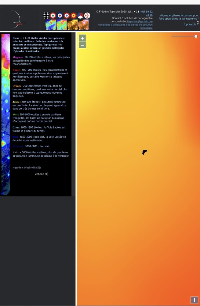

Si si , ton expérience me fait penser à quand je vais observer en campagne en altitude
ci dessous, la carte de mon domicile et celle où je vais observer quand y’a pas le couvre feu lol
Je redécouvre le ciel quand je vais la bas
et encore je n’ai pas à me plaindre car la pollution lumineuse est plus faible maintenant à mon domicile le fait que les campings autour de chez moi soient fermés et qu’il y a pas les barbecues et moins de population et + de pluie par rapport à l’été
ou clairement mon ciel d’été à domicile ne vaut pas celui de maintenant !!
