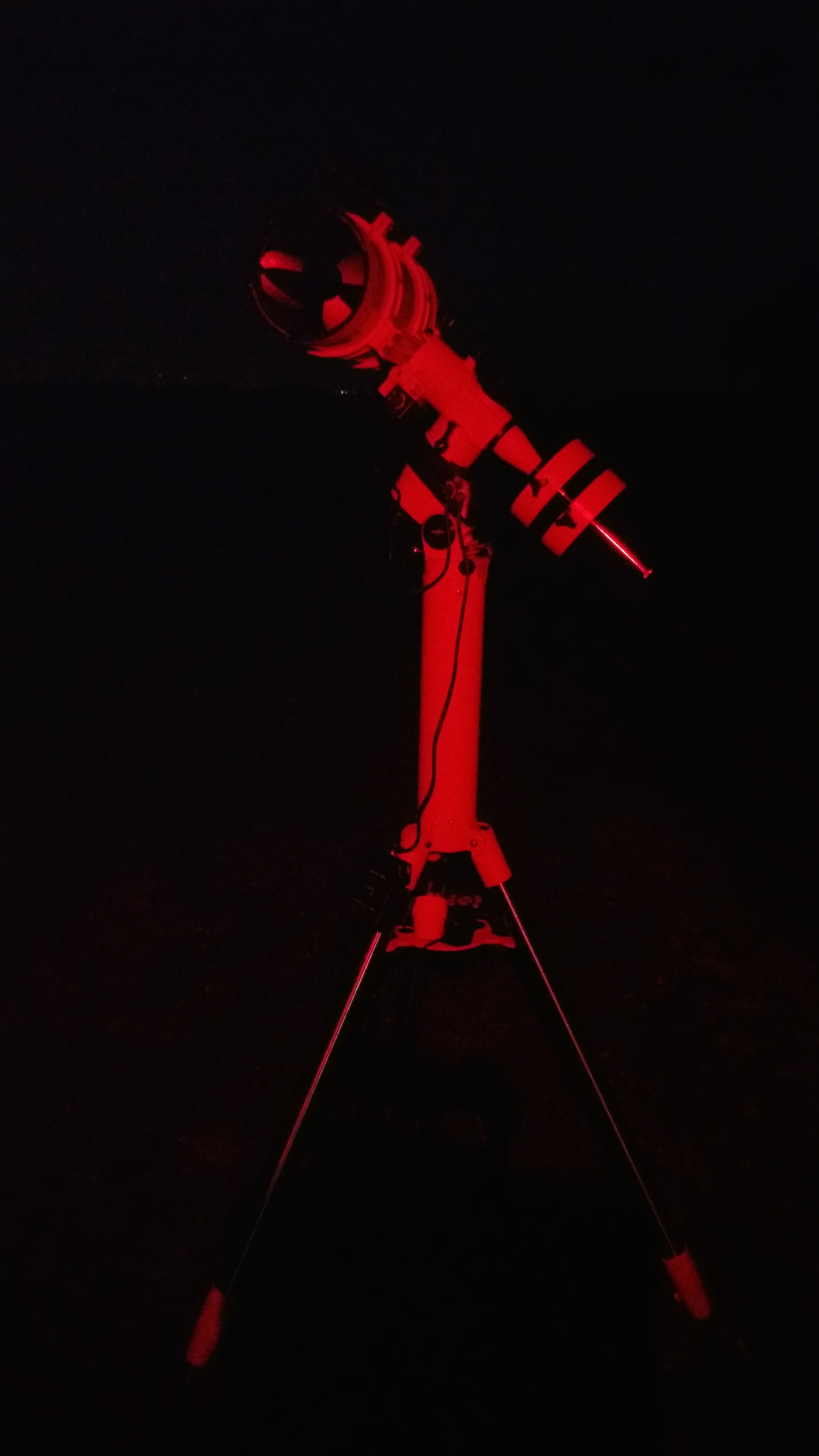

Je passe par là par hasard, car je possède un Bresser Mak 152 que j'utilise surtout pour l'observation et montrer des objets à des gens de passage, mais cela n'est pas pour dire que je l'utilise que pour cela. Je fais également de la vidéo planétaire avec et c'est tout simplement magnifique les images que j'arrive à avoir avec ce module. En visuel, j'utilise des grosses optiques qui me permettent de faire de beau grossissements et sur la Lune ---> Moonwalk assuré avec une 5mm.
C'est un très bon appareil qui est très simple d'utilisation et je le monte sur une Skywather EQ5 ou la CGX -L (pour la stabilité et la précision) en mode Photo.
Son très gros plus c'est le coulissant à l'arrière qui ne touche pas le miroir principal et qui permet d'éviter les backlash du miroir.
Très bon instrument.
