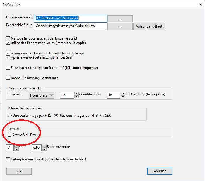

m27trognondepomme Posté 19 février 2021 Auteur Posté 19 février 2021 pour répondre à @La Louche du Nord dans la bonne discussion Le 19/02/2021 à 18:22, La Louche du Nord a dit : case développeur cochée ou pas avec la dernière version de Siril ? Voir davantage la version dev est la 0.99.9 donc avec la version officielle 0.99.8 , il faut décocher.

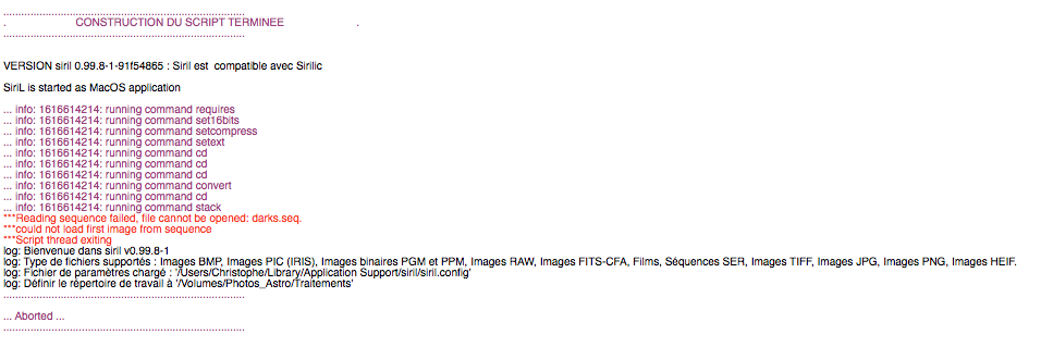

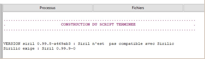

Titophe Posté 24 mars 2021 Posté 24 mars 2021 @m27trognondepomme Merci pour la mise à jour mais est-ce normal ce message : J'ai pourtant installé la dernière version de SiriL sur mon Mac : la 0.99.8..... Et je ne sais pas où trouver la fameuse version 0.99.9-0
m27trognondepomme Posté 24 mars 2021 Auteur Posté 24 mars 2021 (modifié) Il faut décocher l’option « Siril Dev » dans le menu préférences si tu veux la version de dev de siril (0.99.9), alors il faut cloner le dépôt git et compiler siriL. Sur Mac Os, je ne pourrais pas t'aider. Modifié 24 mars 2021 par m27trognondepomme
Titophe Posté 24 mars 2021 Posté 24 mars 2021 Merci j'avais oublié ce détail sur la case pour SiriL Dev. Maintenant, je peux lancer le script mais il plante immédiatement :
Titophe Posté 24 mars 2021 Posté 24 mars 2021 Voilà : Triplet_Lion_objet.prjFetching info... sirilic.logFetching info...
m27trognondepomme Posté 24 mars 2021 Auteur Posté 24 mars 2021 postes-moi le fichier script généré "sirilic.ssf" : il est situé dans /Volumes/Photos_Astro/Traitements/script
Titophe Posté 24 mars 2021 Posté 24 mars 2021 (modifié) Voilà : sirilic.ssfFetching info... Merci d'avance pour ton aide précieuse... EDIT : je viens de trouver l'erreur : c'est une question de droit de lecture / écriture sur les fichiers FIT que j'ai copié depuis la clé USB de l'ASIair sur mon HD... par contre je ne comprend pas comment ce problème est apparu. Modifié 24 mars 2021 par Titophe

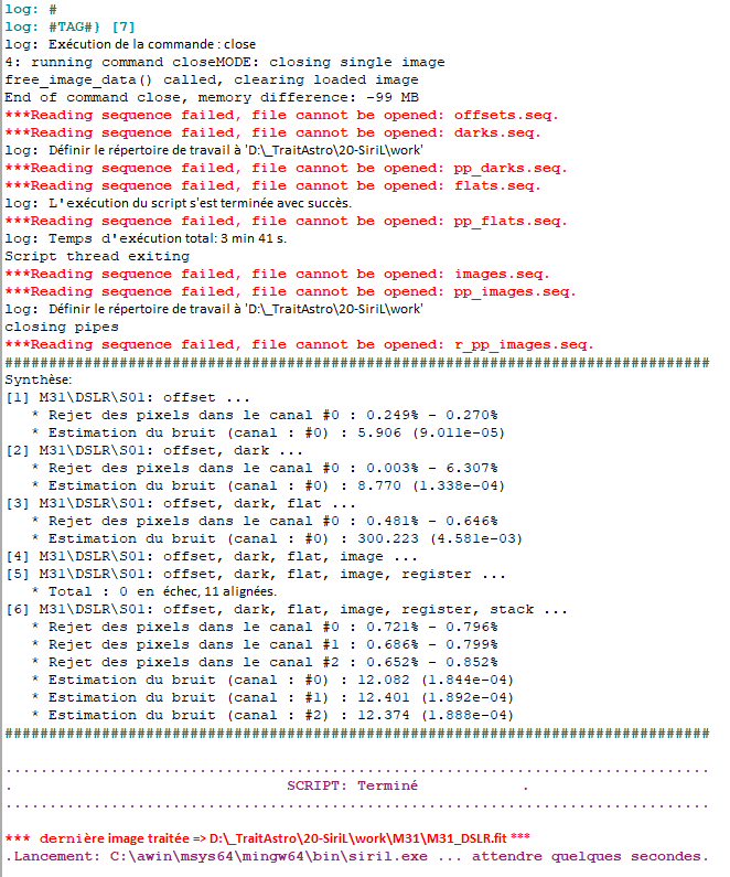

Titophe Posté 26 mars 2021 Posté 26 mars 2021 (modifié) Autre petite question : quand j'exécute le script Sirilic, même si tu sembles bien se passer au final, j'ai toujours ce message d'erreur qui s'affiche tout au long du déroulement du script : Est-ce normal Docteur ? Modifié 26 mars 2021 par Titophe
m27trognondepomme Posté 26 mars 2021 Auteur Posté 26 mars 2021 Depuis la version 0.99.6, Siril ajoute un underscore dans le nom de la séquence. Pour garder la compatibilité, Siril essaie les deux séquences ( avec et sans '__' ). Par exemple, Siril essaie de lire offsets.seq, et s'il échoue, il essaie offsets_.seq. Ce ne sont pas vraiment des erreurs mais des informations supplémentaires. cela prête à confusion. J'hésite à filtrer ces messages car le jour il y a vraiment une erreur , on ne le saura pas. L'idéal serait que Siril supprime ces faux messages d'erreur.
Titophe Posté 26 mars 2021 Posté 26 mars 2021 Merci pour ces précisions... et encore bravo à vous pour ces outils.
