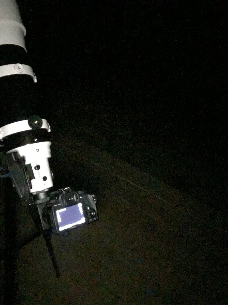

mais quand je shoot
Le cliché est tout noir :(
Je range l’appareil photo
et je fais du visuel avant que les nuages arrivent sinon soirée pourris comme hier :(
si quelqu’un peut m’expliquer ce qui ne va pas
(je n’ai mis aucun filtre)
peut être que c’est pour ça
(je n’ai aucun filtre pour le moment)
J’ai vu une vidéo sur YouTube
le gars il a mis comme ça son apn sur le po de son Dobson 200 et il a réussi à bien shooter Orion .. sur la 120/600 c’est le black-out :(
Si la mise au point est trop déréglée, les étoiles seront trop diffuses pour être visibles sur la photo.
Repère vers où se trouve la mise au point de ton montage en visant un objet lointain de jour.
Et augmente le temps de pose et les ISO :)

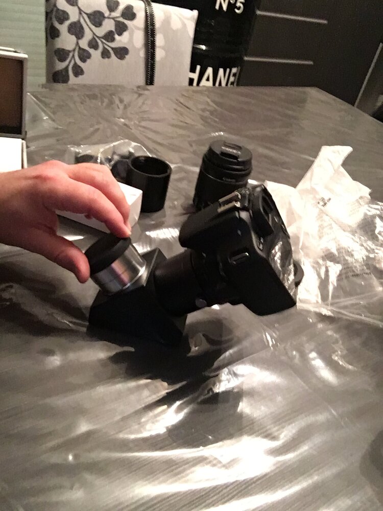

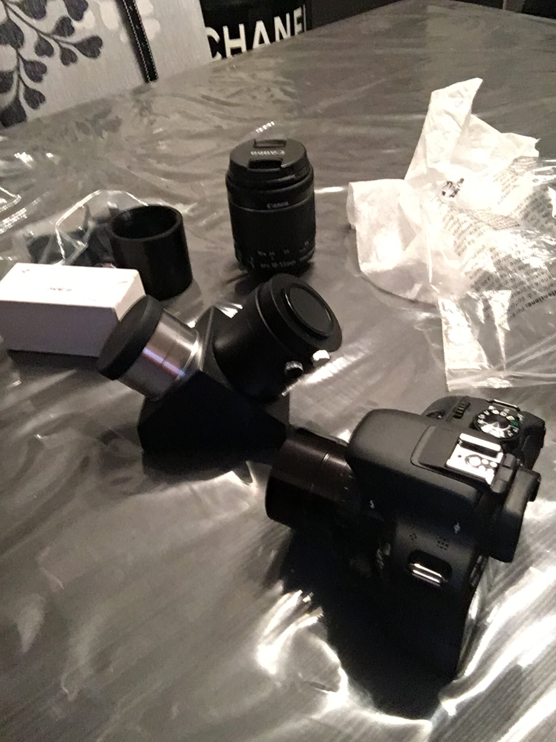

Ton APN est derrière le renvoi coudé ?
Je crains que tu sois ainsi beaucoup trop long pour pouvoir faire la mise au point.
La connexion est faite avec une bague T2-M42 et un adaptateur 1.25" ?
Dans ce cas, connecte ton APN directement à la lunette, sans renvoi coudé, et essaie de faire la mise au point (de préférence de jour sur une antenne/clocher lointain, tu auras ainsi une idée précise de la longueur nécessaire pour la mise au point à l'infini).

alors en fait, j’ai mis l’apn au cul de la 120/600
sur le renvoi coudé 2’’

J’ai tenté les mêmes réglages que lui
mais c’était au cul de ma 120/600
sur le renvoi coudé et non sur le Dobson..
déjà tu ne va pas comparer optiquement une  lunette & un newton 😕
le renvoi coudé te donne trop de backfocus, donc pas possible de faire la MAP

si tu avais appliqué le truc, tu aurais vu et déduit le problème de MAP impossible, à cause de la présence du renvoi coudé;
la prochaine fois, tu rebranche tout, avec le PC (mais sans le renvoi coudé) , et ça devrait mieux se passer :)
