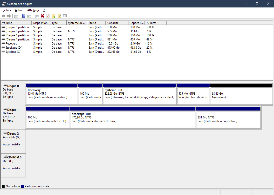

On ne peut pas utililiser l'outil de partition de Windows 10 au lieu de Paragon ?
Ca ne fonctionne pas ?
il y a 22 minutes, Colmic a dit :
Bonjour Michel,
Non, pas du tout car c'est le mappage des partitions unix qui n'est pas réattribué correctement !
L'outil Windows gère les partitions NTFS, ou FAT mais pas celles d'unix !
C'est pour cela qu'il fallait passer soit par un outil Linux ou comme la fait Zlapin par un outil dédié !
Même le bon vieux Partition Magic aurait eu du mal, il faut vraiment gérer tel qu'indiqué, il ne s'agit pas que de déplacer, la plupart des outils de ce genre auraient su le faire autrement ! 😉
Par ailleurs, j'attends de voir si son opération est totalement opérationnelle ! 😉

il y a 1 minute, sombbre a dit :
merci a tous,
mais j'avais vu le truc avec parangon mais c'est payant pour une seul sauvegarde ca fait cher,
Paragon ! 😉
Je les connais depuis longtemps, j'ai utilisé d'autres softs payants qui vont très loin, mas je pense qu'il y a probablement des freewares qui font la même chose, mais il faudra bien chercher et ils ne seront pas forcément simple d'usage !
Il y a par exemple GParted qui est beaucoup plus compliqué pour les néophytes...
Je n'ai pas plus creusé car je ne souhaitais pas explorer cette voie et plutôt privilégier la simple clef USB ou le disque dur bien plus sûr.

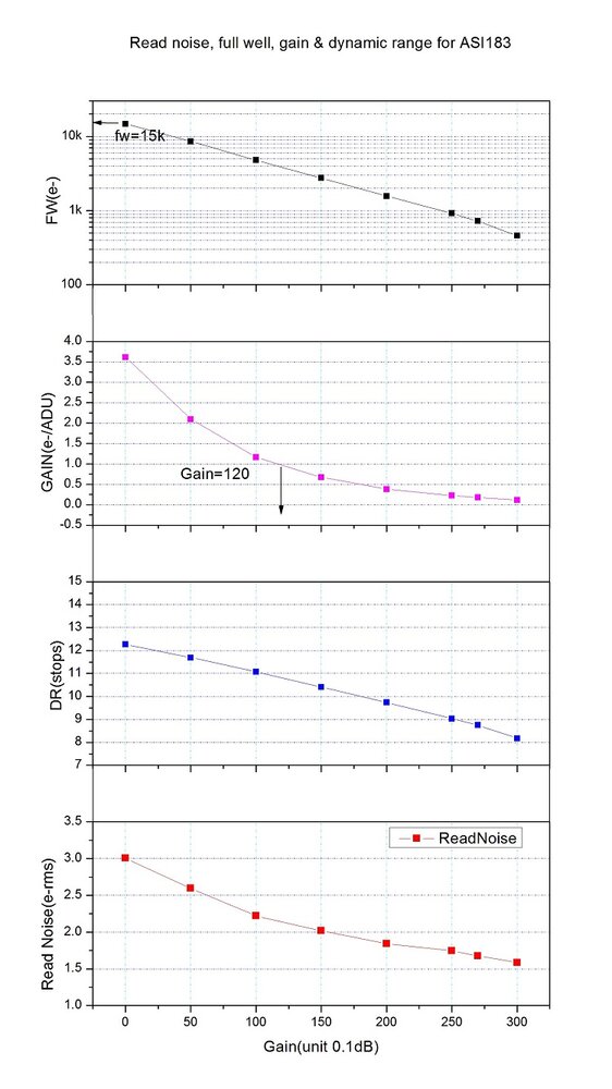

Il y a 1 heure, Titophe a dit :
En cadeau voici l'image (au passage si vous avez des conseils pour améliorer / limiter le grain dans l'image au post-traitement, je suis preneur) :
Prendre l'habitude de travailler au gain unitaire, puis seulement voir si un changement ameliore.
Le gain unitaire en theorie est le meilleur pour une camera donné, en rapport bruit, dynamic et capture.
183 Gain RN DR FW vs gain
Donc ici, 120...
Côté monture, en fin de sequence, tu parks et eteinds ASIAir?
l'alimentation monture est indépendante ou par ASIAir ?
Mais, mieux si on reste sur ASIAir sur ce topic, et tu poses autres questions sur post specific (photo/traitement), par exemple ici soit astrophoto, soit materiel astro si tu penses que c'est plus orienté matos que technique et valeurs...
Modifié par Sebriviere

Il y a 2 heures, Sebriviere a dit :
Donc ici, 120...

J’ai réglé le gain via l’ASIair sur le curseur M (medium) que je pensais correspondre au gain « Unity ». Ce n’est à priori pas tout à fait le cas avec l’ASI183mm puisque le bouton M positionne le curseur de gain à 111. Je pense que sur cette caméra il n’y a pas trop d’écart entre un gain réglé à 111 et le « Unity Gain » à 120...

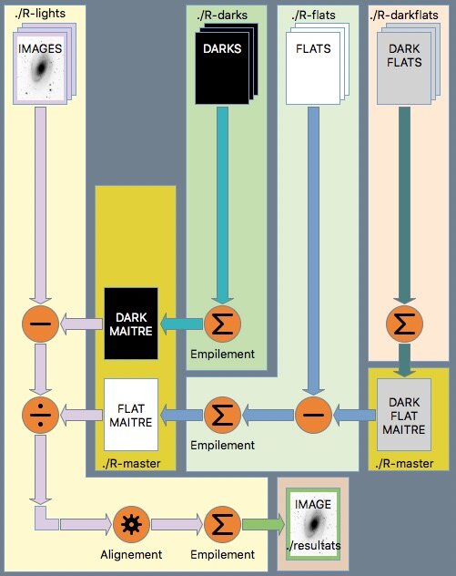

Oui, c'est la piste que m'a soufflé TJ Connelly sur FB et il m'a également parlé des dark flats qu'il substitue aux offsets qui ne devraient plus être utilisés selon beaucoup sur ce forum car entrainant plus d'artefacts qu'autre chose !
ils proposent une séquence D-DF-F plutôt que D-O-F comme classiquement !
Du coup, leurs flats sont faits avec des poses longues allant de 2 à 5 sec et leurs dark flats suivent mais en darks...
T.J utilises le dimmer et il me disait que la lumière est considérablement diminuée, du coup c'est ce qui lui permet de monter à 5 secondes !
C'est pour cela que j'ai acheté ce week-end un dimmer, car T.J me disait qu'il utilisait une marque Spark quelque chose, mais qui est un équivalent Lacerta avec un dimmer justement !
Je testerai donc pour voir si j'obtiens enfin des flats corrects de 2 à 5 secondes ...

Je confirme aussi de mon côté que pour les Flats et offsets (ou plutôt des DarkFlats), avec mon ASI183mm il faut allonger les temps de poses pour atténuer les bandes disgracieuses : basique ment au moins une demi-seconde de pose... le réglage de la luminosité de l’écran à flat est donc incontournable pour y arriver.
il y a 4 minutes, Phil49 a dit :
Moi, je fais des bias (offsets), des darks, et les flat/darkflat....

Du coup, voici une petite image de mon processus d'empilement avec SiriL / Sirilic... pour chacune des couches L-R-V-B-Ha.
il y a 2 minutes, Titophe a dit :
Moi, je mets les 3 masters en final sur les lights, toi, tu n'as plus que MAster-Dark et Master-Flat.
Pas de Master-Bias (offset)...
il y a 3 minutes, Sebriviere a dit :
Oui c'est le seul écart. Je vais me faire une bibliothèque d'offsets/bias et voir ce que cela apporte au traitement.
Mais les CMOS modernes étant très propres, j'imagine que cela ne va pas changer grand chose au résultat.

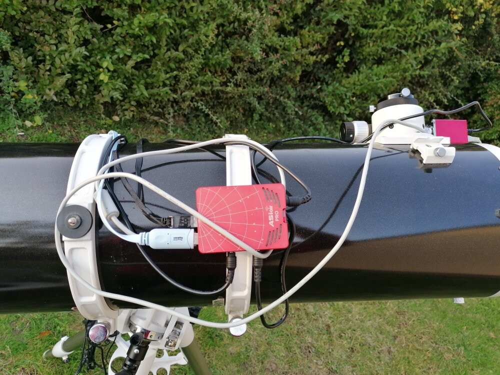

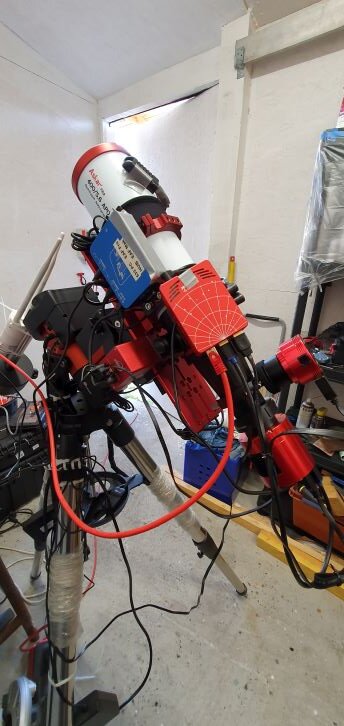

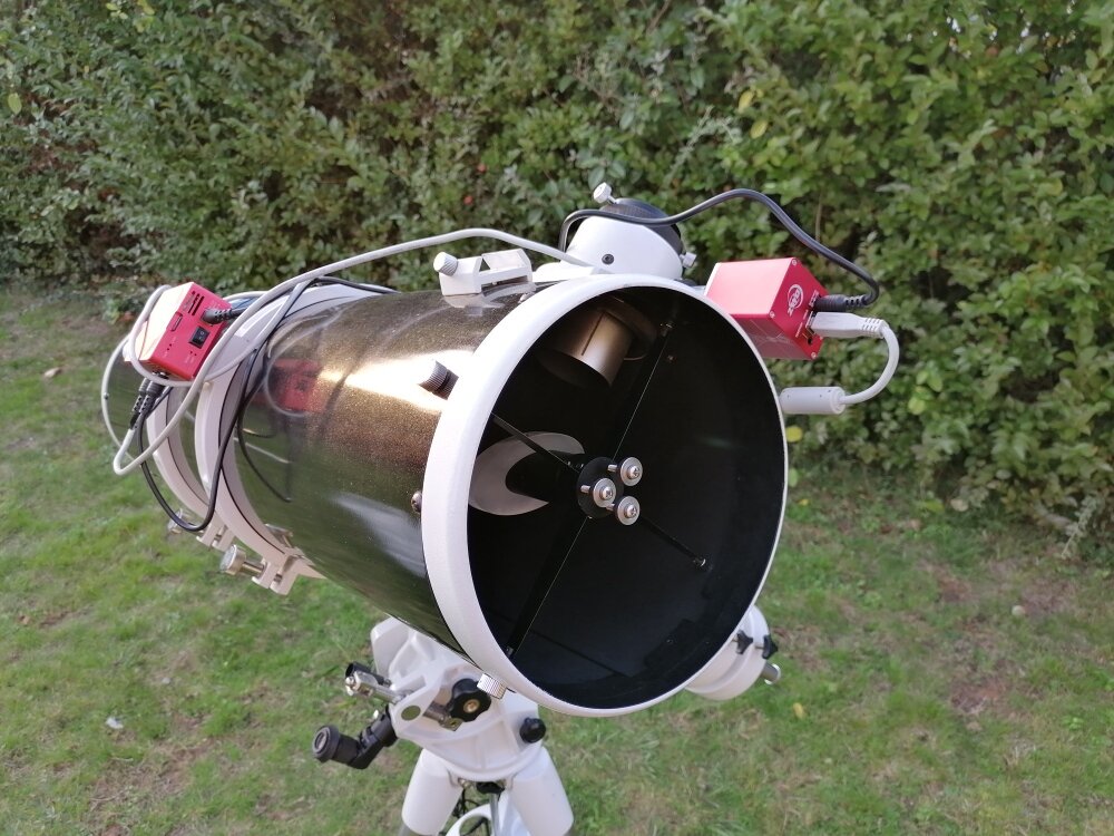

Voici deux photo de mon setup, avec ASIAir et PAPBA et antenne extérieur (POE) sur contrepoids.
Le PAPPBA alimente l'ASIAIR, la resistance (PrimaluceLab) et le POE de l'antenne.
Le tout (Alim PAPPBA vient de la monture en 12V5A)
Purée, ça commence vraiment à faire sapin de Noel ! 🙂

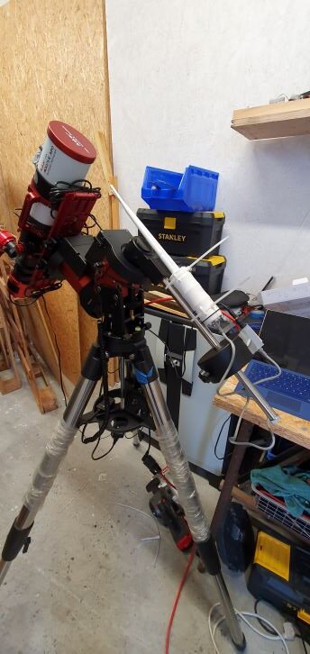

Ça y est je viens de sortir le matos (enfin il y a une heure) !
Avec ce beau ciel bleu et d'après la météo, le ciel est dégagé ce soir, l’occasion de tester enfin le nouveau firmware !
Il va falloir aussi que j'en profite pour ajuster le backlash, car c'est mon 2ème EAF que je n'ai pas encore testé pour le backlash !
Du boulot ce soir donc !
On va y aller au masque de Bahtinov.

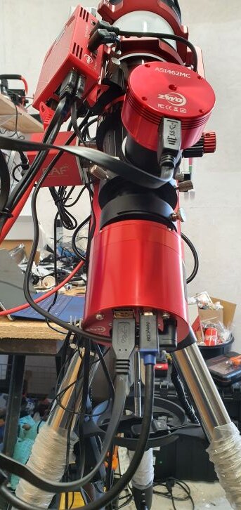

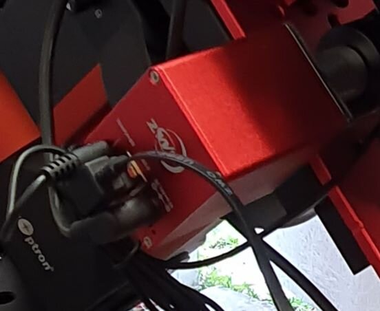

Par contre, je vois que tu as comme beaucoup des câbles d'alim coudés, tu as pris quelle longueur et tu les achetés où ?
Ps trop raides ?

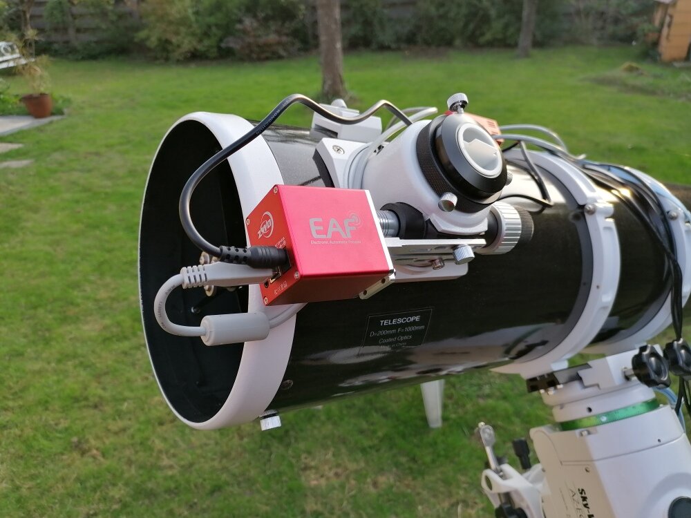

Je viens par contre de me rendre compte que le câble USB imprimante de l'EAF dépassait !
J'ai tout installé il y a une heure pour la mise en température pour ce soir...
Est-ce que quelqu'un a trouvé un chemin plus conventionnel pour éviter cela ?
Câble USB coudé ?
Pour le moment j'ai fait avec les moyens du bord, c'est un câble d'1 mètre, j'en ai trouvé un de 50 cm pour la lunette,c'est parait, mais pas trouvé entre les deux pour le newton  ! 😞

il y a 21 minutes, Phil49 a dit :
Ps trop raides ?
Pas acheté de cables en plus, origine ZWO, plus sur si ASIAir, EAF ou ASI...
Câble USB coudé ?
Idem, les miens sont ZWO (regarde premiere photo, les ZWO USB2.0 sont coudés)
il y a 4 minutes, Sebriviere a dit :
Surprenant, j'ai acheté deux EAF, j'ai une 294, une 120 et un ASIAir pro et pas eu un seul câble coudé !
Peut-être as tu eu des câbles livrés avec ton Pegasus !?
J'ai finalement trouvé la solution pour le câble USB de l'EAF, j'ai tout simplement pris celui livré d'origine qui est plat et souple (je l'avais laissé dans la boite), donc c'est moins saillant plus facile à faire plier et surtout noir !
Je reverrai tout ce cheminement car c'est encore un peu le bord... ! 😉
Philippe
il y a 1 minute, Phil49 a dit :
Possible, mais tu vois le marquage ZWO sur l'USB2 de l'EAF...
Peut être un nouveau packaging. Mes achats sont direct ZWO et datent de fin juillet 2020.
