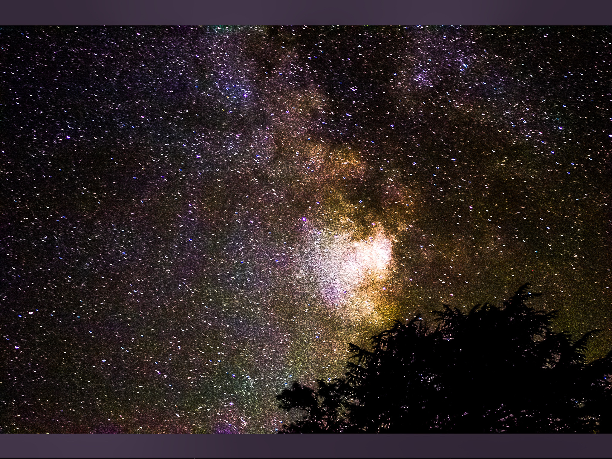

Peux-tu nous en dire plus sur le matériel utilisé et les conditions de prises de vues(nombre d'images, temps d'expo, ouverture, iso, logiciel de traitement ...)? cela permettrait de te donner des axes d'améliorations.
Sur l'image, on peut voir un filé d'étoiles qui suggère un temps d'expo trop long. Le centre est surexp; je pense que tu as trop tiré sur les curseurs au traitement.

Avec plaisir, et merci beaucoup de vouloir m'aider à améliorer la qualité de mes photos.
La photo a été prise au mois d'août 2020 à Parleboscq dans le Gers.
Matériel:
-Canon EOS2000D+
-EF-S : 18-55mm
Conditions:
-Nombre de photo 1️⃣
-Temps de pose : 25"
-Focale : 4.5
-ISO : 6400
Logiciel de traitement :
Photoshop Express
Je peux également fournir le détail de tous mes réglages sur Photoshop Express.
Merci
@Redhill090190
Pour le 2000D (Capteur APS-C) et à 18mm, 25 sec de temps d'expo c'est trop, 18/19 secondes c'est le maximum pour ne pas avoir de filé d'étoiles comme sur ta photo.
Pour te faciliter la compréhension et ne plus avoir ce problème, utilise la "règle des 350" (pour les APS-C, parce que si tu aurais un capteur plein format, il aurait fallu utilisé le règle des 500)
Règle des 350: 350/focale = temps de pose maximum sans filé
Donc: 350/18 = 19,4    On prendra donc 19 sec de temps de pose max
En suite ne prends pas tes photos à 6400ISO, c'est trop, la photo est surexposée. Et évite de trop tiré sur les curseurs au traitement, ça dénature l'image finale.
Voilà bon ciel :D

Bonsoir Armand, merci beaucoup d'avoir pris le temps de me répondre et de partager ton expérience dans ce domaine.
Je tiendrai compte de tes conseils pour ma prochaine séance photo.

Comme l'a dit Armand, le temps de poses est trop long. 12 à 13 sec à 18 mm me parait suffisant (+ ouverture maximale)
Pour affiner la mise au point,  tu peux te trouver un masque de bahtinov; ou utiliser à défaut le liveview de ton appareil en grossissant au max sur une étoile.
Tu peux prendre une série d'images de 12 à 13 sec avec un iso plus bas (3200 isos voire moins) et les stacker avec le logiciel sequator qui est gratuit. Cela va te permettre de diminuer encore ton bruit (le logiciel est très facile à utiliser; l'avantage est qu'il peut prendre en charge le ciel et ton 1er plan)
si vous observez bien l'image en full, il n'y a pas que le filé d'étoiles.
A mon avis il y a un bougé soit dû au déclenchement, soit un coup dans le trépied ou ailleurs.
Déjà pour faire de la pose longue, on utilise un déclencheur souple, puis on active l'option "relevé du miroir" avant le déclenchement ce qui évite les vibrations.
Une fois déclenché, on touche surtout plus à rien. Le simple fait de marcher à côté du trépied peut provoquer un bougé.
Ce qui marche bien également c'est de mettre le retardateur avec l'option relevé du miroir, comme ça on déclenche et on le temps de se barrer loin du trépied avant que la pose ne démarre.
Ton traitement est trop dur également.

Quels réglages a tu fais sur sur Photoshop Express ?
Bonjour Jérôme,
Voici mes réglages :
Teinte : ( curseur un peu avant la lettre C du mot "couleur")
Blancs : ( curseur au dessus de la lettre C du mot "flou")
Noirs : -20
Ombres : 100
Tons clairs : 24
Contraste : 28
Réduction bruit : 0
Netteté : 75
Grain : 0
Estomper : 0
Desembuer : 1/2
Clarté : 30

Bonjour Julien,
Merci pour tes conseils. Pour la mise au point j'ai en effet utilisé le liveview pour la mise au point dites " a l'infini".
Concernant la compilation d'images je comptais justement m'y mettre. Merci pour le logiciel gratuit que tu me suggères.Je ne connaissais pas.
Bonjour merci beaucoup d'avoir pris le temps de me répondre.
Concernant le déclenchement, je l'ai effectué à distance grâce à la fonction bluetooth de mon appareil photo.
J'étais à bonne distance du trépied et il n'y avait pas de vent.
Je ne sais pas d'où ça pourrait venir.
Concernant le traitement, j'avoue ne pas y être allé de main morte. Je voulais voir tous ce qu'on pouvait faire avec le logiciel.
Alors pense à cette option "relevé du miroir avant déclenchement".

Entendu, je vais me renseigner là dessus pour la prochaine fois. Merci beaucoup.
