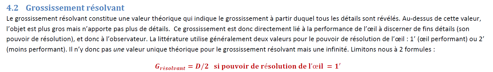

et en dessous du grossissement résolvant.
Le grossissement résolvant ? cad ?
Il y a 15 heures, lyl a dit :
(ou dans ton cas : les oculaires de 10mm de focale et plus)
Tu veux dire que tu me conseilles des oculaires avec un focale de minimum 10mm ? Désolé de te demander de préciser, c'est pas 100% clair pour moi encore :)
Si j'ai bien compris, ma plage utilisable d'oculaires serait de 4,7mm -> 28mm. J'ai bon ? Si oui je pourrais par exemple partir sur le ES 68° à 28mm, ce serait un bon choix ?
Merci d'avance pour tes précisions :)
Ok donc si je considère que j'ai de bons yeux, je vais pouvoir grossir "utilement" environ 254/2 soit 127 fois d'où ce que tu me disais plus haut concernant les oculaires de focale en dessous de 10 mm. Merci pour l'info :)
Et sinon, l'acquisition d'un ES 68 28mm (soit la focale théorique la plus grande que je pourrais utiliser) serait judicieux ?
PS: N'hésitez pas les autres membres si vous avez des remarques constructives ;)
Houlà, je vois vite l'interprétation ultra-rapide.
Je vais en rester là pour dire que c'est un indicateur :  pour moi il sert à déterminer la limite entre observation stellaire (point lumineux sur fond noir) et les observations des champs fortement lumineux étendus comme la Lune et les planètes (détails sur fond clair)
L'œil ne réagit pas du tout pareil dans les deux cas.

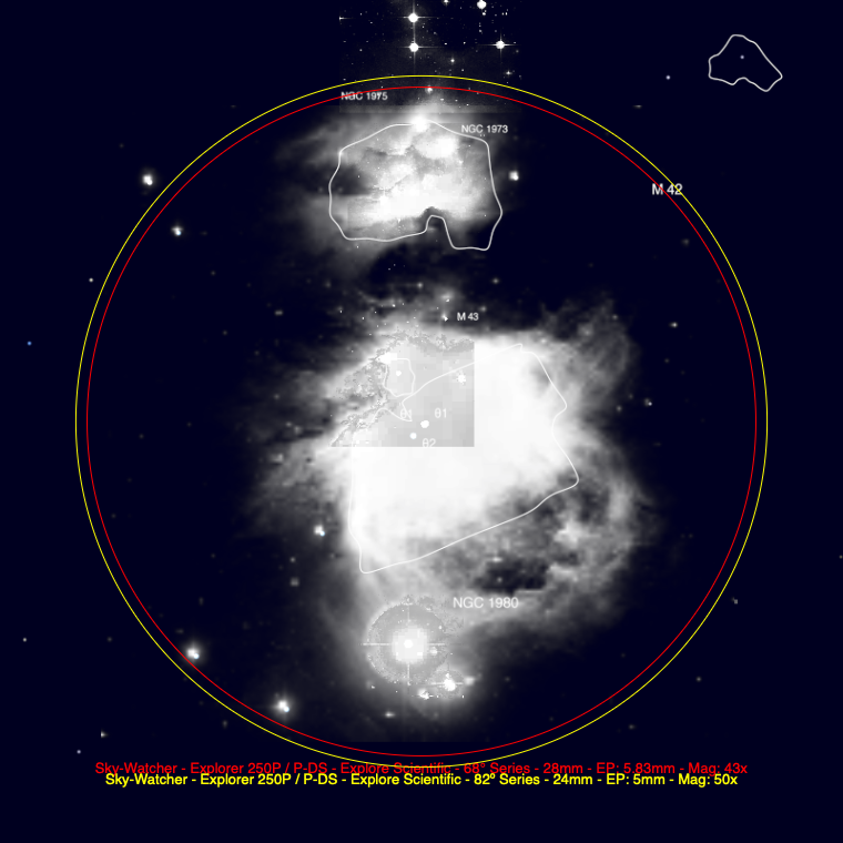

Je t'invite à utiliser le site Astronomy.Tools tu pourras vérifier le rendu sur différents objets du ciel, pour un telescope et un occulaire donné.
Par exemple pour un tube 254/1200 avec les oculaires 28mm/68° et 24mm/82° sur la nébuleuse d'Orion M42
Oui je l'ai déjà dans mes favoris mais j'aime pas le rendu que ça donne (l'image toute contrastée et baveuse là), je préfère le simulateur sur le site de Stellvision plutôt mais merci quand même pour le partage :)
