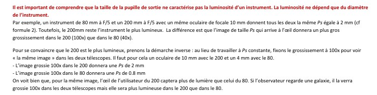

Voici mon explication si ça peut faire avancer le débat. Comme tu l'as défini ps=D/G, à diamètre constant (on garde le même instrument) le grossissement en augmentant va faire que la pupille de sortie va diminuer mais aussi le champ réel visible à l'oculaire aussi ce qui signifie que l'éclat surfacique apparent des objets étendus sera alors plus sombre alors que pour les étoiles cela ne change rien. En apparté si le fond du ciel n'est pas tout à fait transparent (voile lumineux en ville) l'éclat surfacique du ciel sera lui aussi plus sombre ce qui renforcera le contraste des objets du ciel (donc éviter les grosses pupilles de sortie si observation proche des villes).

Pour ce qui concerne la pupille de sortie et la clarté (c'est lié), je pense que tu dois laisser comme tu as fait. Effectivement, on trouve souvent la clarté d'un instrument parmi ses caractéristiques, et là tu précises ce que c'est. Pour moi ce n'est pas la « vraie » clarté, celle qui permet de comprendre par exemple pourquoi le fonctionnement d'un filtre interférentiel dépend plus de la pupille de sortie que du diamètre, mais peu importe : celle-là c'est autre chose et tu as raison de t'en tenir aux notions de base utiles aux débutants.
Oui mais encore une fois la pupille de sortie est définie comme le diamètre du faisceau de sortie issu d'une étoile (ou d'une source ponctuelle), donc le fait que l'éclat surfacique des objets étendus diminue ne vient pas de la pupille de sortie (il vient du fort grossissement). En fait, il est utile d'expliquer pourquoi l'éclat surfacique apparent des objets étendus (en fait la clarté, mais on pourrait dire vaguement : la luminosité) diminhue à fort grossissement, mais s'il faut expliquer pourquoi, il faut parler du fort grossissement (qui dilate l'objet, donc étale une même quantité de lumière sur une surface plus grande), pas de la pupille de sortie.
Ah oui, j'aime bien l'idée de discerner les étoiles des objets étendus
C'est ce qu'on fait avec la clarté.

Je viens de lire une phrase très didactique sur la Ps:
"On notera en passant que 2 instruments de diamètres très différents mais de même ouverture (rapport F/D) auront les mêmes pupilles de sortie pour une gamme d'oculaires donnée."
C'est tiré (et c'est logique...) de la formule Ps = f / (F/D). Un 80 mm à F/5 et un 200 mm à F/5 auront donc des Ps équivalents en utilisant un oculaire. Mais le 200mm sera plus lumineux, même si les Ps sont &gales.

[...] C'est tiré (et c'est logique...) de la formule Ps = f / (F/D). Un 80 mm à F/5 et un 200 mm à F/5 auront donc des Ps équivalents en utilisant un oculaire. Mais le 200mm sera plus lumineux, même si les Ps sont &gales.
Oui tu l'a écrit: Ps = f / F/D donc à F/D égale la palette des oculaires produira les mêmes pupilles de sorties sur les deux instruments. Donc on peut conclure aussi qu'il n'est à prirori pas nécessaire de refaire sa gamme d'oculaire si on l'on change d'instrument sans changer de rapport d'ouverture !

J'ai modifié le passage sur la pupille de sortie et ajouté un dessin expliquant ce que c'est :)

Si on veut grossir encore moins, la pupille de sortie de l’oculaire risque d’être plus grande que notre propre pupille. Ca n’est pas très grave pour l’observation mais cela se traduira par un diaphragme et donc une perte de lumière. L’avantage cependant est si un utilisateur veut un oculaire donnant un très grand champ réel : il sacrifie un peu de lumière pour pouvoir avoir plus de champ visible.
Je dirais plutôt: "Cela n'est pas dramatique, tout se passe comme si la perte de lumière occasionnée était dû à une lentille ou un miroir primaire diaphragmé" Il faut aussi penser que si l'on observe un objet très lumineux (la lune) avec un oculaire très grand champ on verra inévitablement l'ombre du secondaire comme ici.
