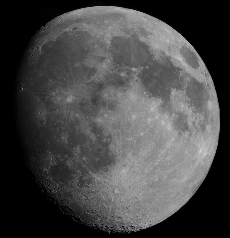

"Petite" mosaïque lunaire en 9000x9000 du 25/03/2021.
Avec le Meade 254/2500
Asi290mm + filtre OIII au foyer.
Acquisition Asi Studio
Traitements: As3, ICE, Astrosurface, Astraimage.
99 tuiles http://www.astrosurf.com/uploads/emoticons/ph34r.png
Oui je sais il faut que je me soigne....http://www.astrosurf.com/uploads/emoticons/blush.png
Double clic clic clic pour aller se balader ;)
A la prochaine...

Bravo c'est superbe. Ça mériterait une impression en grande taille (après avoir fait disparaître ces raccords blancs).
Il a fallut combien de temps pour faire toutes les prises ?

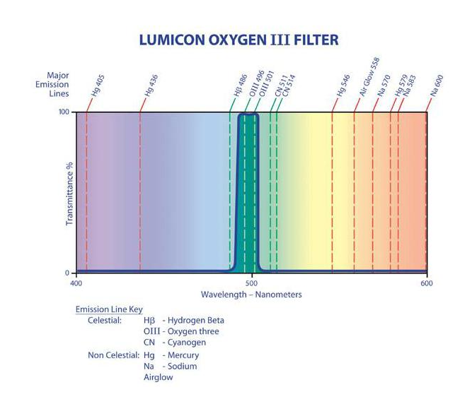

Le filtre OIII apporte quoi sur ce type de photo ?
Modifié par Hans Gruber
Salut :)
Et merci !
Le filtre OIII est en fait un filtre calé dans le vert, autour de 500nm, avec une bande passante étroite:
Les IR sont aussi coupés.
Comme les conditions étaient plutôt pas mal, plutôt que de filmer dans le rouge, je suis passé dans le vert, histoire de gagner en résolution.
Vu pour les raccords blancs, je les ai oubliés :D
1e vidéo à 20H50
dernière à 21H30
Soit 40 min pour 99 films
2 films par minute, déplacement compris :)
Pour le traitement c'est bien plus long ...
Et le fait que tu aies utilisé un OIII plutôt qu'un banal filtre vert, c'est parce que tu avais déjà un OIII sous la main ?
il y a une heure, Alhajoth a dit :
Oui c'est ça.
J'ai déjà un filtre vert, je voulais voir ce que ça donnait.
Pas mécontent du résultat, beau contraste à l'écran.

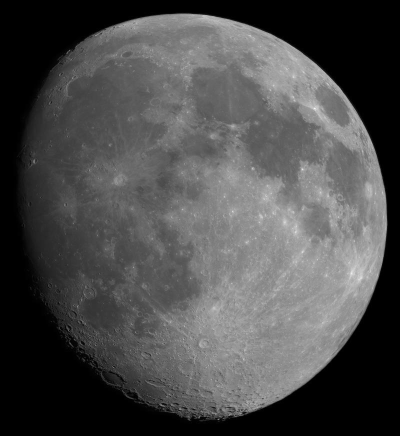

Nouvelles versions du puzzle:
Celle de Glob, qui a bien voulu essayer de tirer une version plus homogène, mission réussie:

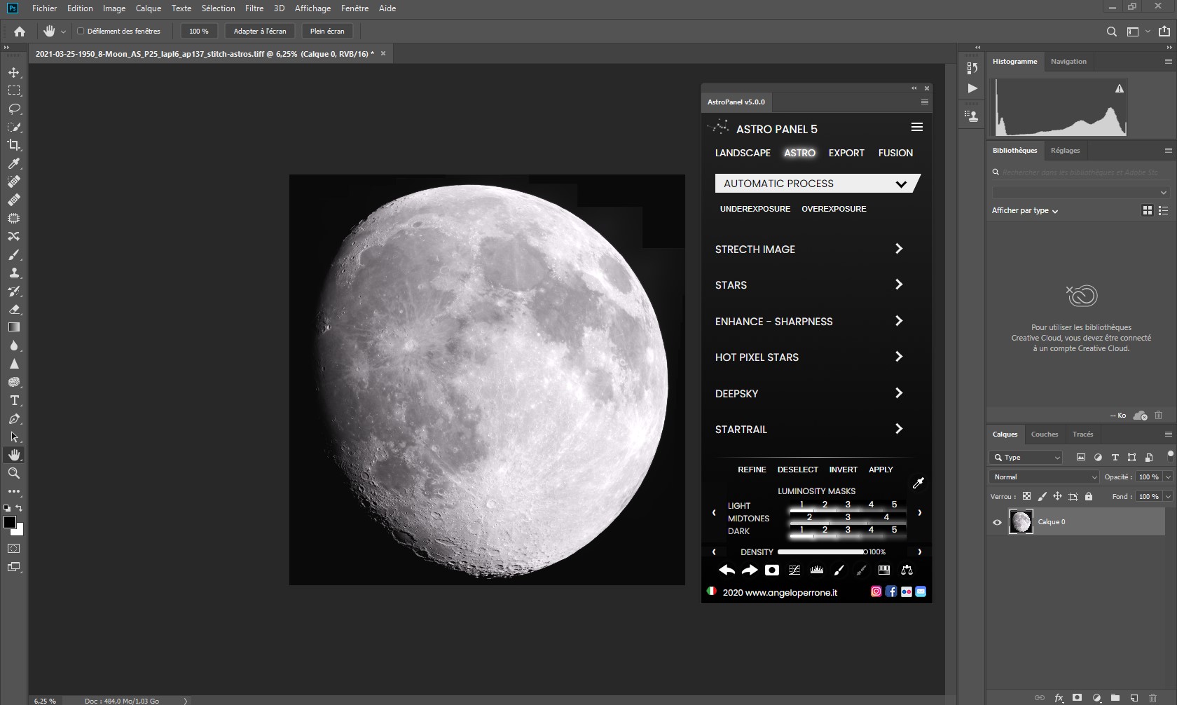

Ensuite j'ai de mon côté aussi repris le fichier de base:
Astrosurface / AstraImage / Astro Panel 5.0:
