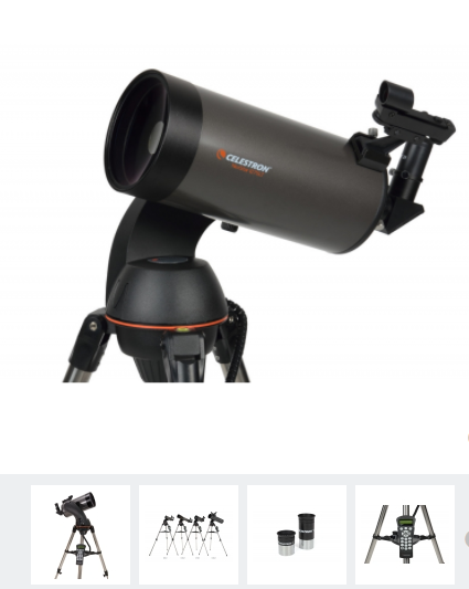

Celestron Nexstar goto  127/1500
On en trouve d'occasion pas si cher que ça. Je viens tout juste de vendre le mien à @SRombautspour 450€ avec quelques accessoires.
Il pourra éventuellement te donner ses premières impressions. En tout cas, moi c'est un tube auquel je tenais  beaucoup car il m'a beaucoup apporté.
Pour le planétaire c'est idéal, même si bien entendu un dobson t'en montrera plus, mais comme moi tu es dans les yvelines et tu auras forcement envie de bouger  dans un champs ou autre. A ce moment là tu seras content d'avoir un tube portable et pratique.

Je suppose que si pas d'alimentation sous la main, la monture passe en manuelle et on est pas "bloqué" par le goto?
Il y a 3 heures, Konstantin a dit :
Alors, non, il te faut absolument une alimentation. Elle ne fonctionne pas en manuel.
Ah ok merci de la réponse, c'est un peu ballot ça. On ne peut donc pas faire de recherche sans utiliser le goto ?
Et ça veut dire que lorsque tu t'éloignes, soit faut avoir la voiture, soit une batterie je suppose ?
Ce n'est pas tout à fait ca.
Tu peux tout à fait t'en servir avec une mise en station très limitée (genre avec une seule étoile de référence, pour peu que tu lui indiques le jour et l'heure) et ne pas se servir de goto pour chercher tes cibles toi même.
Ce que tu ne peux pas faire, c'est bouger le télescope sans utiliser la raquette de commande et les moteurs de la monture. Il te faut donc une alimentation.
Moi j'avais ça, ça fonctionnait à merveille et ça tenait environ 2 soirées de 4h d'observation:
https://fr.aliexpress.com/item/1005001605935770.html?spm=a2g0o.productlist.0.0.115954403y3Giz&algo_pvid=a624e513-8cfd-47f7-8ebc-03fedaf3b24a&algo_expid=a624e513-8cfd-47f7-8ebc-03fedaf3b24a-6&btsid=2100bdf116165842747256839e16a6&ws_ab_test=searchweb0_0,searchweb201602_,searchweb201603_
La monture tient dans une main, elle est très légère, un sac avec le tube et les accessoires dans l'autre (ou sur le dos).
D'ailleurs quand @SRombauts est venu prendre mon télescope chez moi, et il était en RER et avait aussi son PC portable. Il ne m'a pas insulté en rentrant chez lui pour me dire que c'était compliqué à transporter.

Merci pour tous ces avis, il me tente bien quand même ce Mak Celestron.
J'aimerais bien prend quelque chose de déjà monté. Autant en informatique ça m'amuse de faire mes montages, autant là en tant que gros débutant je suis plus feignant :)
J'hésite plutôt avec le Mak 127 de Orion. Je sais que le tube c'est quasiment la même chose mais j'ai lu ici qu'il vient avec un trepied un peu plus robuste.
Je sais pas si certains ici avait pris l'ensemble du Celestron Nexstar et si vous aviez remarqué une stabilité un peu fragile de celui ci ?
il y a une heure, Konstantin a dit :
Le trépied tubulaire acier de l'Orion est effectivement plus rigide que celui en aluminium Nexstar  Celestron.
Les descriptifs de l'Orion et de l'Astronome à Lorient indiquent bien que le trépied est en acier (même si ce dernier magasin  n'a pas corrigé dans ses "caractéristiques détaillées" qui indiquent "trépied tubulaire en aluminium " alors que quelques lignes au dessus il est clairement mentionné "trépied acier".

Et je note pour le coup de la pince à linge vu que c'est un nexstar également !
J'ouvrirais probablement un autre topic prochainement, pour voir niveau équipement et le reste de question lié à son utilisation :)
Tu verras la collimation ce n'est pas si compliqué.
Bonne idée de poster un message ici. La communauté m'a énormément apporté sur le sujet et aussi sur la rénovation de mon Schmidt cassegrain.
Viens nous donner tes impressions sur le matériel acheté lorsque tu l'auras essayé !
Et puis je suis très curieux de savoir ce que vaut ce tube (certainement très bon) mais par rapport à un Intes a F/D 10 ou Intes micro a F/D 12.
Si quelqu'un a un avis d'ailleurs...
