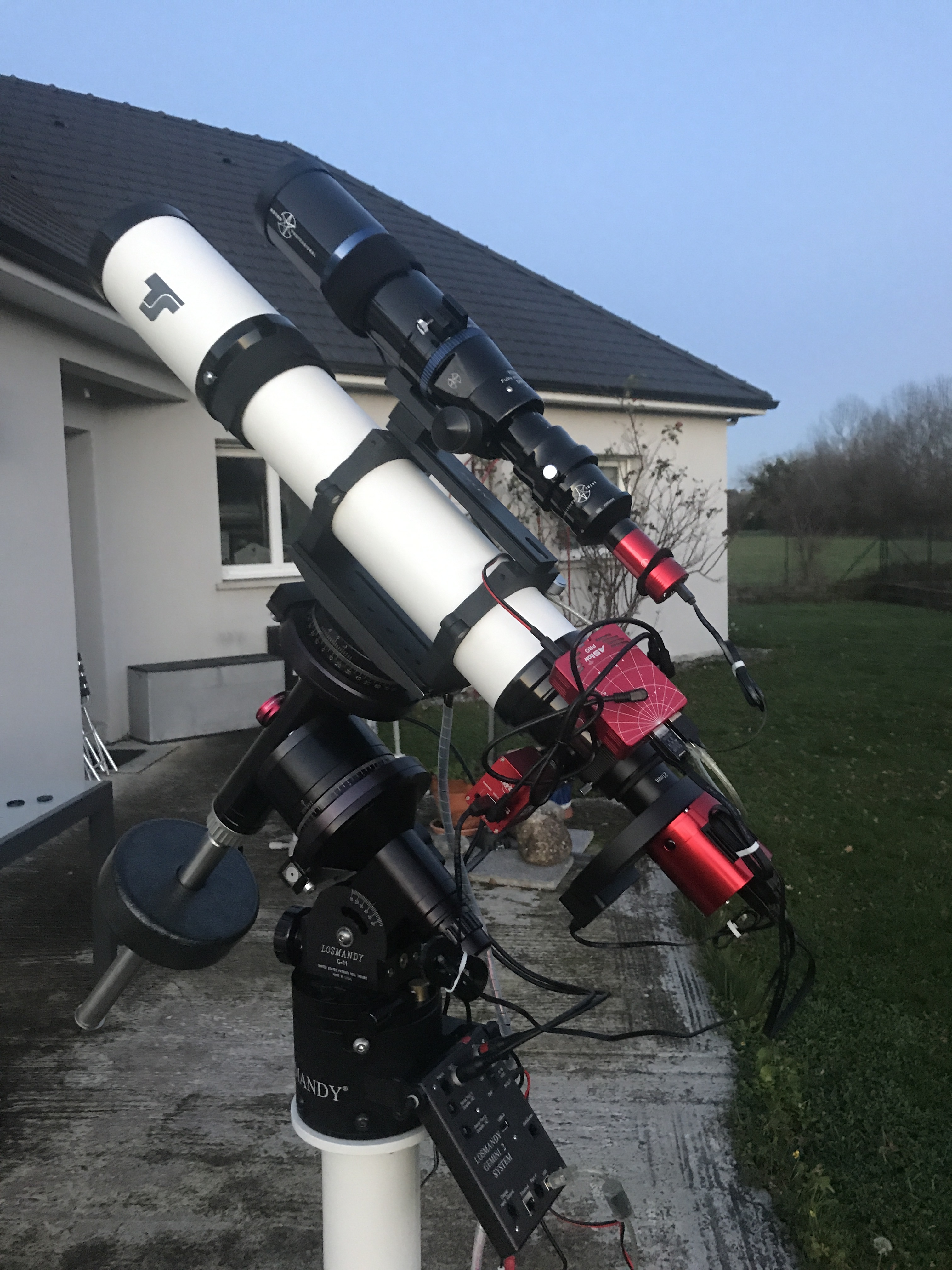

Je ne peux malheureusement pas te conseiller sur l'une ou l'autre des lunettes car de mon côté ma lunette guide est un peu luxueuse (Astro-Professional carbone 66/400)...
Pour la platine c'est pas mal mais il faut aussi se méfier des anneaux de maintien de la lunette pour la rigidité. De mon côté j'ai tout monté sur platine ADM... cf. photo ci-dessous (j'ai le même montage pour Mak)

Le 01/04/2021 à 18:27, Titophe a dit :
Appelle Pierro-Astro il sera te conseiller.
dis Christophe @Titophe tu me permet d'utiliser cette image pour illustrer un guideur en // pour mon bouquin?
a+
Serge
