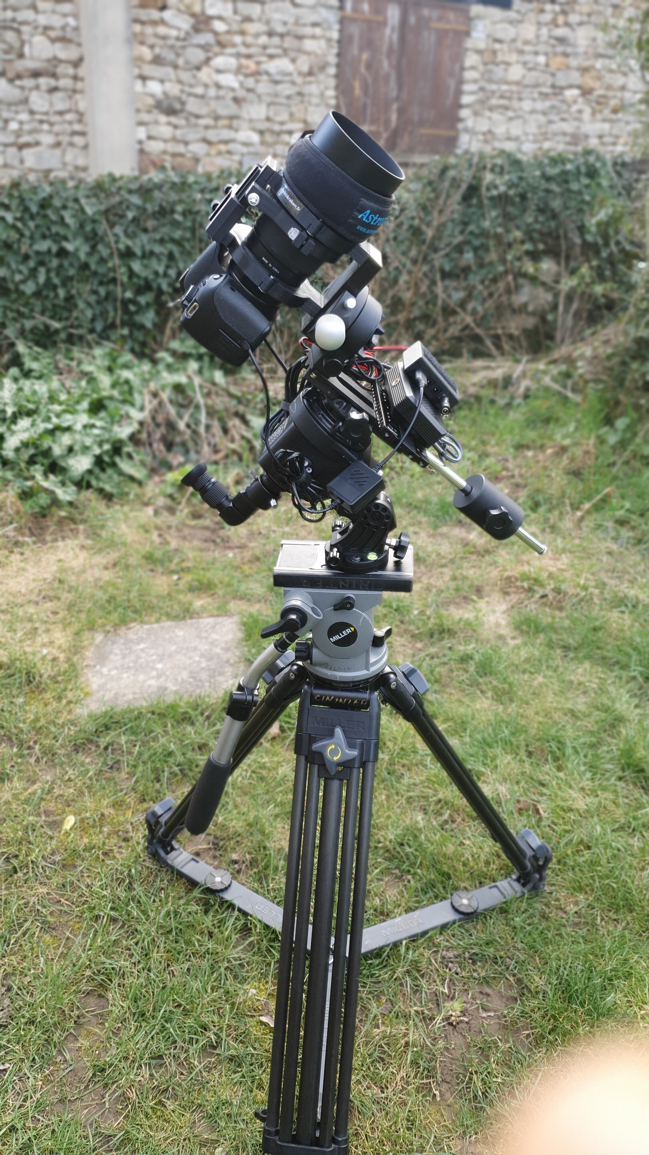

On en parle pas souvent quand on parle de SA mais... pense aussi au trépied, c'est important! Il doit être bien solide, bien rigide. Si c'est un peu lourd c'est mieux pour éviter de tanguer au moindre coup de vent... Moi j'utilise un trépied vidéo conçu pour des caméras lourdes et ça marche au poil, hyper stable, même si à la base c'était pas conçu pour 🙂
  Le 08/04/2021 à 14:55, LucaR a dit :
Voir davantage
Sympa le setup 😊
