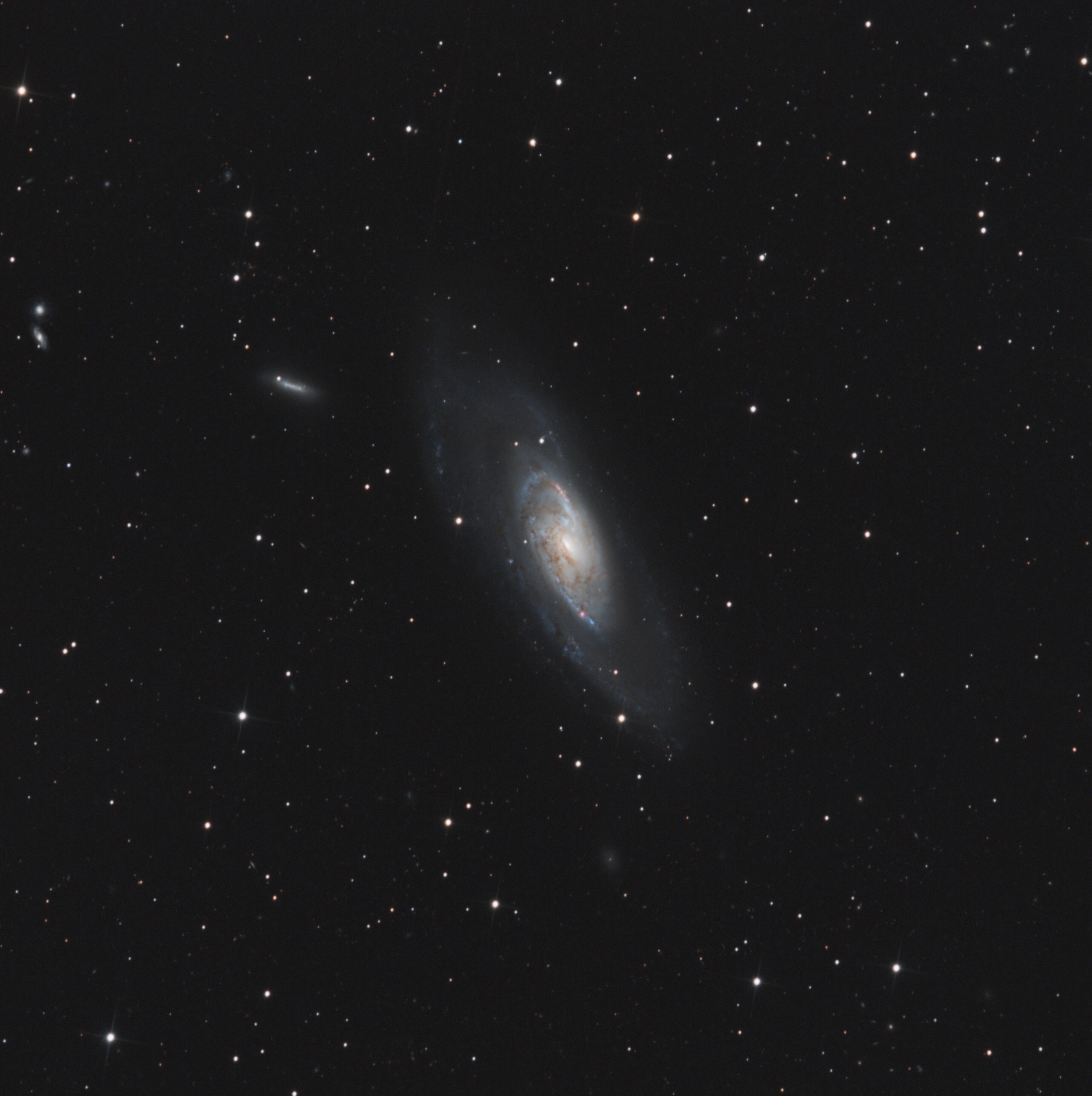

Bonjour bonjour,
Je vous présente mes prises des deux dernières nuits.
Toutes deux faites avec un TS UNC 200/800_ASI533MC_L-Pro.
Des poses de 180sec pour les deux, environ une centaine pour M94 et 120 pour M106.
Et puisque je poste pour avancer (peut être qu'un jour je posterai juste pour partager, mais il faut avoir des images qui suivent pour ca 😅)
Problèmes connus et facilement corrigibles
1 - Depuis 3 nuits, j'ai un fond de ciel très bruité, je ne sais pas trop ce qui a changé par rapport à avant, tout est identique chez moi, mais vais devoir faire un dithering un peu plus agressif. J'aime pas trop les ciel noirs, j'aurais pu avancer encore le point noir sur M106: 836697175_Capturedcran2021-04-0812_05_52.png.50872d5e66b8a12adda82ca7ffb39d31.png
mais pour tout vous dire j'ai même une autre version avec un ciel encore plus gris.
2 - J'ai cramé le coeur de M94. Ca c'est une erreur de débutant, je n'ai pas fait de recherches sur l'objet et laissé le même temps de pose que d'habitude. Je ne pensais pas qu'elle avait un coeur si brillant. J'ai baissé un peu au traitement mais je perds beaucoup de détails dans le coeur.
D'un autre côté, je n'aime pas les coeurs complètement décramé comme on voit souvent sur M42 et M31. Ok on perd des détails, mais l'objet est aussi comme ca... J'aime bien me rapprocher un peu de la réalité, sinon je ferai du SHO.
3 - Un réel problème d'échantillonnage, surtout visible sur M106. Le seeing était très différent entre les 2 soirées, donc pas vraiment nécessaire de corriger... De toute façon ca impliquerait soit le rachat d'une caméra, soit le rachat d'un tube, et je n'en ai pas l'intention :)
4 - J'ai vraiment du mal à choper des couleurs sur les galaxies. Pourtant pas mal d'heures de poses déjà pour du F4, mais j'ai pas du tout le Ha si présent dans M106... Et l) je ne sais pas trop quoi changer, à part virer le L-pro et aller sous un ciel plus sombre (je suis bortle 3-4).
Les points positifs maintenant :)
1 - Il y a vraiment du monde sur M106 ! Le gros soucis d'échantillonnage ne permet pas de trop, c'est bien dommage, mais en survolant j'ai trouvé quelques galaxies bien sympas ! (et une multitude quasars mais ca c'est toujours) La compression Jpeg pour le site ne vas pas aider.
2 - Contours plutôt bien définis pour un temps de pose assez court au final, et avec un L-pro.
Quand je vois des brutes de seulement 3 min s'afficher comme ca à l'écran, je suis pressé de traiter 🤣

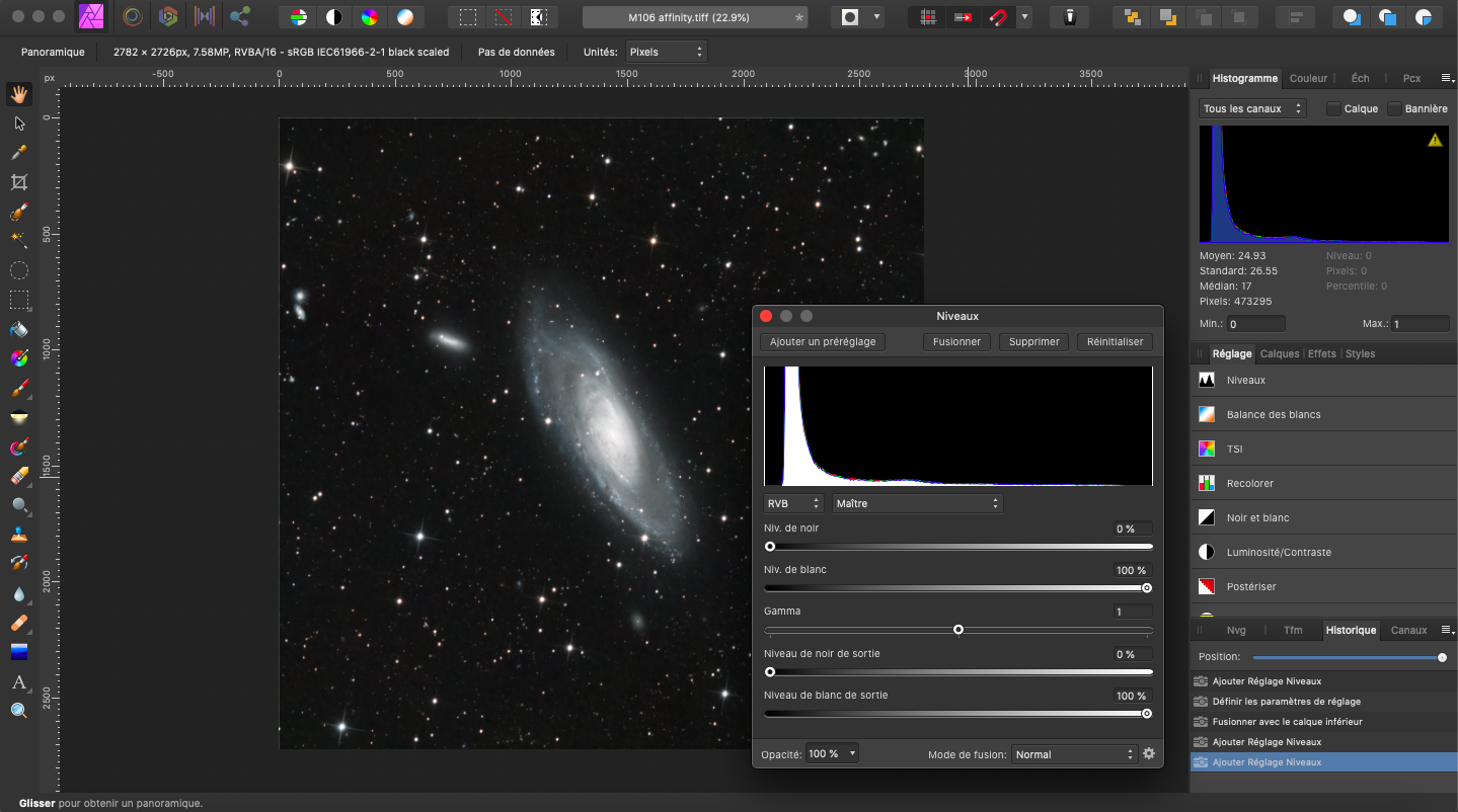

Petit bonus, j'avais déjà essayé de photographier M106 il y a un an quand j'ai débuté, on peut voir la progression

Très jolies ces galaxies mais m106 est peu colorée, effectivement.
Tu as essayé de jouer avec la saturation et la vibrance (en mode couleur) sur photoshop ?
Ça fonctionne pas mal en général
Voilà, une photo qui ne soit pas toute verte c'est quand même mieux

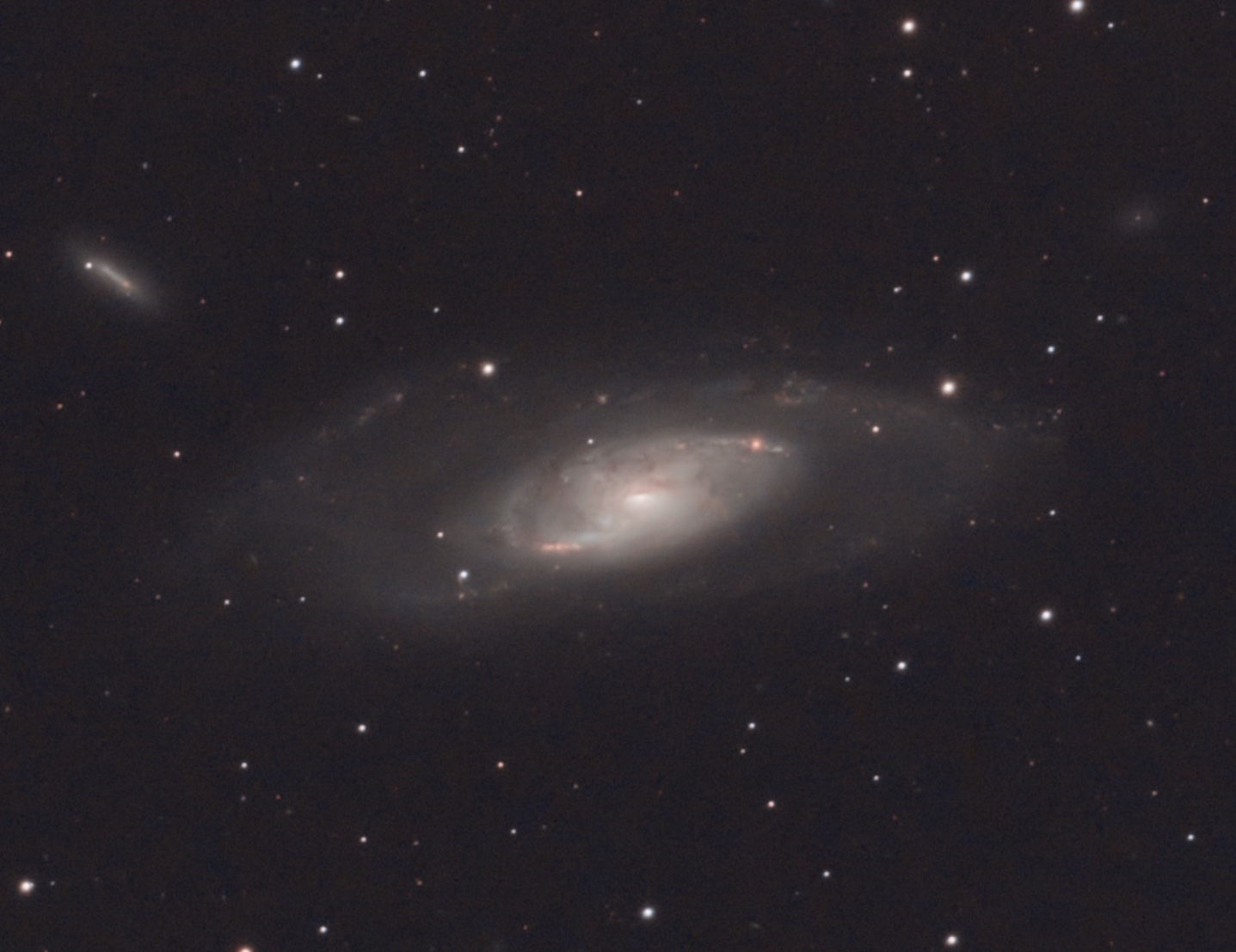

1947275815_Avecdrizzle-DeNoiseAI-low-lightsortieaffinity.thumb.jpg.fe2aa4d009282d9cab478807b4a12aca.jpgJ'en ai profité pour lui mettre un petit coup de drizzle au passage pour tenter de corriger le problème d'échantillonnage. Ca a plutôt bien marché, mais ca a fait monter le bruit. On ne peut pas tout avoir

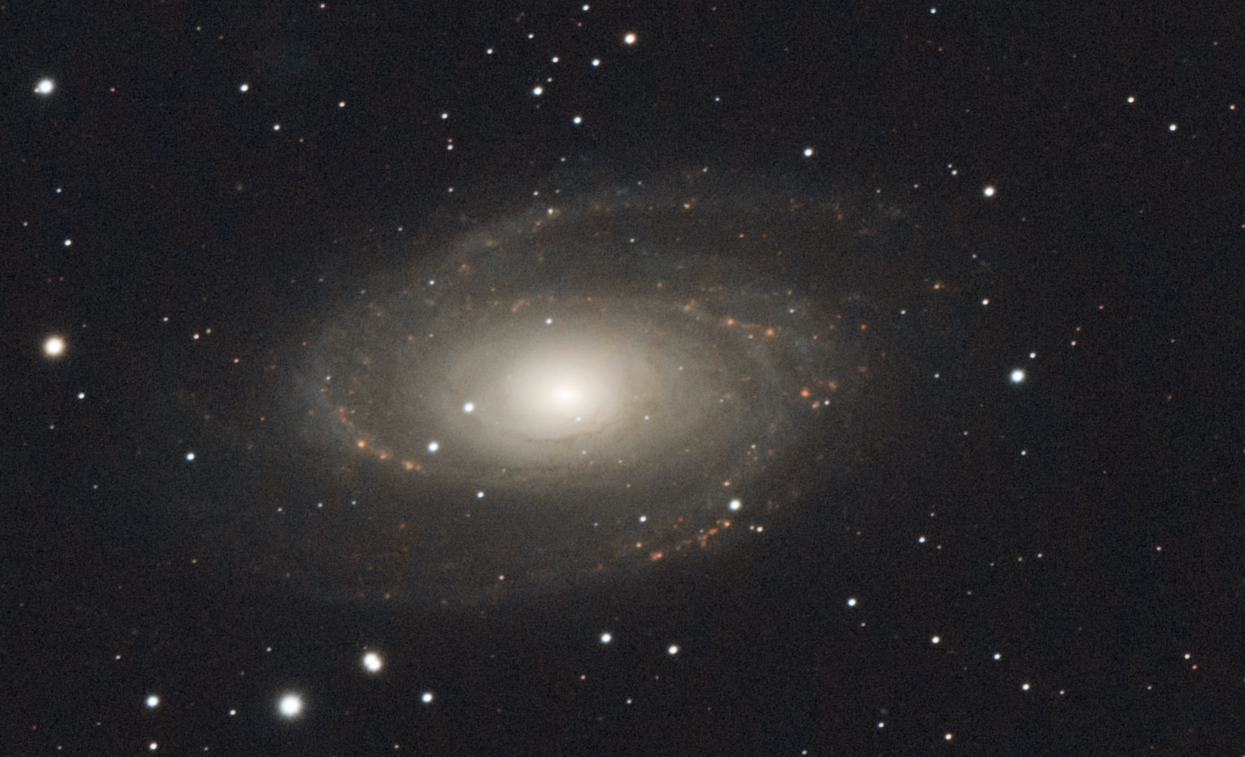

Super images... avec beaucoup de détails.
Je vois que tu travailles sur Mac avec Affinity photo pour le post-traitement. Je serais intéressé par connaître ce que tu fais avec, car de mon côté je fais du Lightroom mais je ne suis pas toujours satisfait du résultat surtout côté réduction du bruit que je trouve un peu trop agressive.
Concernant ta remarque sur le Ha dans les galaxies, j’ai constaté avec une petite ASI533MC qu’un filtre L-eNhanche permet de le faire davantage ressortir, au détriment du temps de pose (il faut quasiment le multiplier par 1,5 ou 2 pour avoir le même ratio S/N). Pour la balance des couleurs, cela reste encore acceptable avec un étalonnage par photométrie ou sur le fond du ciel...
Voici 2 exemples (croppés) sur mes images récentes de M81 & M106 avec le filtre L-eNhance :
Ca dépend si c'est des nébuleuses ou des galaxies que je traite.
En dehors des réglages classiques avec calques de la luminosité/contraste, Vibrance/staruation, exposition, Tons clairs/tons foncés, niveaux/courbes en général j'applique un filtre passe haut uniquement sur les objets que je veux révéler.
Sur les nébuleuses je fais une réduction d'étoiles, et me sert du masque d'étoiles pour rattraper leur couleur, faussée par le L-enhance. Idem sur FDC, qui a tendance ) être un peu bleuté/vert à cause de ce filtre.
Pour le bruit généralement je ne fais pas de réduction dans Affinity, seulement dans Topaz. JE dis généralement parce que là je suis obligé depuis quelque temps, mes photos sont devenues ultra bruitées. Mais sinon avant je n'avais pas besoin
il y a 53 minutes, Titophe a dit :
Oui c'est une idée, il faudrait faire un mix des deux. Une galaxie uniquement au L-enhace je sais pas trop, tu perds beaucoup de signal utile en raison du spectre continu des galaxies justement
En effet tu fais ressortir les nébuleuses c'est pas mal ! Peut être faire 25% de pose au L-enhance et 75% au L-pro ! J'essayerai quand ca se dégagera à nouveau
Surtout sur les galaxies alors, parce que sur les nébuleuses, même en posant moins elles ressortent plus :) après je n'ai pas calculé le RSB
Modifié par Drase
il y a une heure, Drase a dit :
Effectivement, je pense que la solution est là... il va falloir que je m'équipe d'un porte-filtre à tiroir pour passer d'un filtre à l'autre.
A part cela, merci pour tes réponses sur l'utilisation des logiciels...
De bien belles images!
Effectivement, c'est bizarre ce problème de couleur. Peut-être tester sans filtre?
Tu sembles avoir une dominance bleutée pour m94; notamment dans le fdc ( bruit chromatique bleuté dans le FDC?)

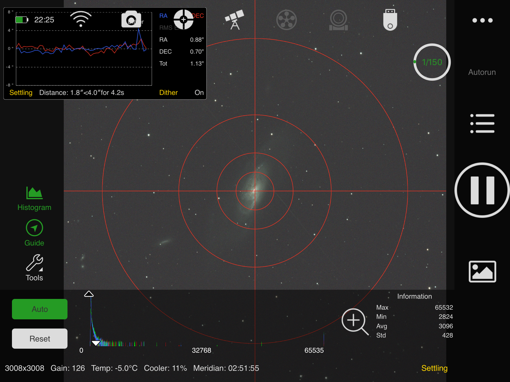

e la qualité de suivi (sur ta capture, total rms à 1.13)?
Non ça pas de problème :) d’autant que les 1.13 c’est en comptant le décalage du dithering qui vient de se faire, sinon c’est plus 0,65/0,80.

ok, c'est à cause du dithering 😅. Je n'en ai pas encore fait en imagerie.!pomoi! (j'étais en config PC sous ascom avec CDC, phd2, 350d non reconnu avec Windows actuel donc pas relié au PC)
J'ai également une azeq6 et je viens de recevoir mon asiair qui pilotera ma caméra.
Comment règles-tu les différents paramètres du dithering? nombre de pixels?  "stability" ?(c'est quoi ce truc?), settle time? timeout? interval?

Il y a 3 heures, julienESP a dit :
Merci pour ton aide
Nombre de pixels je fais un peu au feeling en fait, au début je faisais 1 pix et c'était suffisant, depuis quelques soirées mes images sont très bruitées donc j'augmente de plus en plus en pour essayer. J'en suis à 3 pixels là.
Stability je pense que c'est le temps que laisse l'asiair pour stabiliser le guidage avant de relancer une pose (je dis bien je pense, je n'ai pas encore fouillé en détail).
Sttle time : Je ne sais pas de quel réglage temps on parle, à voir sur le post de l'asiair
Timeout : Aucune idée, peut être aller voir sur le post dédié à l'asiair.
Interval : Détermination du nombre de pose entre chaque dither, perso je le fais après chaque pose.

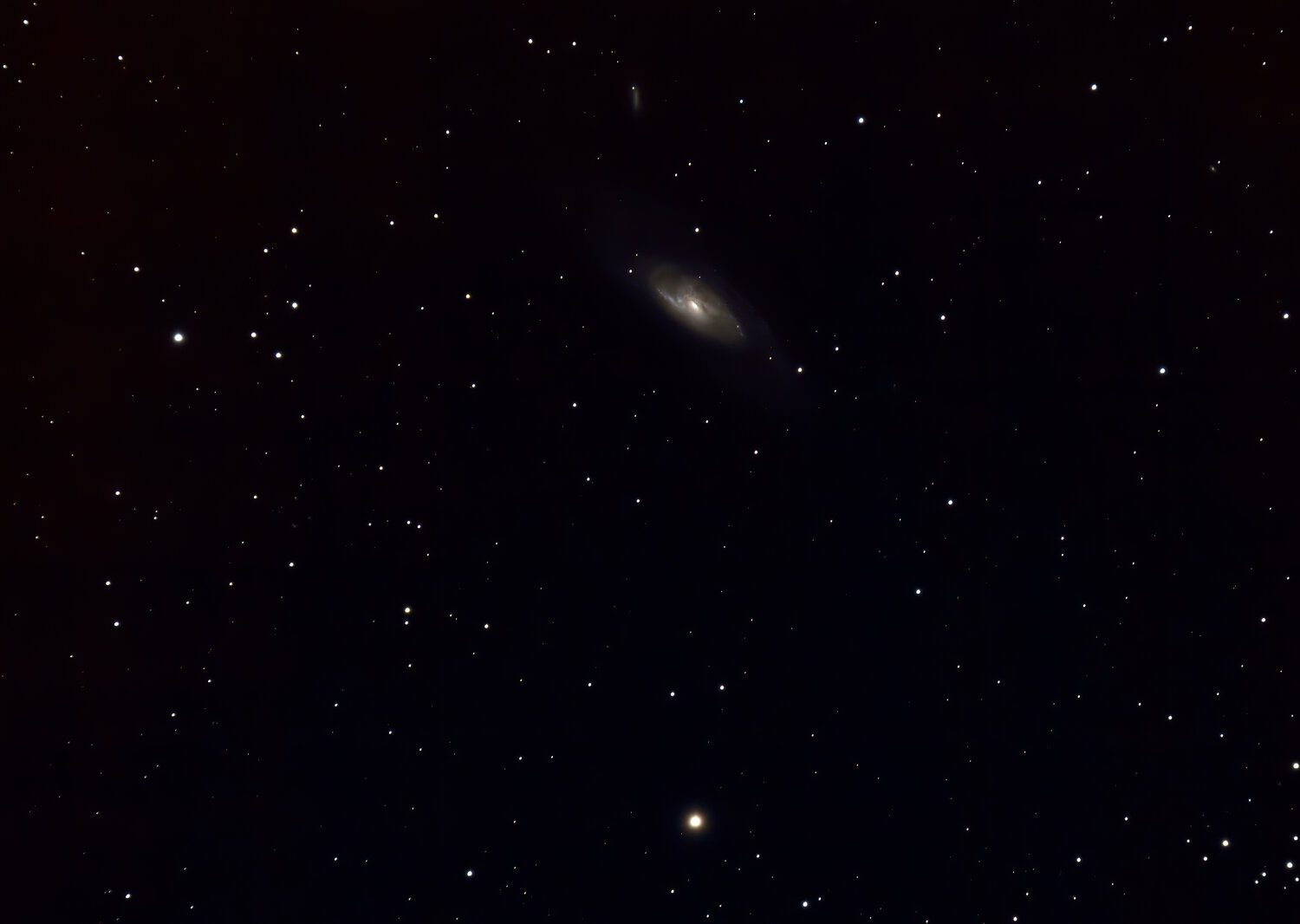

Je continue mes retraitements, vu ce que ca a donné sur M101, je n'allais pas m'arrêter en si bon chemin !
J'ai tenté l'expérience sur M106, la dernière version que j'avais traitée est sur mon profil telescopius (https://telescopius.com/pictures/view/84194/deep_sky/M/106/galaxy/by-ne.prfl) , et maintenant
Meilleur FDC, meilleurs couleurs, et surtout coeur décramé avec beaucoup plus de détails (avant j'avais tendance à utiliser l'engrenage pour l'histogramme sous Siril).
Les extensions disparaissent par rapport aux anciennes versions, mais l'image est beaucoup plus propre donc pas grave. Finalement, je n'ai pas fait grand chose comme traitement après siril : Antibruit, Couleur, passe-haut, niveaux . Rien de plus.
La version sous telescopius va vite dégager :)
