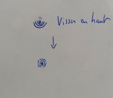

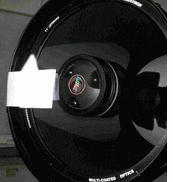

À propos de ce pdf, qui m'a été utile pour la technique du scotch, j'ai adapté un peu cette technique pour me faciliter la collimation. Si ça peut aider des gens qui ont du mal à visualiser les choses en inversion et les extra/intra focales  je partage. J'ai rendu le ruban adhesif assymetrique.
Grossomodo,  ça donne ça en visuel ou à l'ecran:
IMG_20210418_081125.gif.133dc296fa464ddd696e25dd39ea9be6.gifIMG_20210418_075925.gif.68f6244b50016c8174ec10c6444802d5.gif
Ça me permet plus facilement de savoir sur quelle vis jouer sans réfléchir si je suis en intra ou extra focale.

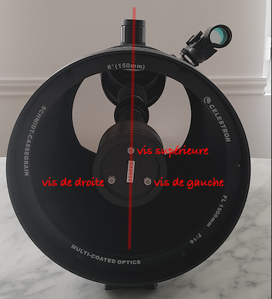

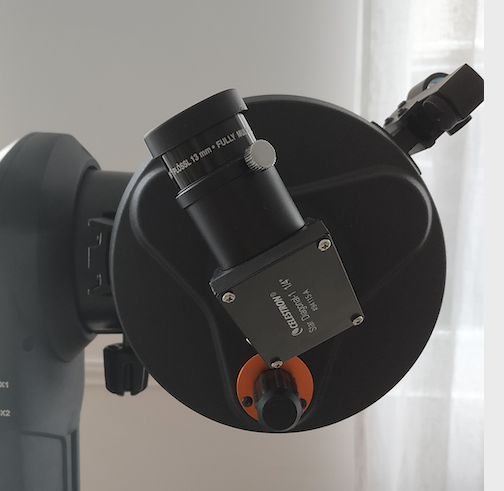

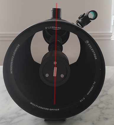

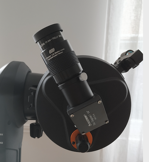

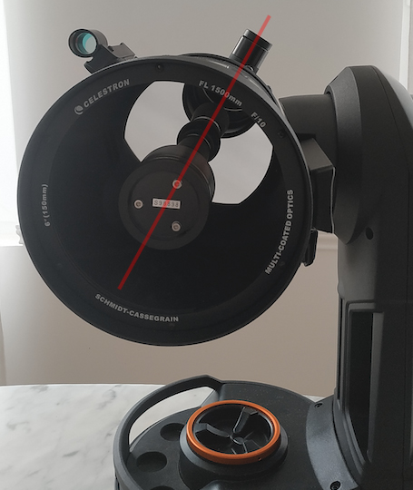

Mon premier conseil de collimation serait d’orienter le renvoi (comme les deux photos ci-dessus) pour faire correspondre son orientation avec la vis la plus haute de votre tube. Vous aurez ainsi un oculaire orienté dans l’axe de cette vis supérieure (comme sur les deux images ci-dessous). On va voir en quoi c’est extrêmement utile.
02.jpg.d910fdfd8577b93cde13121308e74ce3.jpg01.jpg.dda4d019fd79e814b97e47c21902b679.jpg
Cette vis servira de référence comme la vis supérieure (une fois l’œil dans l'oculaire dans l'alignement du tube). C'était celle que Guy avait appelé 12h dans son post. Lorsque vous regarderez dans votre oculaire, vous savez que cette vis permettra de faire descendre et monter votre ombre (ou votre point centrale sur la tâche de Airy), et uniquement cela : la direction haut/bas de votre ombre.
Les deux autres vis vous serviront à faire aller l’ombre à droite ou à gauche, et uniquement cela : la direction droite ou gauche
Je pense que c’est l’étape essentielle à comprendre pour faciliter la collimation d’un SC. Si une vis sert à orienter l’ombre dans une direction unique, alors tout devient facile. Ce qui est difficile, c’est quand il faut agir avec des pourcentages de chaque vis pour déplacer une ombre.
Ici, une vis = une direction. C’est simple.

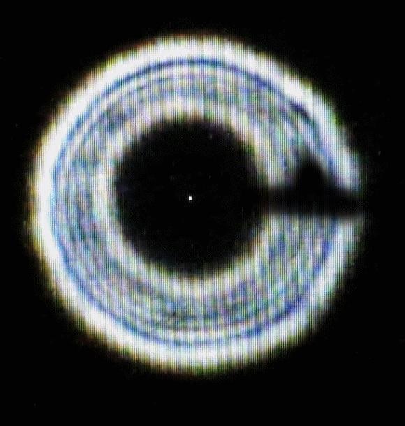

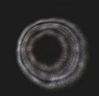

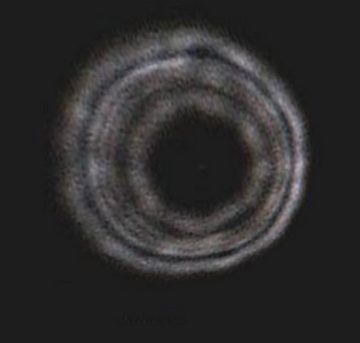

L’idée de ce défocus léger est de voir uniquement 4 ou 5 anneaux de diffraction, cela suffit. Pas besoin de défocuser beaucoup. L’ombre au milieu sera votre secondaire (celui que l’on souhaite aligner).
L’idée va d’abord être de régler UNIQUEMENT l’équilibrage droite et gauche de cette ombre. En aucun cas, on ne s’intéresse au déséquilibre éventuel "haut et bas" (la vis supérieure ne vous sert donc absolument à rien pour le moment, on ne la touche pas)
- Serrer un peu la vis de droite si l’ombre est trop à gauche (comme dans l'image ci-dessous) afin de ramener cette ombre vers la droite. La vis de droite est celle qui est du côté de votre bras droit lorsque vous êtes derrière votre oculaire, ou du côté de votre bras gauche si vous regarder votre télescope par l'avant, lame de Schmidt devant vous.
N'oubliez pas que je pars du postulat que vous utilisez un renvoi coudé, et que vous avez défocalisé en tournant le focuser en anti-horaire pour mettre le foyer en extra-focale ou l'oculaire intra-focale, c'est pareil.
1432204570_Capturedecran2021-10-05a14_21_29.png.034612588aa2c453031be773a7f12faa.png         1226241097_Capturedecran2021-10-05a14_44_41.png.211a8cd1cb1fa853cf3d63ad3f2e8303.png
- Serrer à gauche si l’ombre est trop à droite (pour la ramener à gauche). Si vous aviez une image comme celle-ci par exemple.

Mon premier conseil de collimation serait d’orienter le renvoi pour faire correspondre son orientation avec la vis la plus haute de votre tube. Vous aurez ainsi un oculaire orienté dans l’axe de cette vis supérieure. On va voir en quoi c’est extrêmement utile. 2 exemples ci-dessous
Cette vis servira de référence comme la vis supérieure (l'oeil dans l'oculaire), celle que Guy a appelé 12h. Lorsque vous regarderez dans votre oculaire, vous savez que cette vis permettra de faire descendre et monter votre ombre, et uniquement cela : la direction haut/bas de votre ombre.
Je pense que c’est l’étape essentielle à comprendre pour faciliter la collimation d’un SC. Si une vis sert à orienter l’ombre dans une direction unique, alors tout devient facile. Ce qui est difficile, c’est quand il faut agir avec des pourcentage de chaque vis pour déplacer une ombre. Ici, une vis = une direction. C’est simple.

L’idée est de voir uniquement 3 ou 4 anneaux de diffraction autour, cela suffit. Pas besoin de défocuser beaucoup. L’ombre au milieu sera votre secondaire (celui que l’on souhaite aligner).
L’idée va d’abord être de régler UNIQUEMENT l’équilibrage droite et gauche de cette ombre. En aucun cas, on ne s’intéresse à la direction haut et bas (la vis supérieure ne vous sert donc absolument à rien pour le moment, on ne la touche pas)
- Serrer à droite si l’ombre est trop à gauche (pour la ramener à droite)

Je conseillerai plutôt de suivre la méthode classique, en utilisant les trois vis de collimation prévue. Cela permet d'apprendre tranquillement à dégrossir, de comprendre le fonctionnement des vis, d'éviter un accident en laissant tomber le secondaire.
Ci-dessous le post de @WilliamD qui avait eu un petit souci avec ses vis de chercheur, dans lequel on discute de dégrossir une collim sur SC.
Je pensais comme toi jusqu’à ce que Dean de Starizona m’explique que l’installation d’un hyperstar sur un C6 m’explique que cela rend nécessaire le démontage complet du miroir secondaire pour remplacer le support d’origine par celui fourni avec l’hyperstar du C6. Il insiste sur l’importance de remonter le support fourni parallelement au miroir. Il démystifie le démontage du miroir secondaire qui ne pose aucun problème ce qui m’a été confirmé par le SAV Celestron US qui, au passage, me confirme aussi que l’orientation de la lame de Schmidt, sur un C6 pour lequel elle est mince, a, finalement, peu d’influence. Mon expérience est que, si le miroir secondaire est très décentré, il est quasi impossible de retrouver un réglage correct dans démonter le miroir secondaire. Mais ce n’est que mon expérience ! Je n’en fais pas une règle absolue !
il y a 1 minute, Guy53 a dit :
Lorsque j'ai changé mes vis (donc tube complétement décollimaté), cela m'a pris une minute pour avoir un donut propre sur etoile DIY dans la maison, au chaud, tranquille. Si c'est possible.
@WilliamD a parfaitement réussi aussi après avoir monté ses Bobs.

Quand on utilise une caméra, il me semble important de compléter la collimation à l'oculaire par une collimation avec la caméra qui donne une image précise et largement grossie. En ce qui me concerne, j'utilise l'assistant "mise au point manuelle" de NINA associé au petit logiciel AI's collimation aid qui permet de bien repérer les vis. En parlant de vis, je parle de vis à 12h car mon tube est arrivé avec la vis du haut (quand le tube est en position sur les repères de la monture) à 12h. J'ai regardé pas mal de photos Celestron et cette vis est toujours à 12h mais visiblement, sur le tien, ce n'était pas le cas... D'ailleurs, la logique voudrait que sur un télescope parfaitement collimaté, c'est à dire dons l'axe du secondaire correspond parfaitement à celui du primaire, la position des vis sur le cercle horaire n'ait plus aucune importance ! Bon un point reste mystérieux pour moi, c'est celui de la lame de Schmidt. Sur un C6, elle fait 3mm d'épaisseur ce qui est assez fin. En théorie, l'orientation de cette lame est importante mais le SAV de Celestron dit qu'elle n'a pas d'influence sur la plupart des instruments (car le miroir primaire est très bien usiné). Et pourtant, l'orientation optimale est quand même réalisée en fin de fabrication et elle est matérialisée par un repère à 3h au marqueur indélébile sur la tranche du trou central de la lame. Pourquoi se donner ce mal si cela n'a pas d'importance... Enfin, les personnes compétentes déconseillent l'utilisation de vis manuelles de type Bob Knobs qui ne seraient pas assez précises surtout quand on observe à la caméra... Mais je suis d'accord que les vis à tête Philips fournies d'origine sont assez catastrophiques en termes de durabilité... Si tu peux donner les référence des vis allen que tu as utilisées cela peut aider !
Modifié par Guy53
il y a 3 minutes, Guy53 a dit :
Elle est nécessaire pour le contrôle qualité. En pratique, Celestron semble dire que ce contrôle qualité montre que dans la très grande majorité des cas, la fabrication est suffisamment bonne pour ne pas s'attarder sur ce détail. C'est statistique.
il y a 38 minutes, Guy53 a dit :
Cela dépend de la monture. Sur une EQ par exemple, la vis supérieure bouge en permanence en fonction de la cible et de l'orientation que prend le tube. C'est pour cela que j'ai mis un exemple photo ou deux vis différentes peuvent revêtir ce rôle de vis supérieure.
Aucune n'est une vis 12h en soi, elles peuvent toutes l'être. Elles fonctionnent toutes de la même façon.
Modifié par olivufu
il y a 7 minutes, olivufu a dit :
Bien sur que la position relative varie. Mais, quand le télescope est avec son rail de fixation en position basse et définissant une droite avec le milieu du logo Celestron qui est sur la couronne de fixation de la lame de Schmidt, cette droite se projette verticalement sur un plan vertical et elle passe par la vis que je dénomme "vis à 12h". Quand le télescope est parqué avec la monture réglée sur les index, il me semble que, si c'est une monture équatoriale, la projection de cette droite sur un plan vertical est effectivement une droite verticale...
Modifié par Guy53

Que pensez-vous de ce repère pour la collimation à l'oculaire sur étoile à fort grossissement du C8, et est-ce une pratique utilisée ?
Je cite :  A partir d'un Oculaire de 5mm donc 400x de grossissement, et une fois le télescope braqué sur une étoile focalisée, on tourne la molette de mise au point d'origine d'un tier de tour dans le sens horaire.
Considérant que les deux anneaux extérieurs de couleur foncée sont déjà concentriques, en continuant un peu cette rotation toujours sens horaire on voit naitre un troisième anneau à l'intérieur de ces deux anneaux foncée (image jointe)
Ce troisième anneaux doit naitre de façon homogène pour que la collimation soit respectée, s'il apparaît plus d'un coté cela vous indique le réglage de la collimation à effectuer afin qu'il naisse uniformément.
Le format de cet anneau permet une collimation précise de l'ordre de la fraction de tour ou 1/12ème de tour.
Ce troisième anneau permet donc aussi une vérification en grand format de la collimation quand les perturbations empêchent de visualiser la tâche d'airy.
Laurent
Bonsoir Laurent,
Je n'ai pas tout compris, mais sur cette photo, le SCT est loin d'être correctement collimaté :)
Même si on n'est pas sur Airy, on peut largement améliorer si l'on voit cela à l'oculaire.
Par ailleurs, le point de poisson ne semble pas  bien centré.
Modifié par olivufu
Bonsoir olivufu,
Cette photo est prise sur une page collimation SCT et elle n'est pas terrible, mais c'est juste pour que chacun se face une idée de ce que représente l'image vue à l'oculaire si l'on tourne la molette de mise au point jusqu'à un tier de tour sens horaire. A partir de ce tier de tour, si l'on continue de tourner un peu la molette on verra apparaître un nouvel anneau, c'est ce nouvel anneau qui me sert de référence pour le réglage. J'ai fait un petit croquis pour s'imaginer ce nouvel anneau après légère rotation
il y a 4 minutes, Laurent Cailleteau a dit :
Bonsoir olivufu,
Cette photo est prise sur une page collimation SCT et elle n'est pas terrible, mais c'est juste pour que chacun se face une idée de ce que représente l'image vu à l'oculaire si l'on tourne la molette de mise au point jusqu'à un tier de tour. A partir de ce tier de tour, si l'on continue de tourner un peu la molette on verra apparaître un nouvel anneau, c'est ce nouvel anneau qui me sert de référence pour le réglage.
J'ai fait un petit croquis pour s'imaginer ce nouvel anneau après rotation
Je pense que l’on est déjà assez loin du point focal sur l’image que tu montres pour affiner un peu puis faudra s’en rapprocher encore et finir si possible sur la tache d’aury
il y a 15 minutes, Laurent Cailleteau a dit :
Alors là pour le croquis bravo, cet œil de chat est superbe !
Je comprends mieux ton idée désormais :)
Mais collimater avec autant de défocus ne me semble utile que si l'on a changé les vis de collimation au matin par exemple, ou si le tube est clairement déréglé pour une toute autre raison, afin de  limiter la casse en attendant un bon ciel
Si tu n'arrives à collimater bien plus précisément, faute d'un ciel l'autorisant, tu resteras de toute façon dans des grossissements légers qui n'exploiteront pas la pleine résolution d'un instrument parfaitement collimaté. Peu importe donc que tu dégrossisses au global, ou en utilisant ton troisième anneau. Dans tous les cas, ce sera une colimation incomplète. En revanche, les excellents soirs, allons y, la collimation ne bougera plus derrière (ou si peu) si le tube n'est pas trop soumis à la ballade, si les vis sont raisonnablement serrées (je ne parle pas en bob knobs là car je ne les utilises pas), et si tu ne fais pas du planétaire poussif, voire de l'imagerie haute résolution.
De mon côté, je ne collimate (ou vérifie) que les excellents soirs, les autres soirs, j'observe. Les 5% de précision à aller chercher ne seront de toute façon pas exploité.
Modifié par olivufu
Tout à fait d’accord avec @olivufu à une précision prêt : cette collim un mauvais soir sera peu améliorable, sans conséquence de toute façon. Par contre avec une caméra ça doit pouvoir s’améliorer et ça donnera des conséquences en imagerie planétaire
