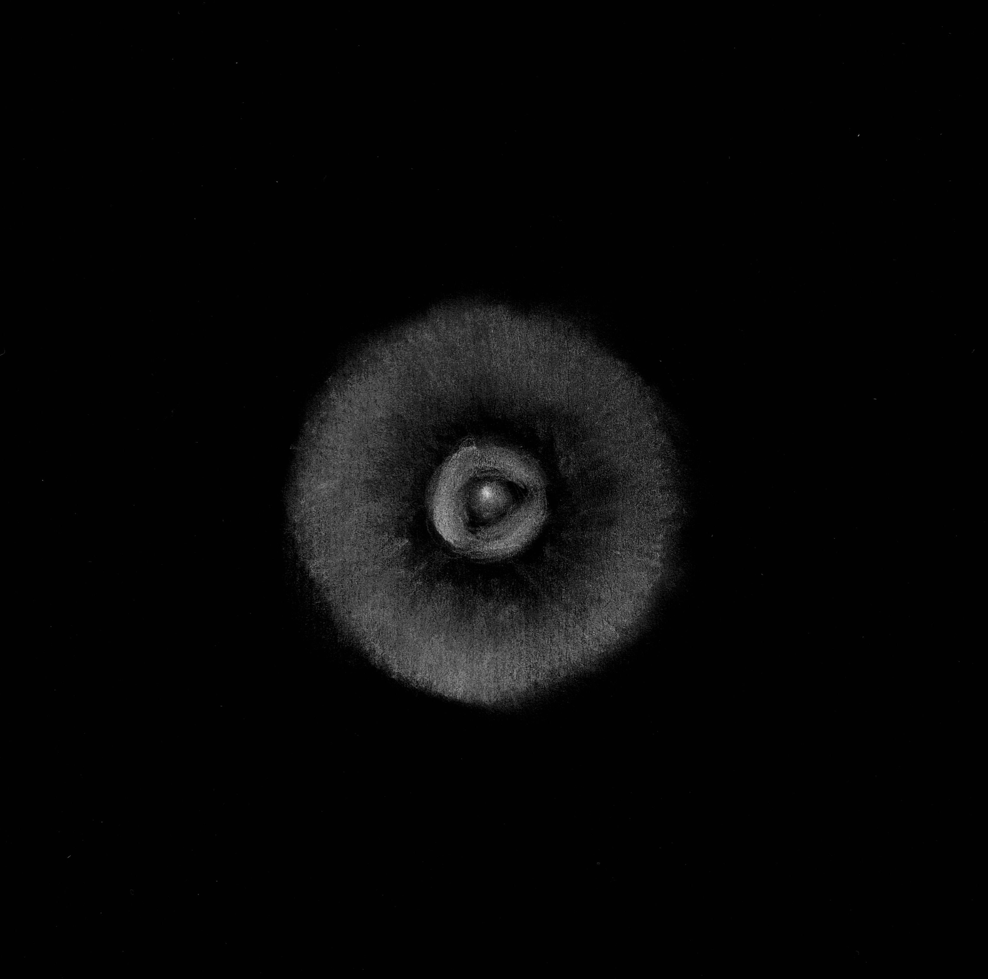

il y a 6 minutes, olivufu a dit :
tu savais les dessins que nous proposes parfois @adamckiewicz des tachouilles blanches a peine discernables, alors ton dessin est top en comparaison !
:D
clair!
je croyais avoir dessiné l’esquimau mais c’était une map foiree sur castor :D
  • Comme je me gausse! 2
