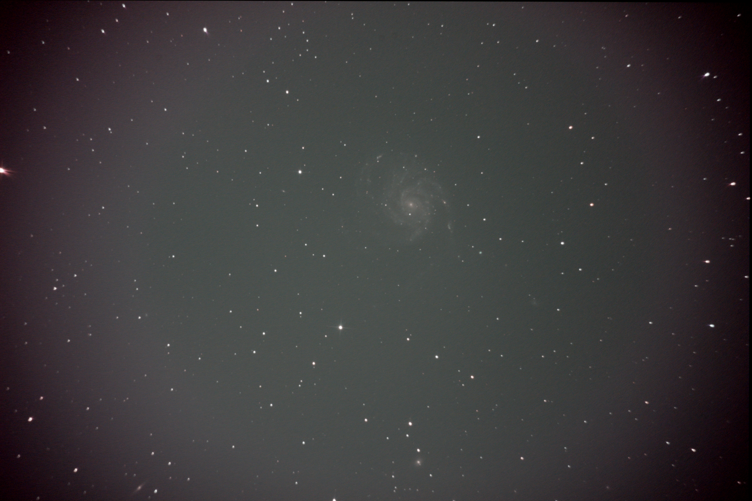

Je vous fait part d'une image brute de la M101 prise avec une eos 100d partiellement défiltré au foyer d'une 150/750 skywatcher avec une monture heq5 pro. Je fais de l'autoguidage avec une asi462mc. Je trouve le fond granulé je sais pas si c'est normal d'avoir un tel résultat. Je m'adresse par conséquent aux professionnels qui seraient m'apporter des réponses pour me rassurer. ça fait vraiment du mal étant donné que je passe des heures et des heures sans avoir de résultat satisfait lorsque j'empile mes photos.
Voici à quoi ça ressemble:
Il y a 2 heures, grosluc a dit :
beaucoup, beaucoup de fond avec un halo, ciel pollué ?
Quel temps de pose, combien de prises ?
Le ciel est pollué effectivement.
J'ai fais 250 poses de 15 secs en iso 3200

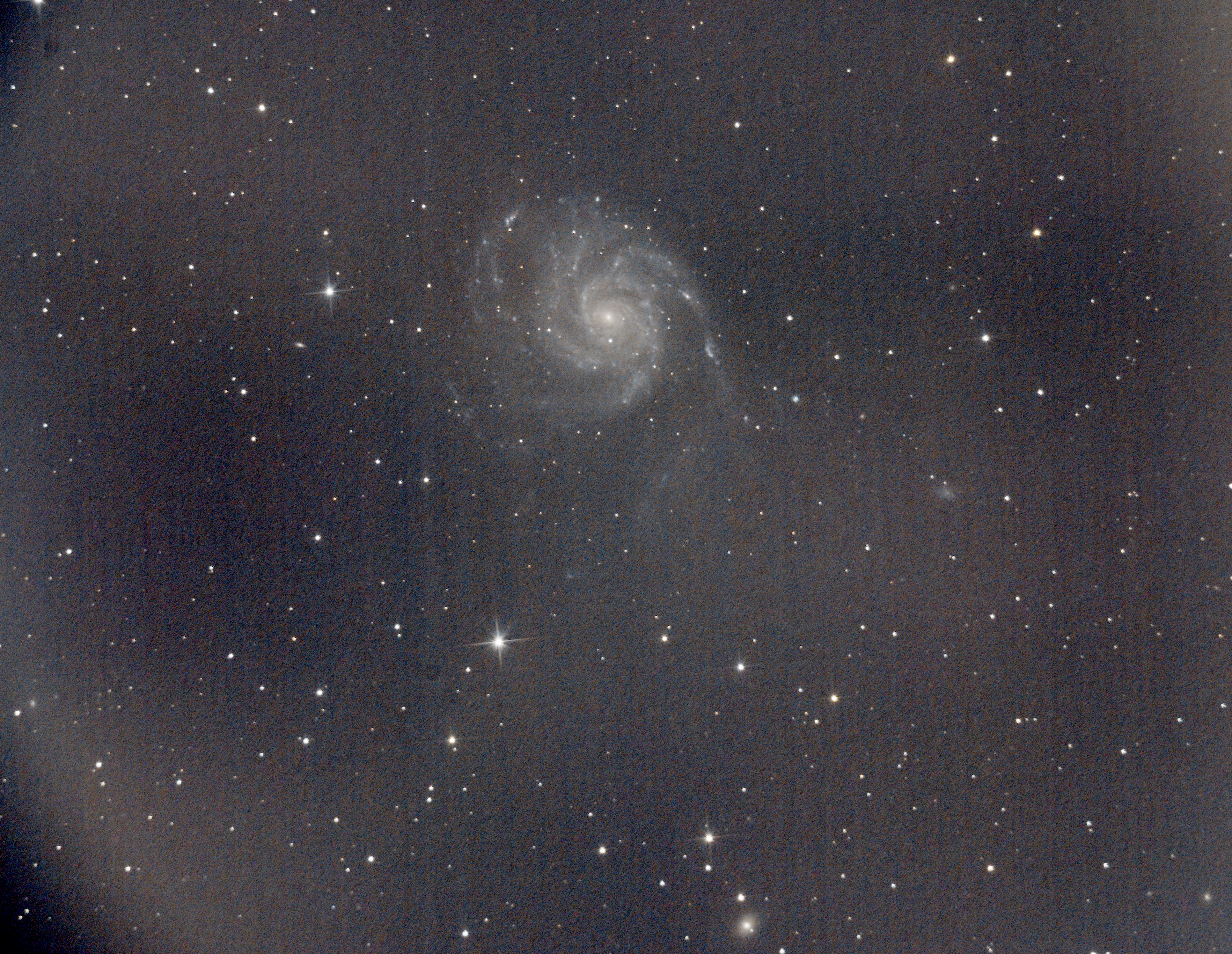

Voici ce que ça donne après empilement et traitement avec Siril:
Modifié par Atonha
Premières pistes : faire des DOF, faire du dithering, descendre les isos, allonger le temps de pose unitaire et global.
Il y a 7 heures, Atonha a dit :
Il y a 5 heures, Atonha a dit :
le problème est surtout là : 3200 iso avec un 100D c'est bien de trop !  je ne dépasserais pas les iso 800 avec ce petit boitier, à re-tester  :)
il y a 28 minutes, 6ri.l a dit :
+1 👍
même sans dithering, avec la baisse d'iso &  l'ajout de DOF ,
sachant que tu autoguides, des poses unitaires d'au moins  2 minutes (voire 5) doivent bien se réaliser, surtout avec une HEQ5 :)
Modifié par martial_julian
rallonge tes poses unitaires et baisse les ISO, ça ira mieux. Tu peux rajouter un filtre CLS pour le fond de ciel, les couleurs seront modifiées mas à ce niveau de fond ça vaut le coup, je pense.
Il y a 4 heures, martial_julian a dit :
+1 👍
Il y a 4 heures, 6ri.l a dit :
J'ai fais 15 DOF pourtant, je ne comprends pas pourquoi extraction de gradient n'a pas bien fonctionné. Surtout qu'en plus les flats je les ai fais avec la lampe torche de mon portable. Est-ce que c'est une mauvaise pratique d'utiliser une lampe torche ou ?

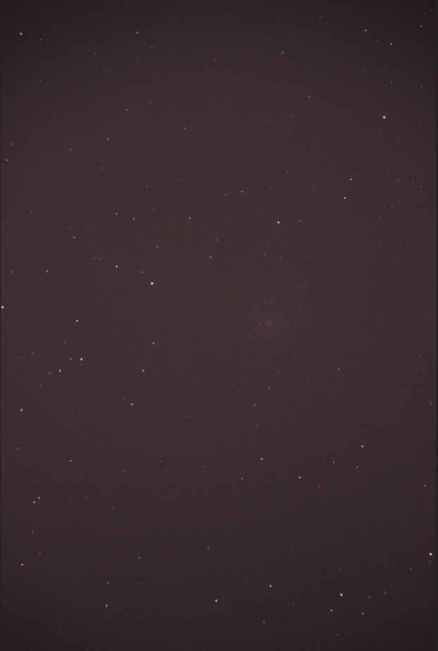

J'ai fais une nouvelle séance astrophoto et malheureusement c'est pas mieux qu'avant. Cette fois-ci, j'ai imagé en iso 800, j'ai rallongé le temps de pause à 2 minutes et j'ai l'acquisition de 30 images. J'ai veillé à ce que mes flats soient bien faites et que la lumière soit diffuse et uniforme sur le tissu que j'ai posé sur l'avant du tube. Sans oublier aussi que j'ai fais l'acquisition de 15 darks et 15 offsets.  En d'autres termes, j'ai suivi vos conseils à la lettre est c'est sans effet. Je tiens également à préciser que j'ai empilé avec Siril et fait du traitement dessus en extrayant le gradient + étalonnage des couleurs par photométrie en choisissant M101.
Le résultat est le suivant. Je désespère 🥺 :

Voici ce que ça donne sans extraction:
il y a 10 minutes, Drase a dit :
Tes flats sont ratés c’est ce qui donne de mauvais résultats à l’extraction du gradient
Pourtant je les ai bien fait. J'ai joint un flat au format cr2 pour que vous y voyez.

il y a 4 minutes, Atonha a dit :
Les flats sont censés corriger le vignettage, ici il n’est pas du tout corrigé, c’est ce qui me fait dire qu’il y a eu un problème avec les flats
On peut pas vraiment savoir avec un fichier comme ça, peut être que la mise au point a été modifiée entre temps, peut être qu’il y avait un filtre ou autre...

il y a 1 minute, Drase a dit :
Pas évident les flats au début 😕
J'ai utilisé un filtre cls effectivement quand j'ai fais les flats, je sais pas si c'est à cause de ça. Faut pas m'en vouloir je suis encore un débutant 😆

Je pense que c'est à cause de la lampe torche. Il faut ne pas l'utiliser car c'est pas une lumière totalement uniforme. Siril fait donc une sur-correction car il voit que sur le flat qu'il y a des différences de d'exposition et il sur-corrige en conséquence. Comme l'a dit groluc et Tiptophe, vaut mieux faire les flats le matin car la lumière est totalement uniforme.

Oui mais là même sans extraction les flats sont inefficaces
Tu peux voir des images ratés à cause des flats même sans extraction. J'en ai fait l'amère expérience 😆
