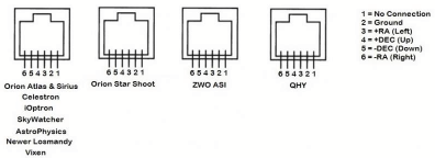

Donc si j'ai bien compris, le protocole ST4 est des plus basiques :
PORT AUTOGUIDAGE ST4
Le port d’autoguidage est un connecteur RJ12. Vu de face sur la monture  (détrompeur du RJ12 femelle en haut) et en partant
de la droite voici la fonction de chaque broche :
1. Non utilisé (mais parfois représente la broche d'alimentation pour certaines montures)
2. Masse 0V
3. AD+
4. DEC+
5. DEC-
6. AD-
Sur certaines montures, il y a inversion 3<>6 et 4<>5 mais ça ne change pas le principe du dithering (on s'en fout que ça aille dans un sens ou l'autre).
La commande est activée quand il y a contact entre l'un des 4 ports 3/4/5/6 avec la masse 2.
Wiring
Par contre, quand on voit DEC+ (ou AD+), à quel incrément de vitesse cela correspond, est-ce que ça dépend de la monture ou bien est-ce une valeur identique (en deg/min ou en x vitesse sidérale) pour toutes les montures ?
Je valide ta description du ST-4. Il s'agit bien de mettre à la masse un ou plusieurs des pins AD+ -/DEC+ -.
L'ordre des pins peut être différent d'une marque à une autre : https://www.cloudynights.com/topic/592439-cable-connections-for-autoguiding/?p=8365272

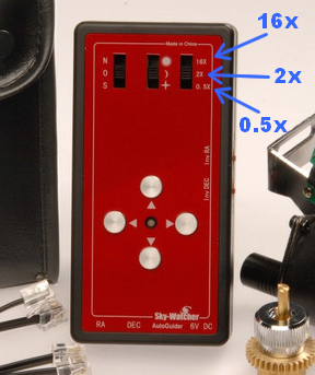

Il se peut que je dise des bêtises car je n'ai pas une monture avec ST-4 d'origine mais j'ai bricolé comme ceci https://stargazerslounge.com/topic/180630-eq5-dual-axis-st-4-guideport-mod/
Dans mon cas, les impulsions données sur le port ST-4 actionnent les moteurs à la vitesse sélectionnée sur la raquette.
Je peux la régler sur 2x, 4x ou 8x la vitesse sidérale.
J'ai fait les mesures et calculs : la vitesse de déplacement est la même en AD et en DEC, à savoir :
Vitesse 2x = 0,0083333... degrés/seconde
Vitesse 4x = 0,0166666... degrés/seconde
Vitesse 8x = 0,0333333... degrés/seconde
Ce réglage de vitesse doit être un paramètre d'entrée du programme. Attention, en RA+ il faut ajouter +1 (et enlever 1 en RA-) car la monture se déplace déjà à vitesse sidérale x1.
Ici la raquette est réglée sur vitesse 8x :

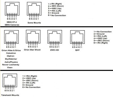

Sinon quelle différence y-a-t-il entre les 4 schémas de la bande centrale dans le câblage que tu as indiqué : ce sont les 4 mêmes....
On voit dans les schémas qu'il y a 2 combinaisons à prendre en compte :
1) soit la borne 6 est "non connectée" et la 5 est la "masse"  (SBIG et Takahashi)
2) soit la borne 1 est "non connectée" et la 2 est la "masse" (toutes les autres marques)
Si on se trompe d'ordre, on risque de court-circuiter quelque chose. Mais à ma connaissance, SBIG ne fait pas de monture, et ceux qui ont une monture Takahashi ont les moyens de se passer de ce montage bricolé sur le port ST4. Inutile donc de se préoccuper de ce détail. On retiendra la combinaison 2.
Ensuite on a des variations sur l'ordre +/- en partant de la "masse" :
A ) RA- DEC- DEC+ RA+ (Takahashi, Meade, Atik, Astrotrac)
B ) RA+ DEC+ DEC- RA- (toutes les autres marques)
Mais dans notre cas, peu importe le signe +/-, donc inutile de se préoccuper des deux combinaisons. Le résultat pour le dithering sera le même.
Pour que le boitier se comporte quand même le plus souvent de la façon la plus logique, le mieux est donc de retenir la config 2B (et de ne pas se soucier de la 2A) :

  Le 14/05/2021 à 21:23, Fred_76 a dit :
Voir davantage
Je n'en ai pas trouvé non plus. L'image vient du forum cloudynights que j'ai cité.

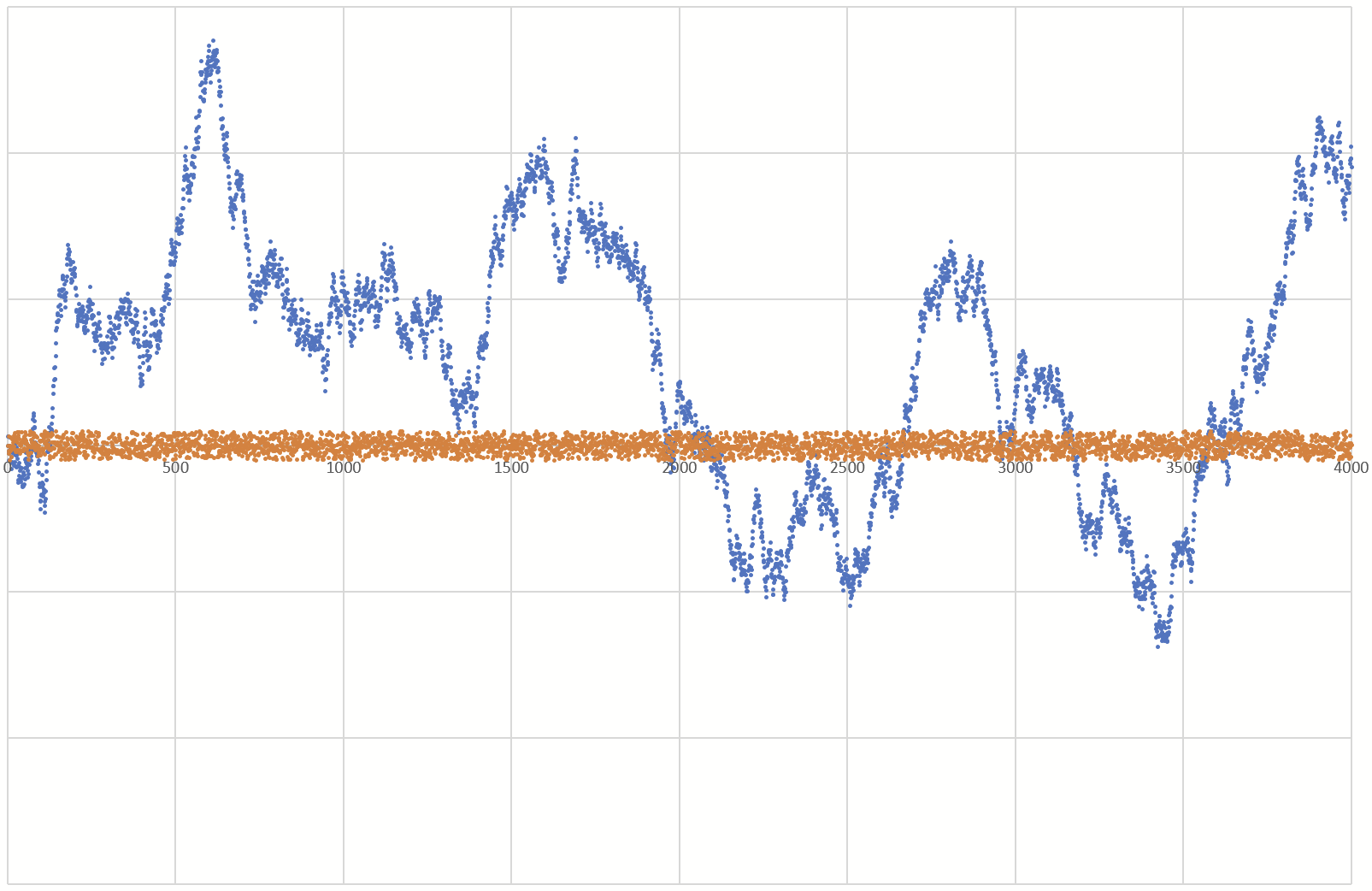

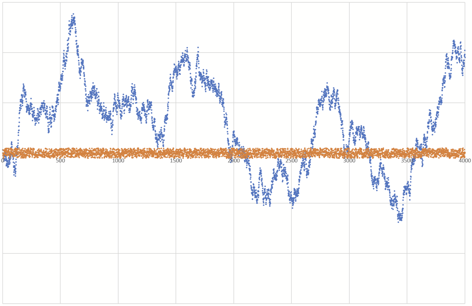

Voici l'algorithme du dithering. Il y en a d'autres, mais celui ci devrait suffire.
On note :
- Tmax la durée maximale de dithering, par exemple 2 s
- n est l'indice de la nième photo
- R(n) est un nombre réel aléatoire compris entre 0 et 1, calculé pour la nième photo
- d(n) est la durée du dithering pour la nième photo, on pose d(0) = 0 s
- t(n) est une durée intermédiaire pour la nième photo
- abs(x) signifie la valeur absolue de x
Au nième pas :
a) t(n)=[2*R(n)-1]*Tmax
b) si abs[t(n)+t(n-1)]>Tmax alors d(n)=-t(n) sinon d(n)=t(n)
c) t(n)=t(n-1)+d(n)
et on recommence à a) pour les photos suivantes.
Avec cette méthode on est certain que d(n) oscille entre les valeurs -Tmax et +Tmax et que les ditherings cumulés d(0)+d(1)+d(2)+...+d(n) restent eux aussi toujours contenus entre -Tmax et +Tmax. Le cadrage est conservé à +/-Tmax près. Chaque valeur comprise entre -Tmax et +Tmax est équiprobable (à condition que le générateur de nombres aléatoires R(n) suive une distribution uniforme, ce qui est normalement le cas), garantie pour que le dithering fonctionne bien.
Si on se contentait de faire brutalement :
a) d(n)=R(n)*Tmax
On aurait un cumul d(0)+d(1)+...+d(n) qui oscillerait très largement au delà de +/-Tmax, ce qui n'est pas bon du tout pour conserver le cadrage.
On le voit très bien sur ce graphe qui donne la dérive cumulée des opérations de dithering, en bleu avec la méthode brute, en orange avec la méthode ajustée, sur 4000 itérations. Pourtant le dithering à chaque itération est toujours compris entre -Tmax et +Tmax, mais selon la méthode choisie, la dérive cumulée reste contrôlée (orange), ou non (bleu) même après peu de tirages :
Intéressant, je m'attendais pas à ce que la méthode "aléatoire brute" diverge autant.
L'histogramme des valeurs de la courbe orange est-il homogène ?
Le dithering produit-il généralement des micro-vibrations de l'instrument en fin de déplacement ?
Si oui, un paramètre définissant la durée d'une pause avant déclenchement de l'APN peut-être intéressant.
  Le 16/05/2021 à 16:19, Eridan31 a dit :
Voir davantage
Oui, on a bien une distribution uniforme.

Comment déterminer le modificateur de la vitesse sidérale ?
Quand la monture fonctionne, elle tourne à la vitesse sidérale. C'est la "Vitesse 1" (1 fois la vitesse sidérale).
Quand on lance la commande RA+ ou RA- via le port ST4, la monture reçoit l'ordre de tourner plus ou moins vite. Mais c'est elle qui sait à quelle vitesse aller, pas le protocole ST4.
De combien va-t-elle aller plus ou moins vite ? Et bien ça dépend !
Sur certaines montures, quand on veut aller plus vite, on appuie sur un bouton avec une flèche où est (parfois) noté x2. Et pour aller plus lentement, on appuie sur un bouton noté 0. Dans ce cas, l'incrément de vitesse est de 1 :
  • RA+ : 1+1 = 2x la vitesse sidérale => on retrouve le x2
  • RA- : 1-1 = 0 x la vitesse sidérale => on retrouve le 0
Sur d'autres montures on peut choisir cet incrément, soit depuis la raquette soit depuis un ordinateur. Cet incrément est souvent appelé "vitesse de guidage" ou "vitesse d'autoguidage" ou parfois "vitesse ST4".
Attention, sur cette raquette, l'incrément est de 0.5 quand l'interrupteur est sur 0.5x, mais il est de 1 quand l'interrupteur est sur x2 et de 15 quand il est sur x16 :
Dans la documentation des raquettes Syncan on lit les incréments 0.125, 0.25, 0.5, 0.75 et 1 :
Ca veut dire que si on choisit par exemple x0.25, quand on lance les commandes ST4 :
  • RA+ : 1+0.25 = 1.25 x la vitesse sidérale
  • RA- : 1-0.25 = 0.75 x la vitesse sidérale
Quand rien n'est précisé  il faut chercher dans la documentation, ou sur internet, ou mesurer l'incrément, ou poser la question sur Webastro. Souvent l'incrément est de 1 ou de 0.5. Il ne faut jamais choisir d'incrément supérieur à 1.
Certaines raquettes n'ont pas de port ST4. Il faut en ajouter un. Rassurez vous, c'est vraiment simple. Il existe plein de tutoriels en fonction de la raquette à modifier :
