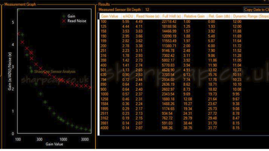

12bits ADC
Voir davantage
Convertisseur analogique/digital 12 bits.
Ca veut dire qu'au mieux tu n'auras que 4096 niveaux de gris ou de couleurs et à gain zéro (et donc attend-toi à n'avoir plus que 10 bits à gain unitaire), contre 16384 pour le 571 à gain 100 (14 bits).
Je suis pas confiant, si personne ne parle du 269 c'est qu'il doit y avoir une raison...
Pour en savoir plus sur le sujet, tu peux jeter un oeil à mon article sur les calculs et règles autour des CMOS.
Tu apprendras notamment à lire et comprendre le graphe du capteur.
Analyse rapide du graphe d'Altair :
Le gain unitaire (là où 1 électron = 1 ADU, soit le gain de travail habituel) se situe entre 501 et 630 de gain.
On voit qu'il ne reste plus que 10.5 bits environ, soit à peine 1500 niveaux de couleurs (contre 16384 pour l'IMX571 au gain équivalent de travail).
On voit aussi qu'au gain unitaire le bruit de lecture est encore de 2.6 électrons, contre moins de 1.5 électrons pour le 571. C'est presque le double du bruit pour le même gain.
En bref ce capteur ne me donne pas vraiment envie...

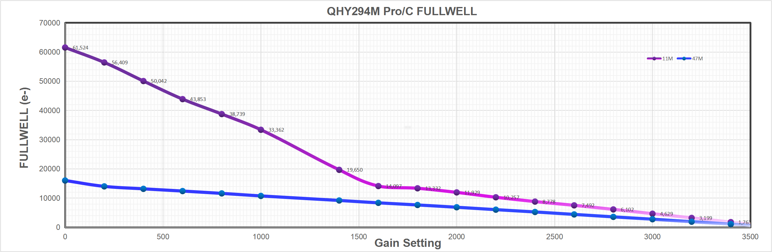

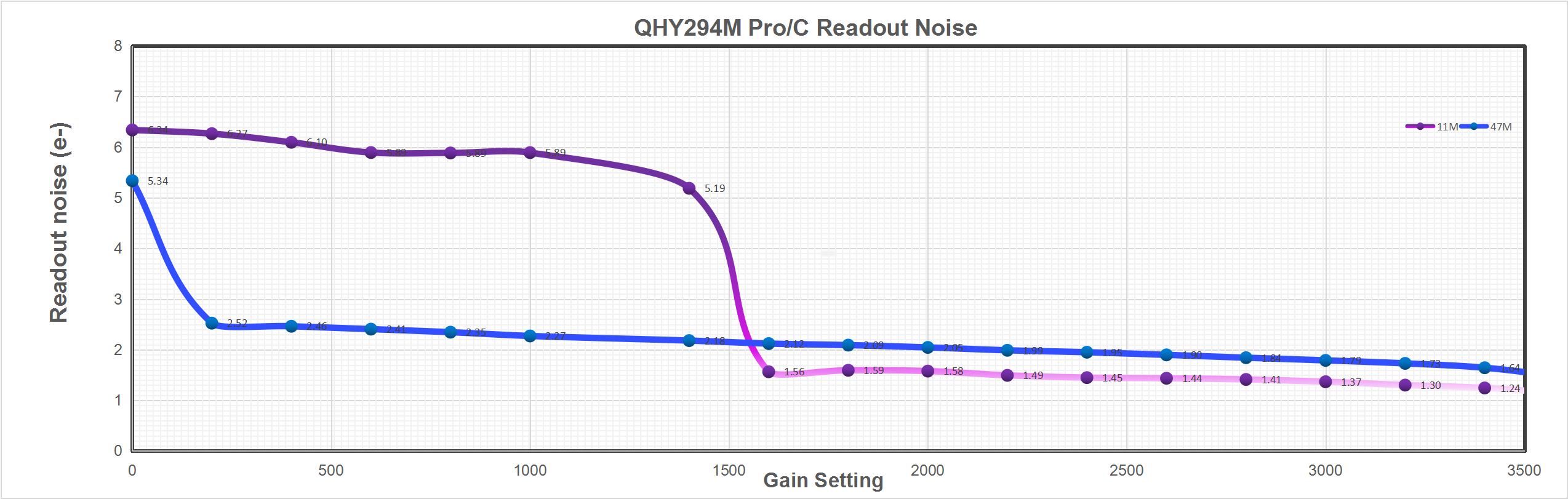

Je ne sais pas où tu as trouvé ces chiffres, mais moi je lis 14000e- au gain de déclenchement du HGC, et encore ça c'est en mode 11Mp.
En mode 47Mp, je n'ai pas trouvé l'info, mais je doute que ce soit 56ke- avec des aussi petits pixels.
  Citation
The first mode reads the sensor "locked" mode to produce 11.6mp images with 4.63um pixel size and 14 bits per pixel. The second read mode unlocks the binning to produce 46.8mp images with 2.315um pixel size at 12 bits per pixel.
Voir davantage
Donc en mode 47Mp, elle est bridée à 12 bits :(
EDIT : J'ai trouvé les graphes sur le site QHY :
Le HGC mode se déclenche à 1600 de gain.
A ce gain nous avons donc, en mode 47Mp
- 9000 électrons de full well
- 12 bits
- 2.1 électrons de bruit

Oui erreur on est bien en 12 bits en mode 47M.Par contre le mode HGC se déclenche à gain 200 en mode 47M on le voit sur la courbe du bruit de lecture.
Donc clairement moins bon en mode 47M.
Je reprends :
Bruit de lecture 2.5 e- de RN vs 1.45 e-
Dynamique : 13.1 /  13.7  mais on bride la dynamique à 12 Bit Full Well :  13500 /  18000.  QE  : en faveur de la 294 + 10%
Elle est moins bonne que la 2600 dans ce mode bin1, mais c'est plus versatile pour les focales petites / grandes.

Négatif, il se déclenche à 1600 de gain c'est précisé sur le site QHY.
Et on voit très bien la chute du graphe du bruit de lecture à ce gain-là.
EDIT : au temps pour moi, c'est en mode 11Mp !
Tes seconds chiffres sont donc exacts.

C'est ce que j'allais justement te dire. Ma 294MM se comporte quasiment comme ma 183, bruit semblable (légèrement en-dessous), fullwell semblable, le même ampglow... à croire que ce sont les mêmes technos de capteur sous-jacentes (et c'est probablement le cas d'ailleurs).
Quant à la dynamique, ce n'est pas qu'elle est bridée à 12 bits, c'est en fait sa quantification native. Elle ne "passe" en 14 bits qu'en bin2, par la grâce du binning quad.

Parce que lesdites photos sont des empilements de plein d'images unitaires 12 bits. A chaque image empilée, on augmente la dynamique. Deux images 12 bits empilées = une image en 13 bits. Quatre images 12 bits empilées = une image 14 bits. etc, etc. Donc si on attend suffisamment longtemps, on compense ;)
Sur les 8 bits de la QHY, j'attendrais quand même confirmation de notre Nico qui connaît cette marque sur le bout des doigts.

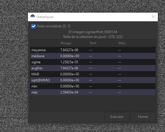

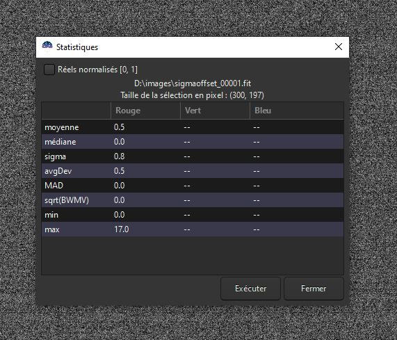

sinon, encore une question, je viens de regarder les offsets de mon apn, du coup, hormis le bruit thermique, est ce que ça vaut vraiment le coup de passer sur l'imx294 (même taille de pixel, environ 4.7um).
Après c'est sur qu'il n'y a pas que le bruit de lecture à prendre en compte, mais je trouve qu'il est bien bas sur mon bon vieux nikon. (je me base sur les sigma, mais c'est peut être une erreur).
par contre le QE est de l'ordre de 50% de ce que j'ai pu lire, pas fameux...
sigma1.JPG.955f6fe8da64a16dde0c16910c44950f.JPGsigma.JPG.0c32af587cddfdfaa5c191fbf89c88f5.JPG

  Le 08/06/2021 à 13:16, Franklin.jr a dit :
Voir davantage
Rien à voir, là tu as un sigma en ADU, il faut savoir le calculer en électrons en fonction du gain utilisé et du facteur de conversion de l'ADC.
Pour ça il faut connaître le capteur qui équipe ton APN, savoir à quels gains en dB correspondent tes ISO, quel est l'ADC utilisé dans l'APN etc..
Pas simple à calculer tout ça...
En tout état de cause, tu gagneras quand même à mon sens à utiliser une caméra refroidie par rapport à un APN, ne serait-ce que par des darks et des brutes parfaitement régulés, sans compter plein d'autres choses.

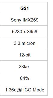

j'avais abandonné l'idée de la 269c a cause de l'ADC 12bits, mais du coup la 183c est aussi en 12 bits... et je trouve la qualité des photos faites avec la 183 vraiment bien, en tout cas à mon niveau. (le peu que j'ai vu de la 269 aussi)
je dois bien avouer que la 571 me fait vraiment de l'oeil, mais mon porte monnaie (et ma "banquière") voient aussi le coté finances.
Du coup je viens de comparer la 183c et la 269c .
la183c :
la 269c
si je me fie à ça, elle sont équivalente, des pixels plus gros pour la 269, même QE, meilleur Fullwell pour la 269c, bruit de lecture en gros équivalent et capteur quasi apsc pour la 269.
Du coup, elle reviens dans la course.
  Le 08/06/2021 à 15:34, Franklin.jr a dit :
Voir davantage
Je vais une fois de plus solliciter Nico @John Mc Burne qui a justement ce capteur sur son APN et qui en dit le plus grand bien. Sans le paraphraser, il y a un point important qui n'apparaît pas dans les tableaux, c'est l'ampglow (très présent avec les 183, 294 et 492 [la 294 couleur "pro"]) mais qui semble nettement plus contenu avec la 269. Rien qui n'empêche de faire de belles images avec une 183 bien sûr (il suffit de faire un tour sur astrobin ou ici-meme pour s'en persuader) mais c'est aussi des emm*rdes en moins à la calibration.
Bon, je me laisse un peu de temps pour reflechir à tout ça... il ne faut pas non plus que je m’emballe (je me connais...)
C'est vrai que l'amp glow en moins, c'est un plus, ... si je puis dire :)
j'ai un peu l'impression qu'elle n'est pas beaucoup utilisée du fait qu'elle est très (trop?) proche de la 183c.
Je suis au travail jusqu'à 21h, je répondrai plus en détail en rentrant.
Mais vite fait, l'imx 269 est un excellent capteur injustement méconnu, si on en voit peu, ce n'est pas parce qu'il est mauvais, c'est parce dans ce milieu on achète que ce qu'on connaît, principalement des zwo en France, et toujours les mêmes, parce c'est facile de trouver des infos, c'est sans risque, mais c'est pas toujours le meilleur choix 😁
