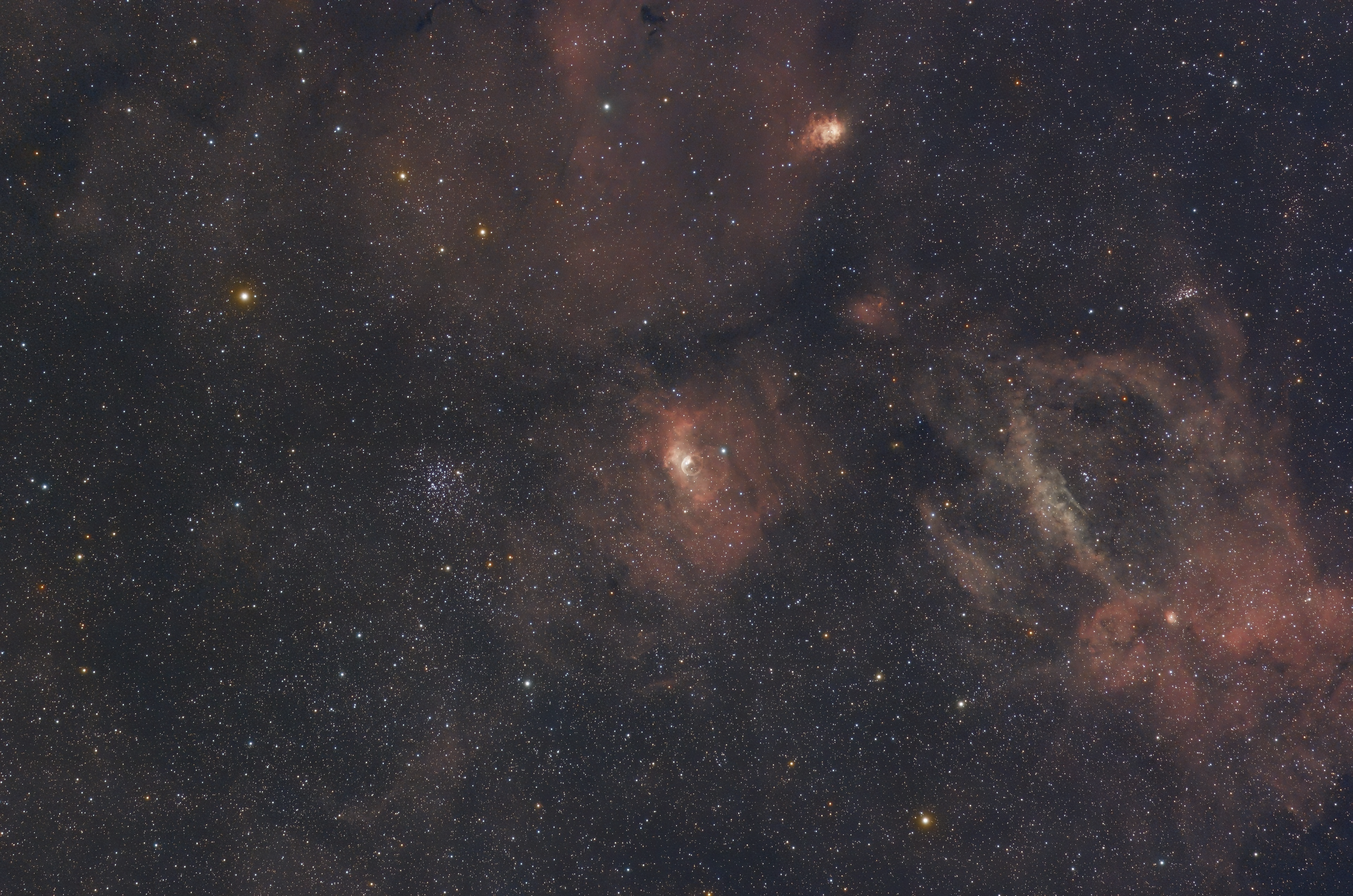

Là encore ça dépend de ce que tu veux en faire.
La 294MC a des pixels plus gros, donc tu auras un champ plus élevé mais une résolution moins bonne qu'avec la 533.
Je peux comprendre qu'avec moins de 300 de focale, on ne recherche pas la résolution du tout, tout dépend ce qu'on a d'autre comme focale sous la main en dehors de la 61EDPH.
Moi je n'ai que ma FSQ avec 530mm de focale, ben j'ai fait le choix de 2 caméras :
- La 2600 couleur (remplacée par la 6200 depuis cet hiver) pour les nébuleuses d'été et d'hiver
- La 183 mono pour les galaxies du printemps.
En terme de résultats, voici ce qu'on peut avoir sur le même objet avec le même instrument :
2600 + réducteur pour le grand champ :

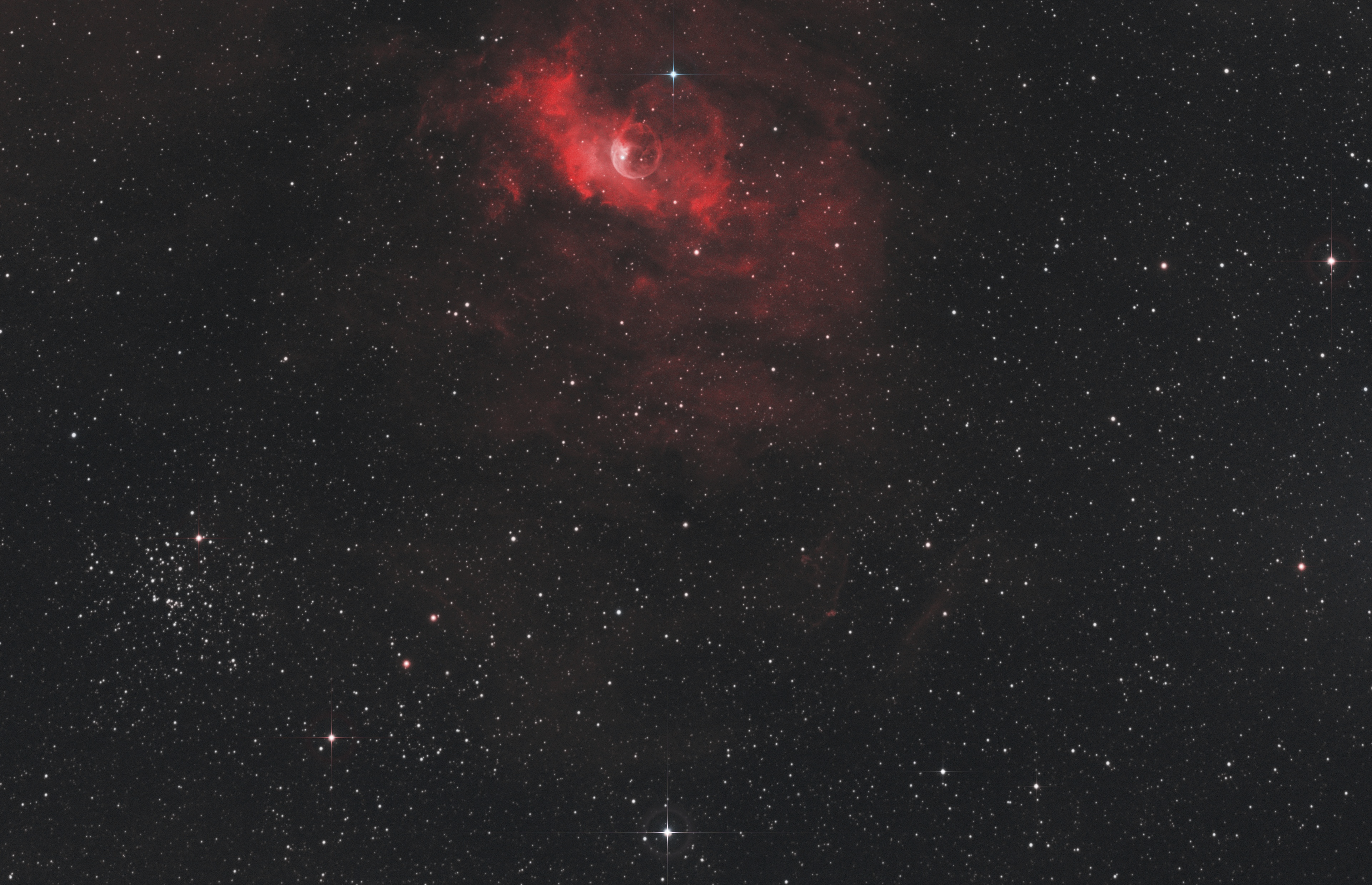

- ASI183 en HOO pour la résolution :
Et voici la résolution qu'on peut atteindre avec seulement 530mm de focale quand on prend le bon échantillonnage :

Juste pour partager mon retour d'expérience.
J'ai eu la 1600 couleur refroidie, et actuellement j'ai le couple 294 mono et couleur chez QHY.
J'utilise la 294 couleur sur une StarAdventurer avec un objectif nikon 180ED. Je n'ai jamais pu descendre en dessous de 2.7 pixels en résolution sur les brutes même avec l'autoguidage avec une lunette mini 30/120.
La MTF d'un objectif ou d'une lunette standard ne permet pas de descendre en dessous de 10µm, donc la théorie c'est bien mais il faut toujours vérifier la réalité.
A moins d'avoir un Petzval plus qualitatif des pixels de 4 µ suffisent.
Je te conseille de partir avec une QHY294 Mpro avec la mise à jour du firmware qui permet d'utiliser la caméra en bin1 avec des pixels de 2.3. Pour cela il faudra l'acheter neuve chez QHY ou un revendeur agrée pour être sur d'avoir cette fonction. Avec ça tout couvre toute tes attentes.
La 1600MCC est bien mais 20 à 30% moins sensible que la 294 et j'ai eu des gradients violets et magenta et parfois des trames horizontales si le dithering n'est pas assez suffisant sur les brutes systématiquement avec un stretching sévère. Ca part bien au post-traitement quand même.
