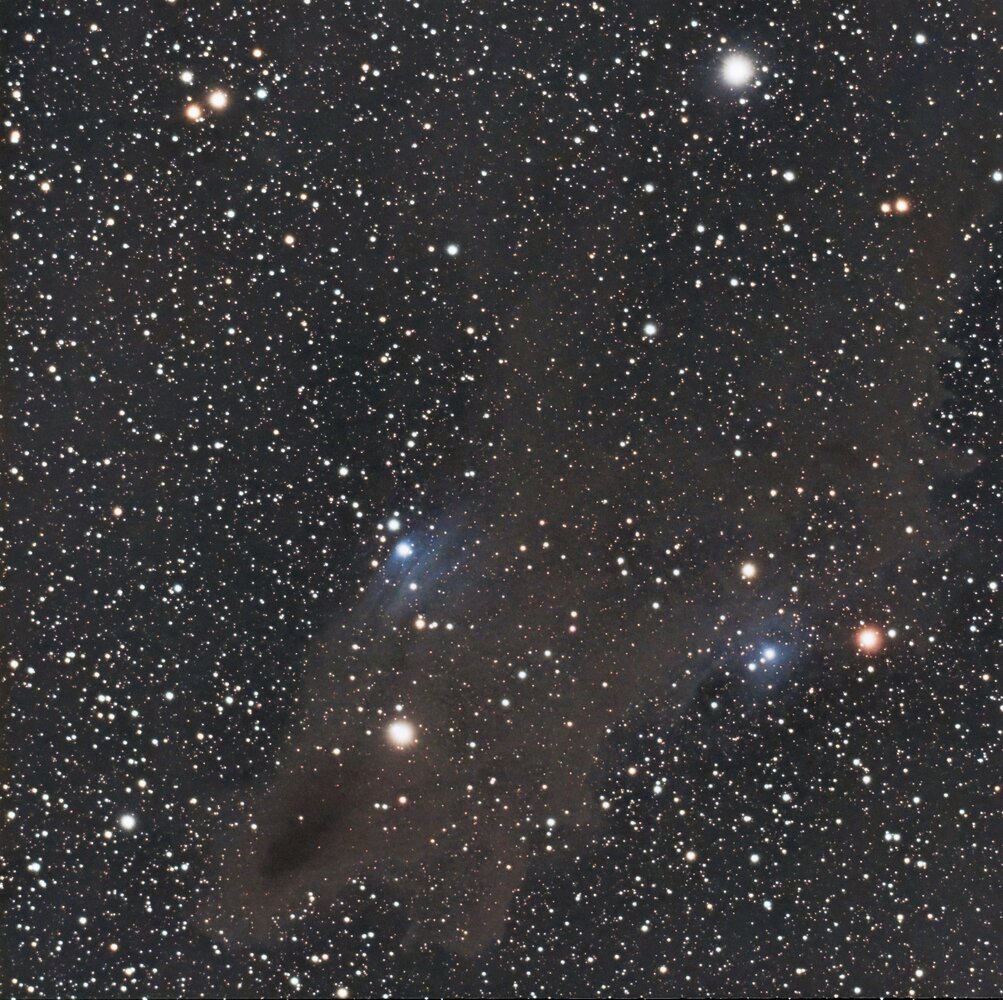

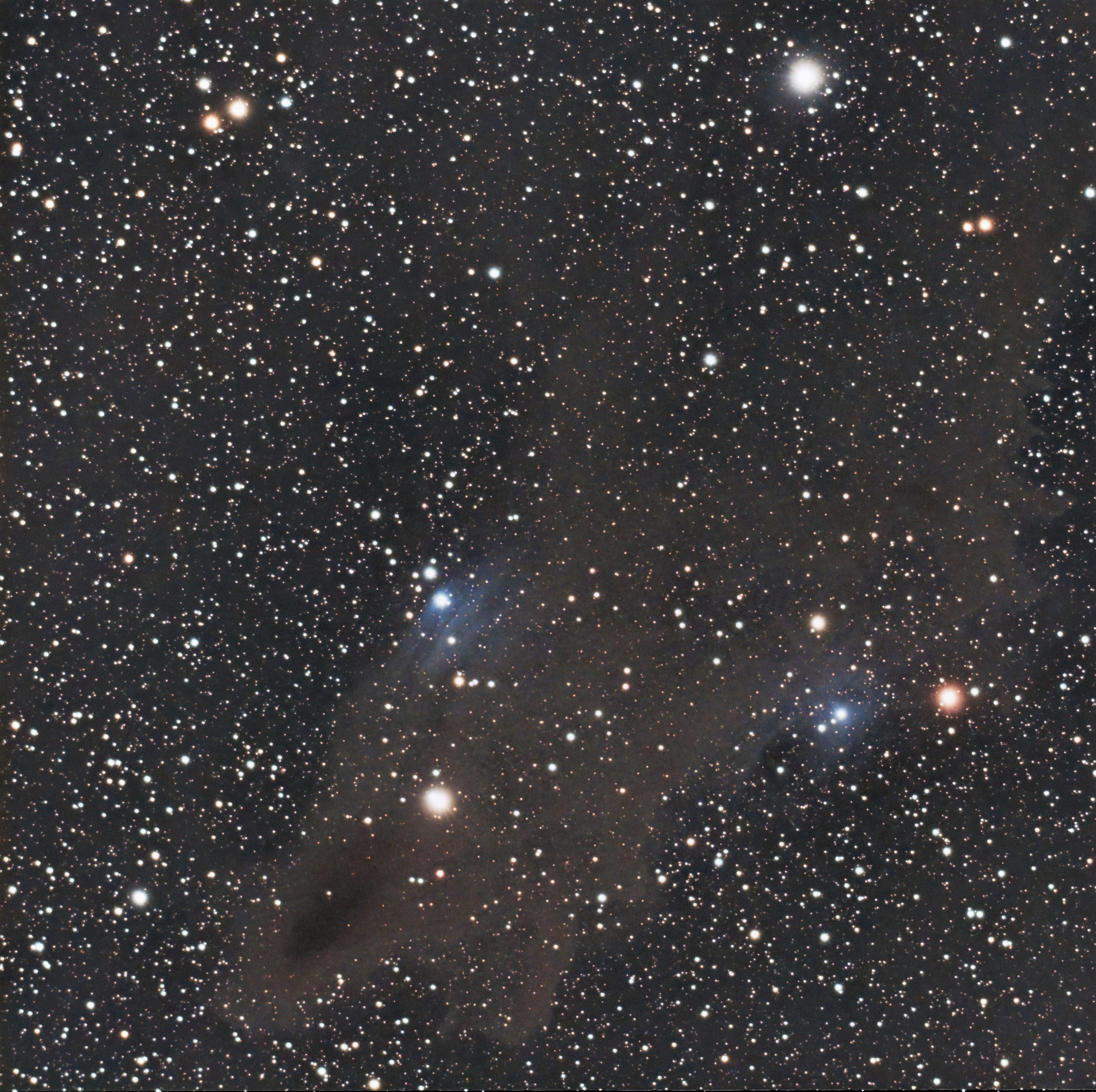

Heureux nouveau possesseur d'une ASI533MC PRO, j'ai voulu l'essayer sur cette nébuleuse que j'aime beaucoup avec la lunette William Optics Megrez 90.
Je sais qu'elle est très faible, j'avais donc prévu un long temps de pose durant 3 nuits, en laissant tourner le setup tout seul comme un grand.
Je suis un peu déçu par le résultat que je trouve assez bruité malgré le temps de pause. Je suppose que c'est  car elle est encore un peu basse à cette saison et en direction de la ville donc avec plus de pollution lumineuse. Ce n'était sans doute pas les meilleures condition mais bon, je voulais essayer.
Lunette William Optics Megrez 90 + Red/correcteur x 0,8 + ASI533MC PRO
Monture HEQ5 + autoguidage QHY5III224 sur Guidescope Svbony 60
Filtre L-PRO.
257 x 180s soit presque 13 h
Prise de vue avec APT et traitement SIRIL + un peu de photoshop
Voila pour les infos, dites moi ce que vous en pensez !
Merci
Augustin

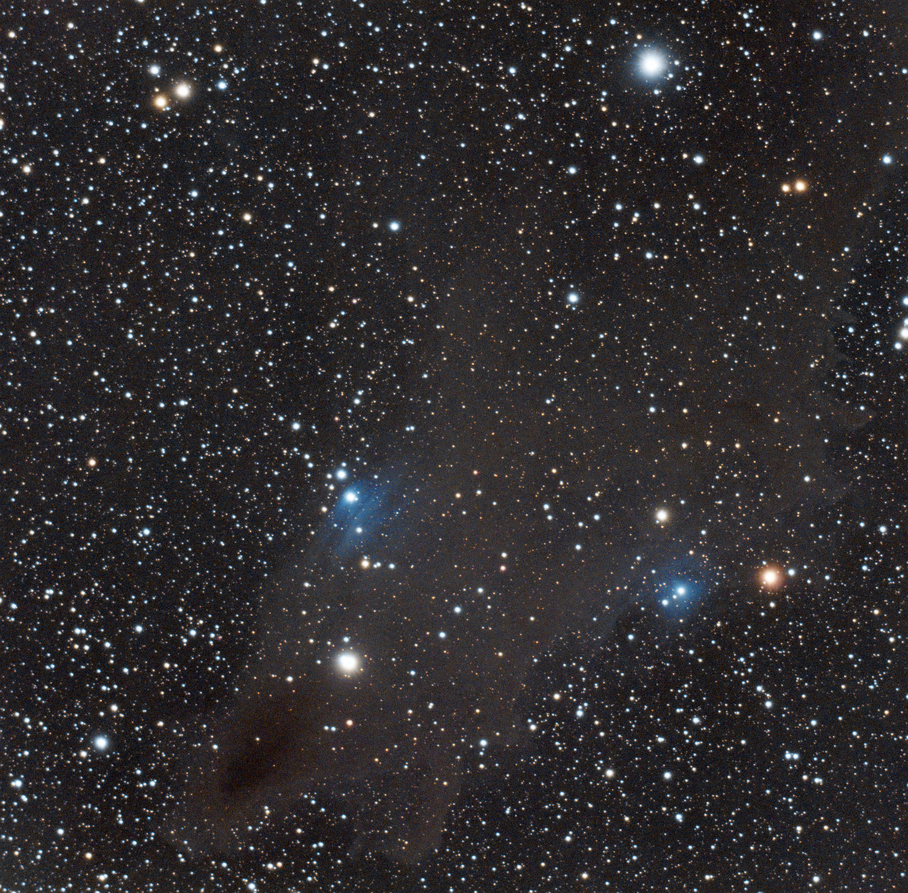

Hello,
J'ai tenté un traitement rapide. Je ne suis pas vraiment convaincu par ce que j'ai fait (j'ai pas encore trouvé le truc avec ces nébuleuses sombres) mais au niveau du bruit, c'est mieux. Quelque chose ne va pas dans tes opérations de réduction du bruit.
En tous cas, bravo pour l'originalité du sujet, je n'avais jamais entendu parler de cette nébuleuse!
Nico

Merci Nico1038 ! Effectivement c'est mieux au niveau du bruit.
Je ne suis tres a l'aise pour le moment avec le traitement d'image. Qu'as tu fais comme operations ?
Merci
Augustin
Le 06/06/2021 à 21:31, Augustin86 a dit :
Si tu as fait une extraction du gradient dans Siril, cette opération rajoute pas mal de bruit effectivement.
Il vaudrait mieux utiliser GradientXterminator.

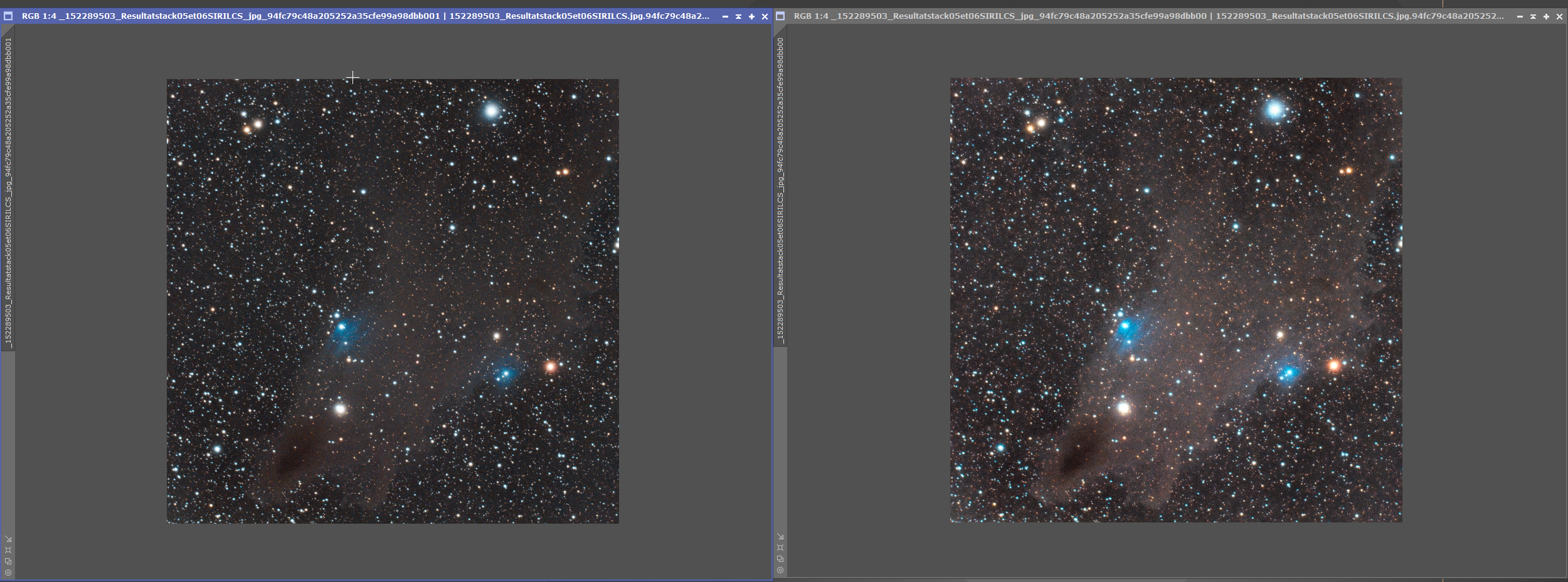

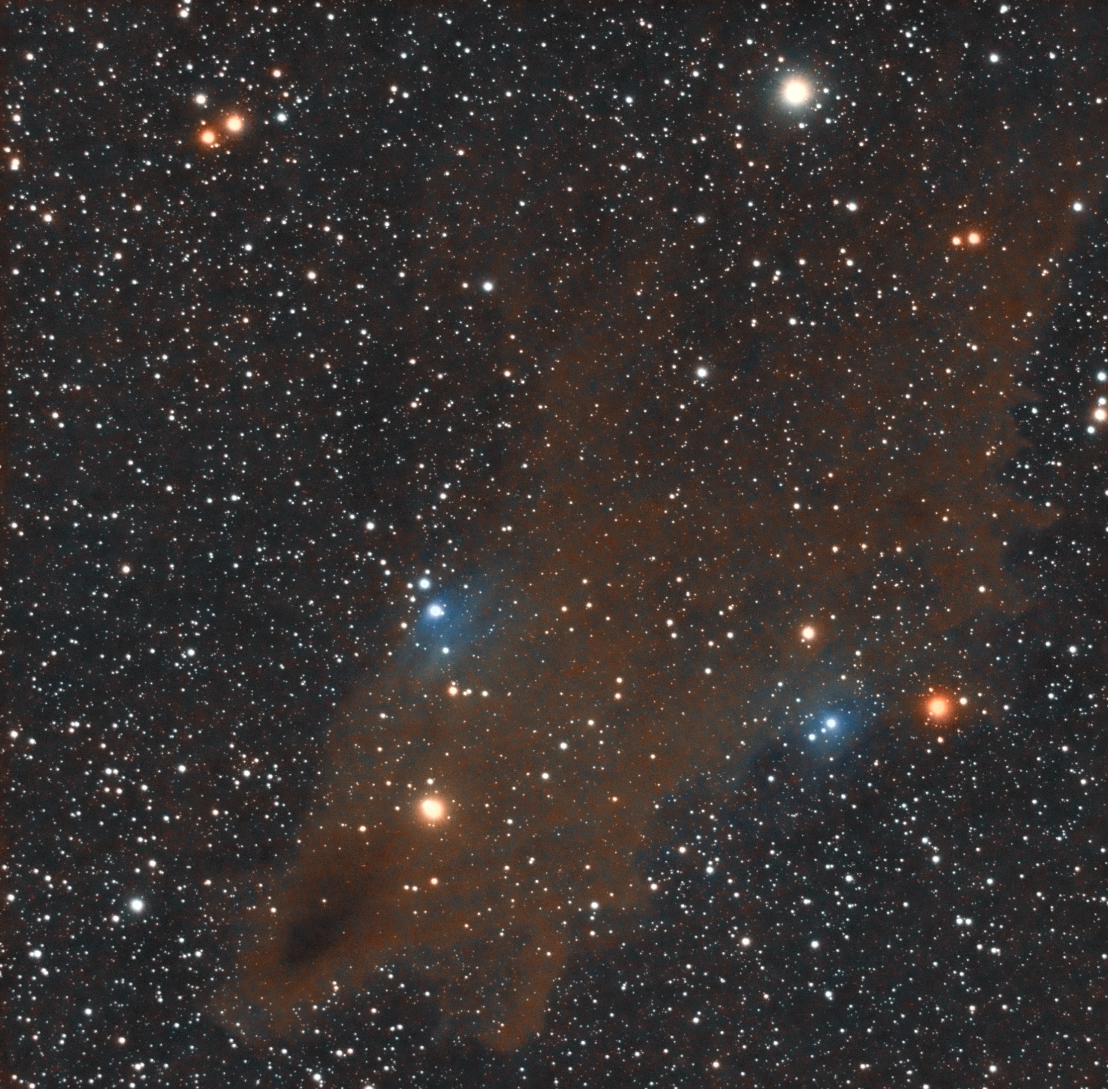

C'est un objet très difficile de base et pour sortir des images clean il faut vraiment avoir un ciel top.
J'ai essayé de regarder quoi faire avec ton stack et ca a été un putain d'enfer sans nom... pour un résultat qui vend pas du rêve, le signal est très ténu et diffus, il y a beaucoup de poussières autour de requin donc il faut essayer des les mettre en valeur et bien souvent dans les images ça se fait au détriment du bruit qui explose.

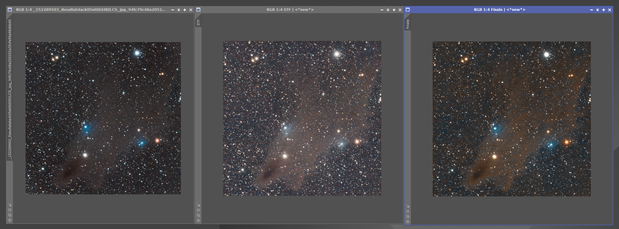

Au final j'obtiens aussi un truc pas inspirant du tout du tout (à droite) et au milieu un simple STF appliqué à l'image

Me suis acharné, la qualité est pas au rendez-vous malheureusement. Merci d'avoir partagé le master.
