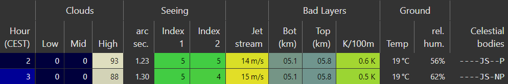

- Météo sur MeteoBlue assez OK, cependant les nuages "high" à ~90. Sat24 en direct, presque aucun nuage (une vague trainée très légèrement blanche (voir les pièces jointes plus bas)
