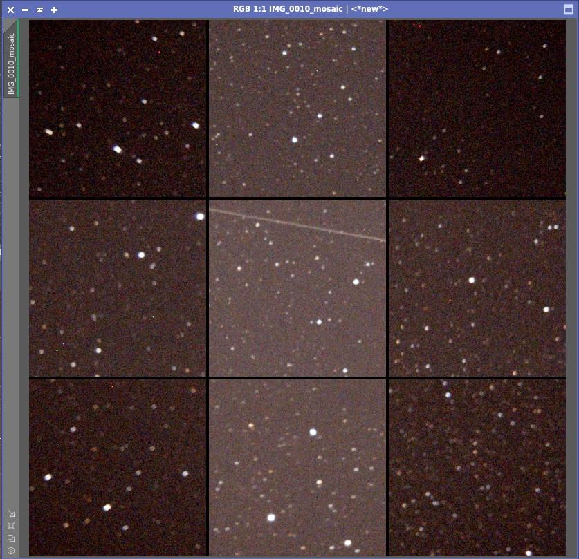

du coup je crois que tu as toutes les infos, poses plus longues que 10sec, isos moins hauts, et je pense que tu gagnerais à fermer un peu ton objectif, pour avoir peut être plus de contraste et de piqué, et peut être moins d’aberrations.
Voir davantage
Les étoiles sont un peu allongées dans les coins mais j'ai eu bien pire (surtout au cause du suivi, la, le suivi est OK).

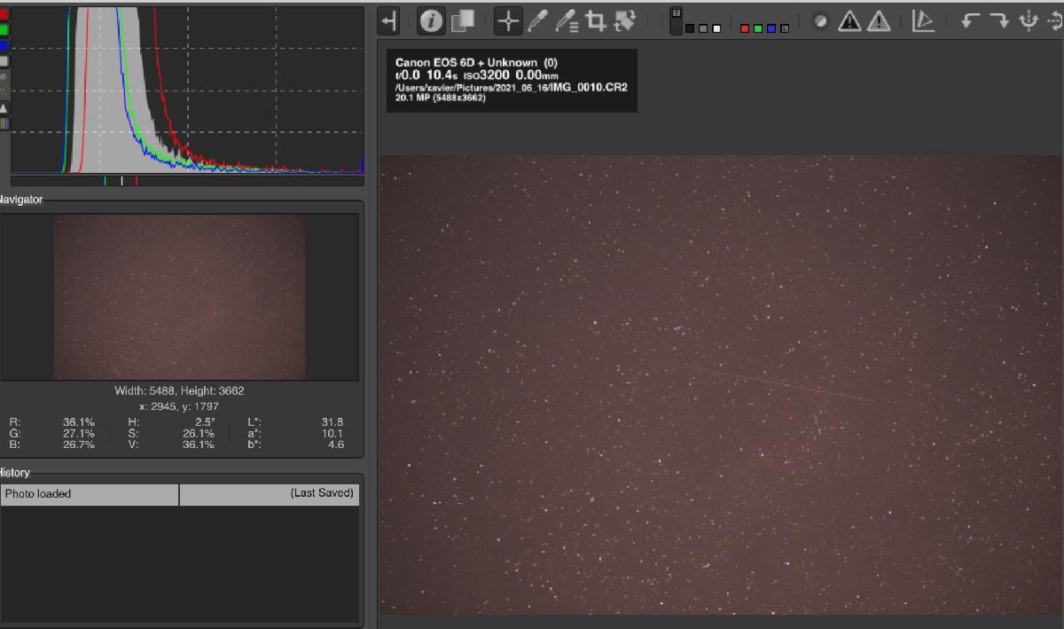

@mbnb24 Je me suis base sur l'histo que voici:

Pour les aberrations voila ce que ça donne sur la même brute (la photo pas moi, quoique):

  Le 20/06/2021 à 14:05, mbnb24 a dit :
sur ton histo, ton capteur est loin d'etre saturé ;) , est ce que c'est bien l'histogramme d'un raw ?
Voir davantage
@mbnb24Oui, oui c'est bien une brute. Je pensais qu'une fois détaché a gauche, c’était suffisant. J'avais peur d'avoir un fond de ciel trop clair. Dans le passe, je me rappelle avoir eu des soucis au traitement avec quelque chose de trop clair. Au prochain coup, je laisse l'histo plus a droite. Pour être précis, il faudrait que ce qui se trouve a 50%  sur ces prises, soit a 95%. J'ai bon?
Modifié par xavier@cz
