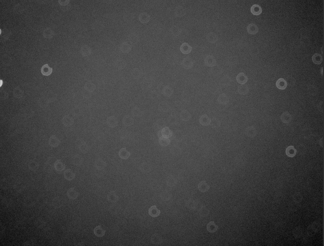

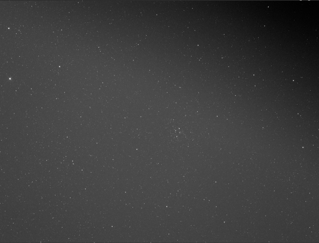

Je vous fait part également de 2 brutes l'une avec les étoiles défocalisées et l'autre avec les étoiles bien focalisées.
Preview_M26_10.0s_Bin1_1.fit Preview_M26_10.0s_Bin4_1.fit
Modifié par Atonha
Ta deuxième image montre clairement que ta collimation n’est pas bonne et qu’il y a une ombre ou une obstruction quelque part sur le chemin optique.
Je ne suis pas un spécialiste des Newton mais je commencerai par bien régler la collimation sur une étoile…
Ensuite, pour juger de la forme des étoiles et du bon réglage du backfocus, fais des poses de plusieurs secondes pour figer la turbulence (entre 3 & 5s suffisent). Pense aussi que pour obtenir le bon backfocus il faut ajouter 1/3 de l’épaisseur des filtres que tu utilises. Ainsi avec des filtres de 2mm d’épais par exemple, il faut ajouter en théorie une rondelle de 0,7mm. Dans la pratique, j’ai plusieurs rondelles à disposition avec différentes épaisseurs et je mets celles qui donnent le meilleur résultat.
Si tu regardes bien, au centre du champ elle est bonne la collimation, et c'est là qu'il faut regarder uniquement.
La déformation est à peu près égale sur les bords droit et gauche, ça c'est la coma inévitable avec ce genre de tube.
En effet, tu n'a pas l'air d'avoir l'habitude de travailler sur des Newtons. C'est le tube du PO qui rentre dans l'image et on voit la silhouette se déplacer dans l'image du primaire. Donc tout sur la deuxième image est plutôt normal (sans correcteur de coma).
À noter: au centre de l'image la silhouette du secondare ne doit souvent pas être centrée (ce qui peut étonner les gens qui utilisent des télescopes à chemin Cassegrain). On ne peut donc qu'évaluer la coma sur une image mise au point.
Par contre la collimation n'st en effet pas encore bonne. Même le placement du secondaire est franchement mauvais, comme le coin supérieur droit est bien moins bien éclairé, et la coma pointe vers le bas à droite et pas le milieu. Une partie peut aussi s'expliquer par un correcteur de coma incliné par rapport au plan focal (donc: secondaire mal orienté). Mais tout ça on devrait voir avec une photo par un oeilleton de collimation.
Un problème qui est assez fréquent: le PO s'affaisse plus en mettant un train optique lourd que lors de la collimation. Parfois on peut réduire le jeu dans le PO mais c'est souvent un problème coriace.

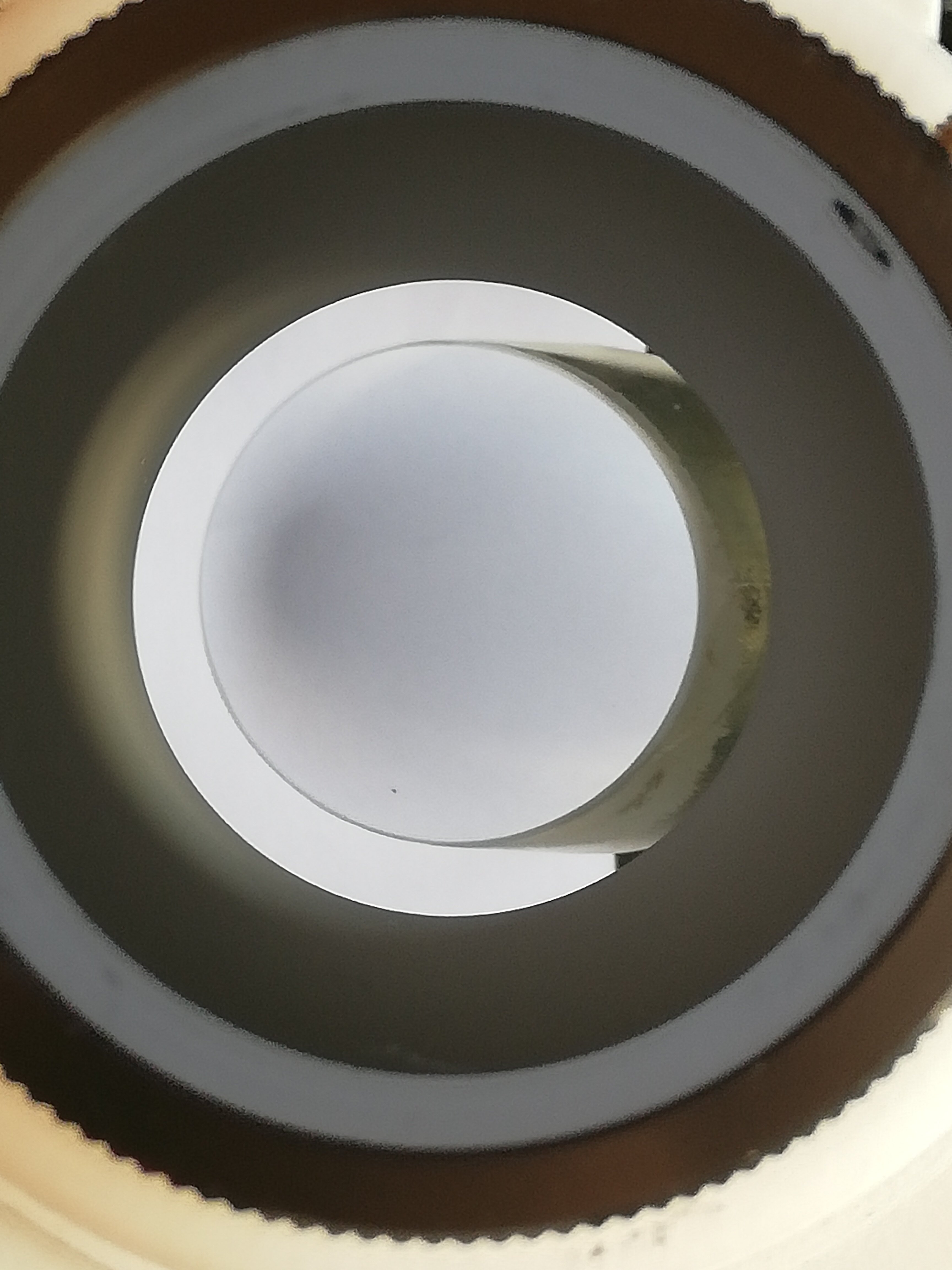

Ou d'enfoncer ce qui se met dans le PO de façon plus profonde, ou de sortir plus le foyer. Faudrait une photo des adaptateurs actuels sur le PO pour savoir si on peut se débarrasser de quelque chose.

J'ai déjà changé le porte-oculaire en le remplaçant par un crayford dual-speed pour pouvoir installer l'EAF mais à priori les portes-oculaire de ce que je comprends sont tous très allongés et pas adaptés pour de la photo.

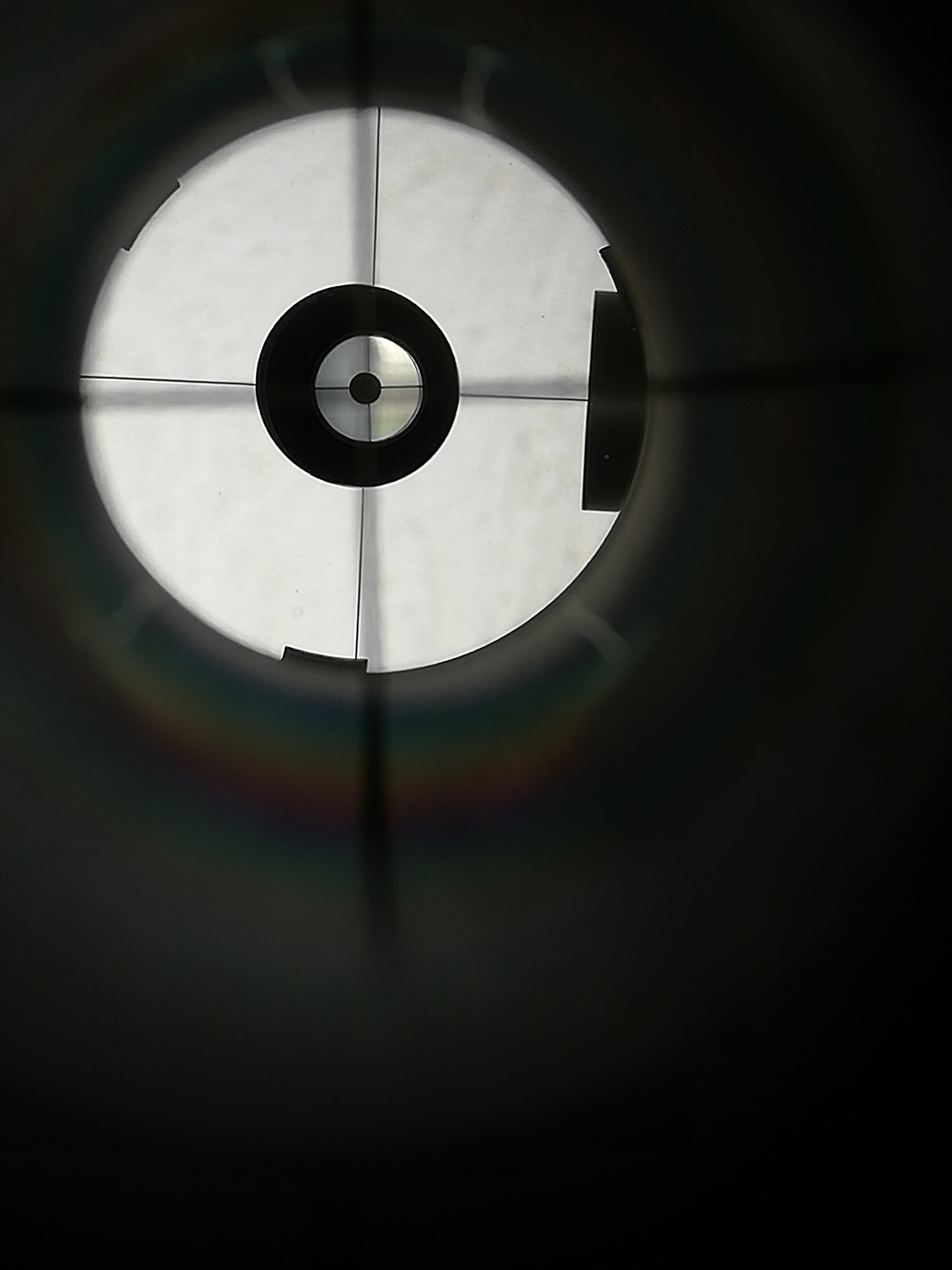

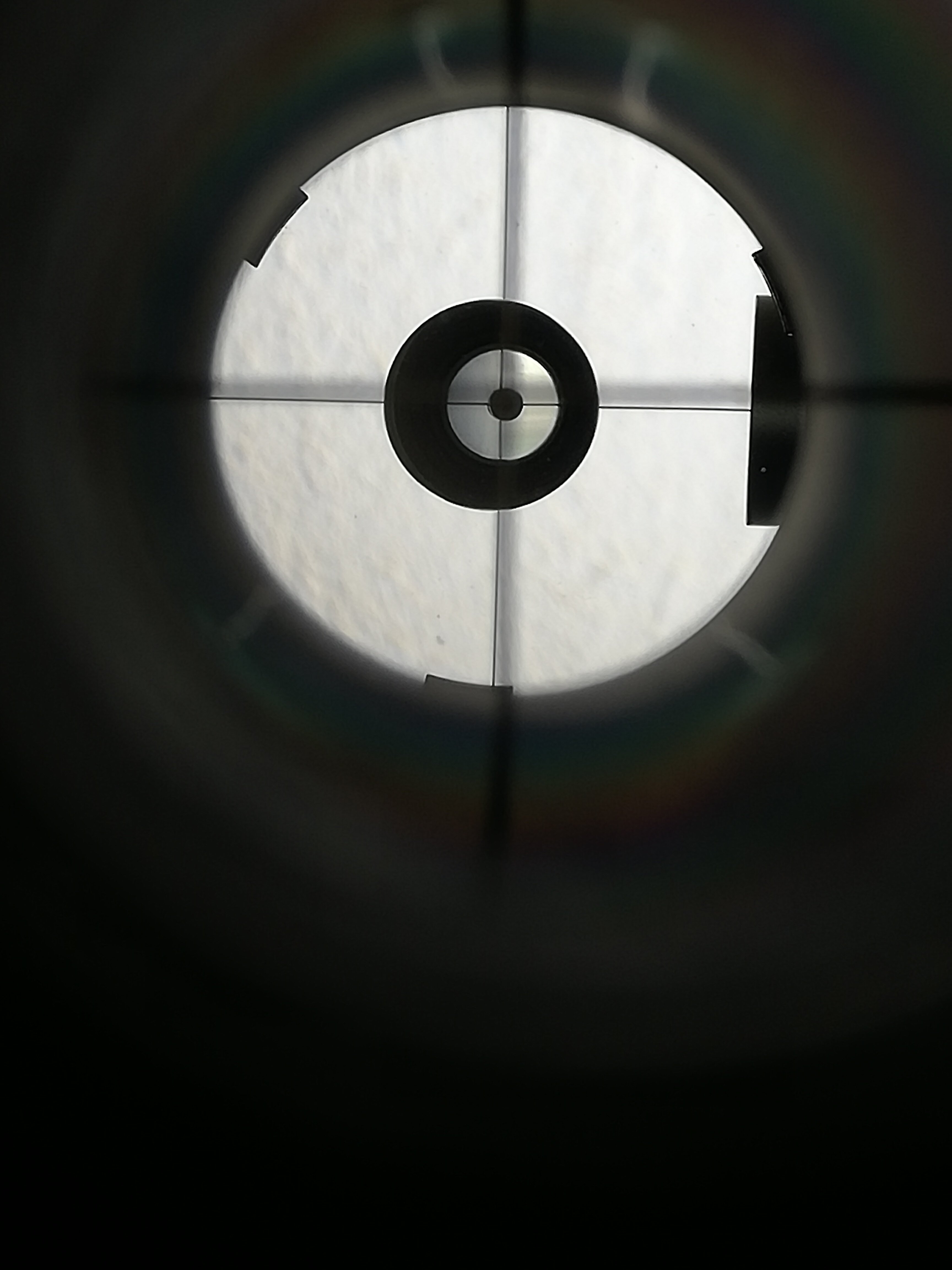

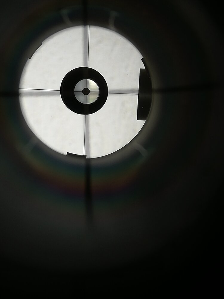

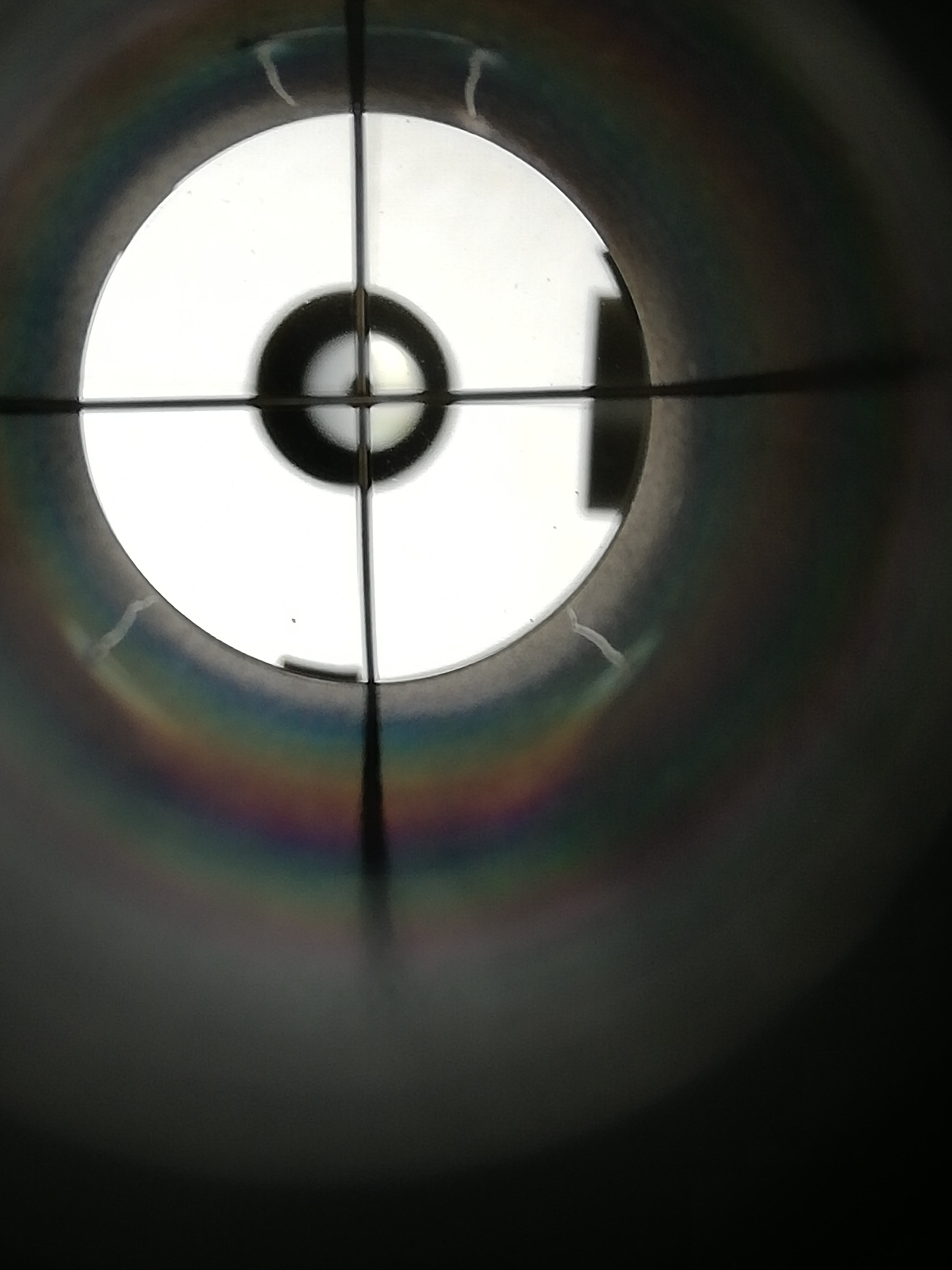

@sixela Voici à quoi ressemble ma collimation. Pour info, j'ai un skywatcher 150/750 donc un rapport f/5. Je sais qu'il y a une histoire d'offset avec le miroir secondaire mais j'en sais pas plus.
Je vous en envoie un autre vu du cheshire un peu plus net.
Modifié par Atonha
La caméra n'est pas centrée dans la pupille. Si elle l'était, la première photo n'est en tout cas pas bonne. La réflexion de la pupille de l'outil n'est pas sous la mire. Donc l'oeillet (invisible sur ces photos) ne peut pas être autour de cette pupille et sous la mire.
À part ça, il y a une petite erreur de rotation, comme le secondaire est vu comme une ellipse avec l'axe majeur "à 3 heures et demi".  Elle rend seulement le champ pleinement illuminé très légèrement elliptique, mais la dernière image te montre aussi qu'il est un peu décalé vers le bas aussi à cause de ça (la patte inférieure est plus visible).
Dans la dernière image, le décalage entre la silhoutte du secondaire et l'axe vers le primaire est aussi dans une direction pas tout à fait optimale (vers la gauche et trop vers le haut), ce qui ocnfirme la petite erreur de rotation.
Modifié par sixela
Il y a 6 heures, sixela a dit :
Pour les pattes de fixation j'y suis arrivé à les rendre visible sur le reflet fu primaire. Par contre le fait que le miroir ne soit pas tout à fait concentrique c'est fortement lié à l'offset du secondaire. J'ai essayé par tous les moyens de mettre l'œillet au centre de la silhouette du secondaire c'est impossible il ne veut pas. Quand j'y arrive de toute manière les optiques se déréglés. J'ai vu aussi dans les autres sujets que beaucoup de monde n'y arrive pas avec les Newton à rapport f/5 et f/4.
Non,  ce n'est pas lié à l'offset. Même avec un offset le secondaire et l'image du primaire sont concentriques avec l'oeillet, l'anneau Cheshire et la pupille d'une oeilleton. Et dans ce cas les trois pattes se voient aussi facilement.
Par contre la silhouette du secondaire dans le primaire DOIT en effet être décalée. Ce n'est pas la silhouette du secondaire dans le primaire qui doit être centrée, mais le secondaire même (deuxième image chez toi, mais il faut la prendre de l'endoir d'où le primaire remplit juste complètement le secondaire). Le silhouette du secondaire n'est pas une référence de collimation, mais elle peut livrer des indices quand à une mauvaise rotation compensée en inclinant différemment le secondaire.
Elle doit être décalée vers le primaire (et donc à l'opposé d'où un voit le tube PO rentrer dans l'image du primaire), et pas de biais.

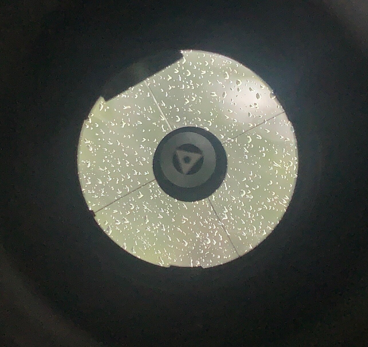

Pour référence mon 130PDS:

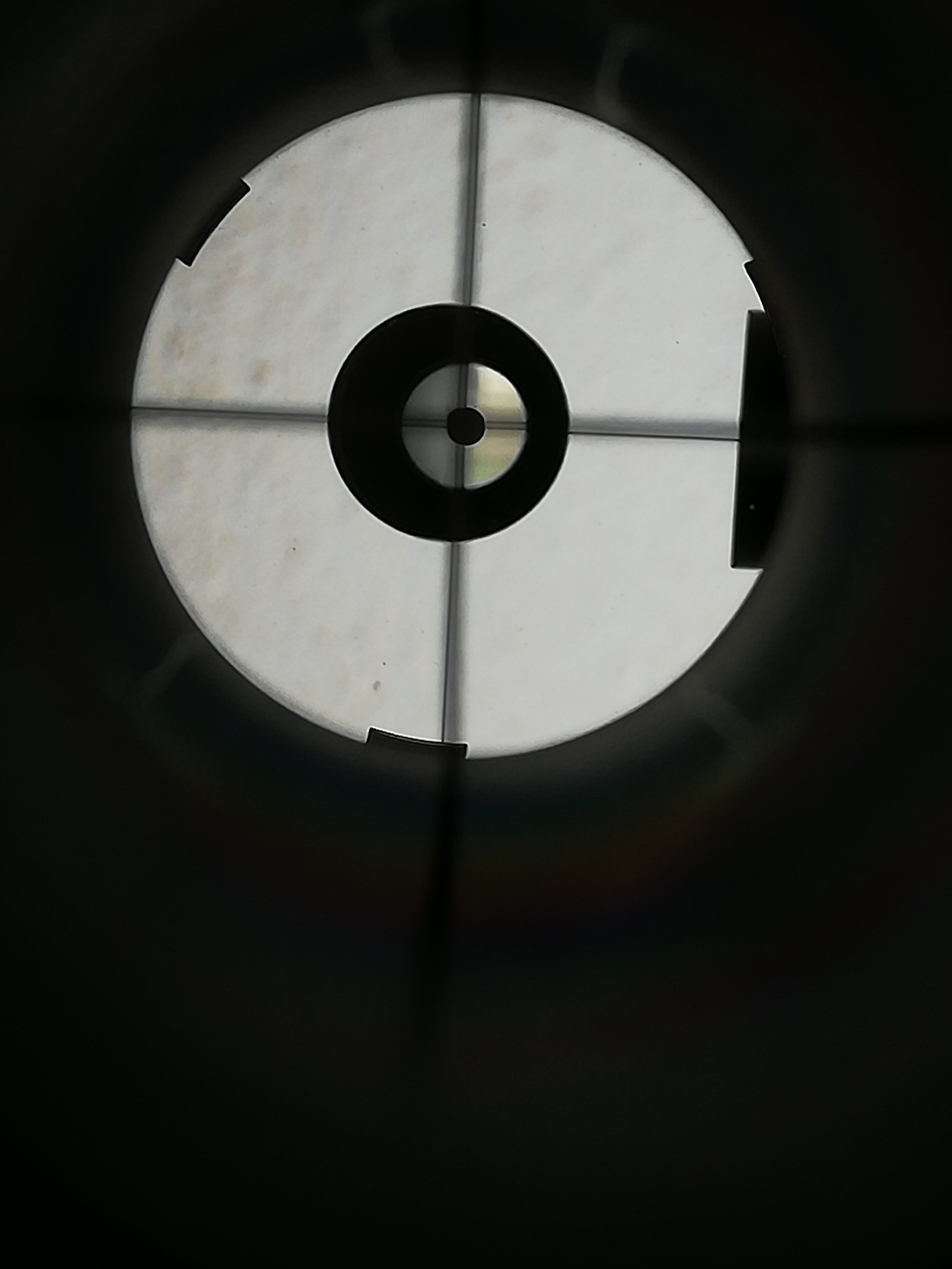

@sixela Une autre photo, j'ai reculé un peu le secondaire avec la vise centrale. C'est vraiment galère de trouver le juste milieu:
