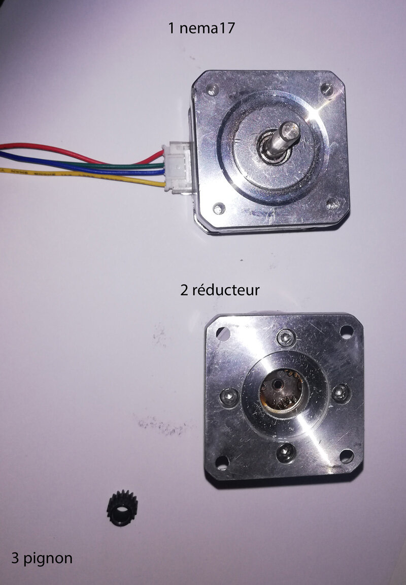

j'avais des nema 17 non réduits, j'ai fait venir des réducteurs et je me demande comment ils se montent
aucun serrage  sur le pignon en acier trempé
le pignon faisant un poil de c de moins que l'axe du moteur, j'ai pensé qu'il s'enquillait en force
j'ai bon?
mais si c'est ça j'ai un peu la trouille car l'acier trempé ça casse comme du verre :o
une méthode?
mettre le moteur au congélateur avant d'enfiler le pignon?
chauffer légèrement le pignon?
utiliser du gras de canard?
des idées?

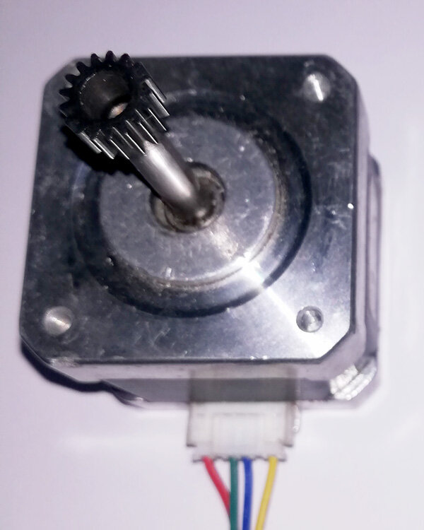

Les deux mon capitaine. Le moteur au congèle, le pignon au décapeur. Et les doigts frits à la graisse de canard…
Salut. Pour m'être fait avoir, attention à ce que le pignon ne descende pas trop bas. Une fois autour de l'arbre, il se serre vite.

résumé: en chauffant un peu le pignon au pistolet thermique, il rentre d'un petit coup de maillet bois
sur les conseils de @cedric02700 j'ai coupé juste ce qu'il me fallait d'axe
impec :)
à tous on y arrive B)
