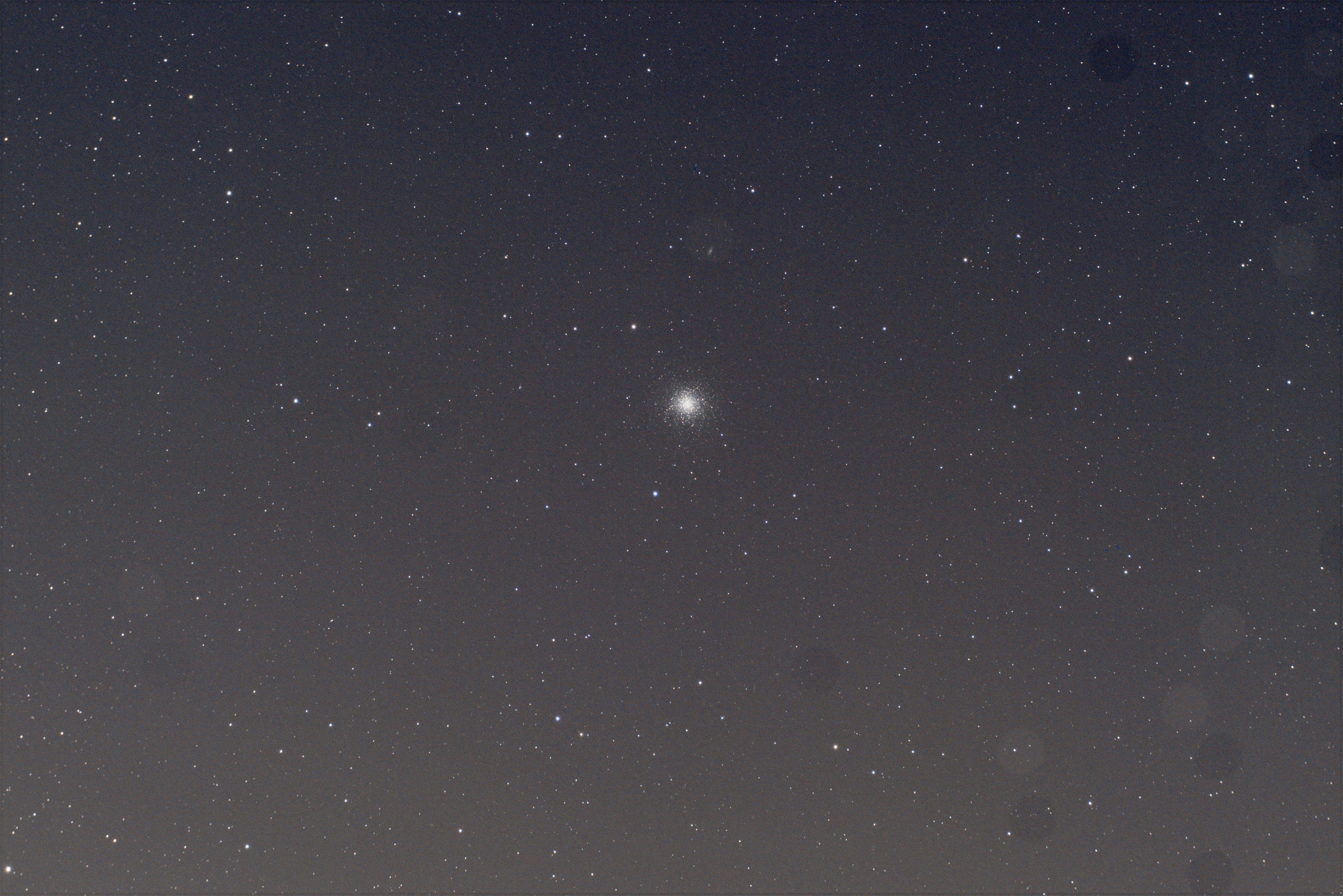

Le 21 juillet, j'ai enfin pu sortir mon télescope.
Je suis toujours en phase de réglage (moteur onstep, réglage viseur polaire, MES etc).  Je sais faire une photo de 30 sec, mais quand j'essaye 60 sec, j'ai un trainée. Je ne sais pas encore pourquoi, je pense que je vais devoir vérifier mon viseur polaire et peut-être ajuster la vitesse des moteurs.
Bref, j'ai quand même fait des poses de 30 sec sur M13 (brutes 30*30' et 10*dark, offset et light ) qui ne rendent pas mal du tout je trouve (il y a bien sur moyen de faire mieux, mais je suis encore émerveillé de ce que j'arrive à prendre avec mon appareil photo et que je ne vois pas avec mes yeux :) )
Ma question est la suivante : pourquoi ai je des "bulles" sur mon image. J'ai essayé un traitement en enlevant les ligts, puis offset et dark, j'obtiens le même résultat. Serait ce de la poussières sur le telescope? Sur le capteur photo? Autre?
Merci pour votre expérience et vos idées :)

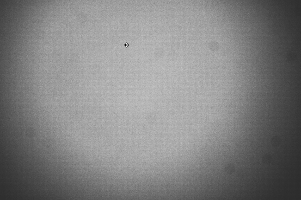

Ce sont des poussières sur le chemin optique (souvent la vitre du capteur) ou parfois le capteur
Il faut faire des flats
ça evite également l'effet de vignettage

Non, tu n'as pas compris !
Kuterman t'as dit de faire des flats et c'est ça qu'il faut faire. Ca ne sert à rien de nettoyer ton capteur et tes miroirs car ils prendront toujours de la poussière !
Tu dois simplement acheter un écran à flats que tu trouveras chez tous les revendeurs de télescope et caméras. Suffit de donner ton diamètre de ton télescope.
Une fois que tu auras ton écran à flats, en fin de nuit après ta séance de shoots sur ta cible, tu mets ton écran devant le télescope et tu fais un nombre impair de photos.
Modifié par FranckiM06
Ah mais j'ai un écran à flats, et j'en ai fait après la session de photos, comme les darks et les offsets. J'en ai fait 10 de chaque. Par contre je ne savais pas qu'il en fallait un nombre impair.
il y a une heure, kuterman a dit :
Non avec les logiciels de traitement actuels, pas besoin de nombre impair, il sait se débrouiller avec un nombre pair :)
Si tu as bien fait un retrait du flat, alors tu as raté un truc.
Tuto SiriL dans ma signature...
A vu de nez les poussières se sont déplacées entre les prises et les flats. Il y en a des sombres et des claires: les unes sont de la prise de vue, les autres à la prise de flats. Comme elles ne sont pas au bon endroit sur les flats, ça compense dans l'autre sens...
Il est important de conserver exactement le même chemin optique entre les prises et les flats (ne pas retirer un filtre par exemple, ne pas changer de focus, etc...) et il faut aussi éviter de secouer la bête entre deux, sans quoi les poussières peuvent se déplacer ce qui donne... exactement ce que tu as!

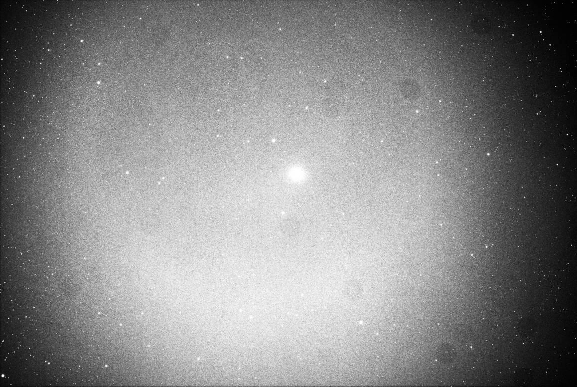

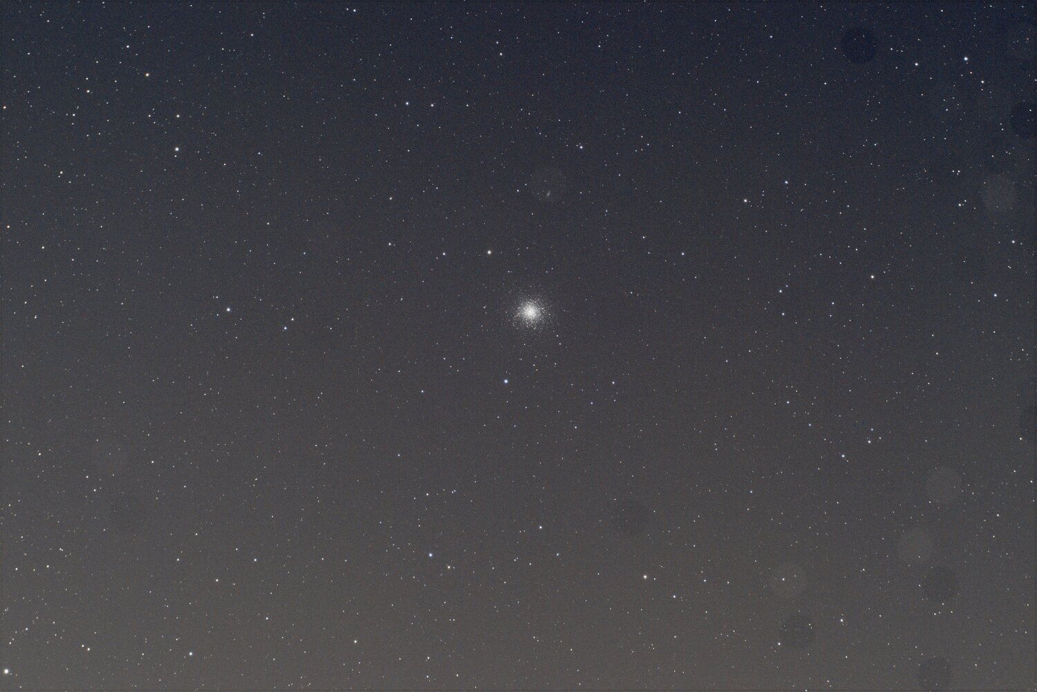

Je viens d'empiler juste les brutes, et j'ai comparé avec une flat :
988937116_m13brutes.png.65097d011273bbbad9078852fa80ace9.png1217223533_m13flat.png.ca42883cd661463a83291ec56d1c56b8.png
Effectivement, toutes les "bulles" ne sont pas à la même place, ce serait donc l'explication. Je referai des tests dès que le temps le permettra :)
