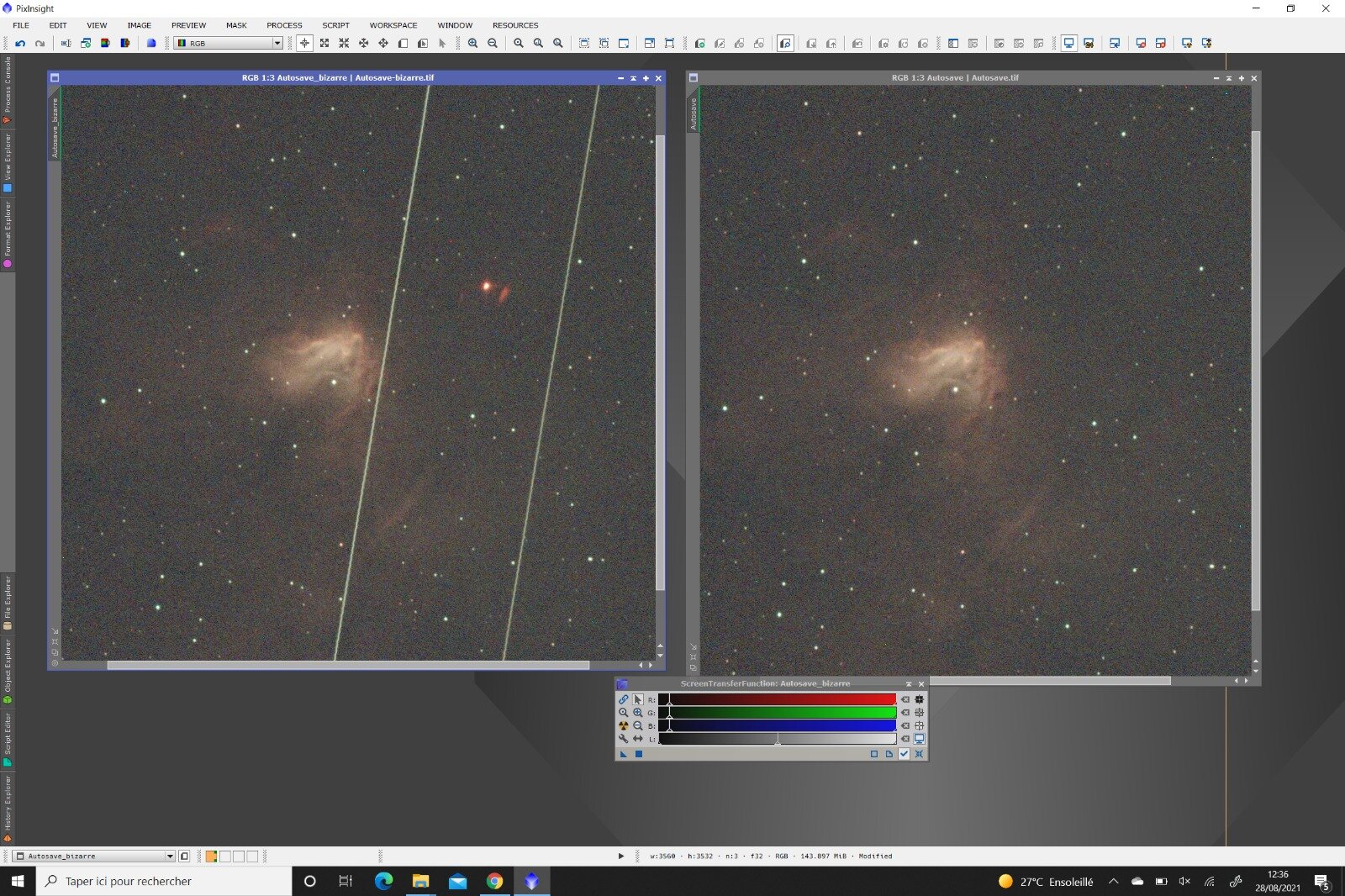

2 brutes prises l'une derrière l'autre cette nuit sur NGC1491 avec un 250 F4, ASI533 et filtre L-EXTREM. Brutes de 300s

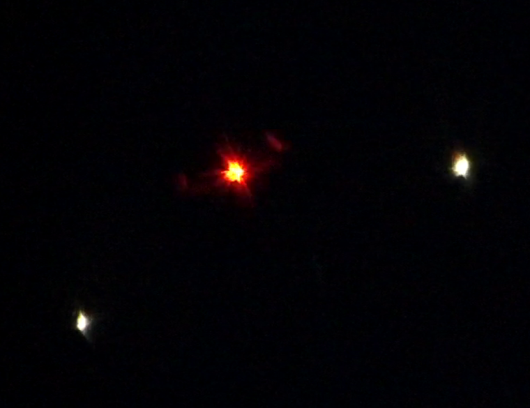

Ce flash rouge est bizarre. Cela ne ressemble pas à un avion, ça ne peut pas être un satellite (On voit bien 2 trainées mais ce flash rouge lui est bien ponctuel. Et il semble "irradier" son environnement.
Quelqu'un a une idée de ce que ça pourrait bien être ? Y a t-il des phénomènes lointains qui peuvent être aussi ponctuels ?
Quelqu'un d'autre sur cette cible entre 2h et 2h05 le 28/08 ?
Je suis perplexe...
Nicolas
C'est la balise ventrale de l'avion (qui sur cet avion 'flashe' au lieu de clignoter), et les deux trainées sont les feux à éclats sur les ailes (qui clignotent souvent lentement ou sont parfois allumés sans clignoter). Le feu à éclat à l'arrière est ici invisible à partir du sol.

Et les deux taches de chaque coté du flash rouge sont les réacteurs éclairés par ce flasher.
J'en ai une avec le flasher rouge et les mêmes traces sur les réacteurs ainsi que les flashers de bouts d'ailes, mais le pilote avait du oublier d'allumer les feux fixes ;)
Merci les amis. Il semblerait donc que ce soit effectivement un flash d'avion. A une altitude relativement faible compte tenu de l'espacement entre le flash rouge et les reflets latéraux (ailes ou réacteurs). Ce qui me surprend un peu quand même  c'est qu'a cette heure au dessus du Vexin les avions passent très haut (CDG est fermé).

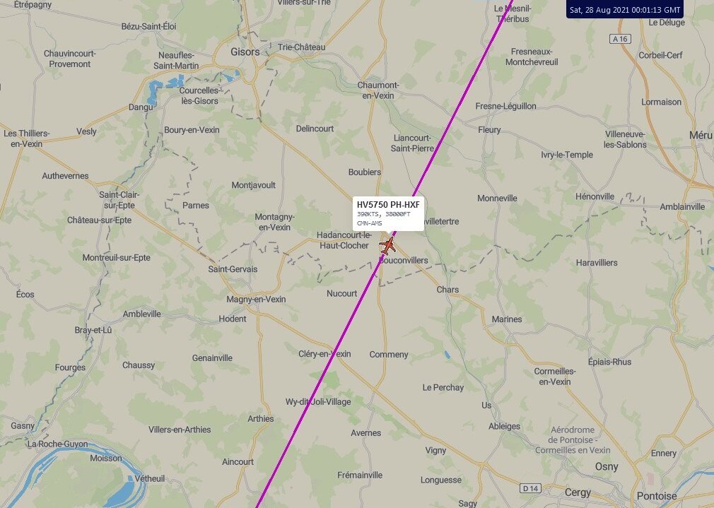

D'ailleurs après un calcul rapide et approximatif il me semblait plutôt très haut, et après avoir vérifié sur planefinder, il n'y avait qu'un avion survolant le Vexin à cette heure là et il était effectivement au niveau 380 soit 11600 m.
A toi de vérifier si ta position est compatible avec un passage de cet avion entre toi et NGC 1491(tu devais te situer à gauche de la trajectoire ? ).

Ben voilà. Merci. Tres intéressant. Avoir un tel ecart entre lumière centrale et reflet sur les réacteurs sur un avion a cette altitude... avec une focale de 1000.. naaan... c'est pas possible 🤔

Si l'avion n'est pas possible à cette distance,  alors NGC 1491 ne peut pas avoir non plus cette taille là ;)
C'est juste un peu de mesure du champ et de trigonométrie.
Et tu n'as pas répondu à la question que je répète plus clairement :  quelle était ta localisation  ?
Donc cela correspond bien à l'orientation et trajectoire(l'avion passait du haut vers le bas sur ta photo).
On mesure sur le champ d'étoiles pour l'envergure de l'avion environ 5,5 minutes d'arc ce qui nous fait donc 330 secondes d'arc.
Si on considère que 1 seconde d'arc correspond à 1 mm à 200m de distance (petite approximation qui m'a souvent servi dans le passé ;) ),nos 330 secondes vont correspondre à 330 mm ou 33 cm à cette même distance.
En gardant les proportions 33 cm à 200m correspondent à 33m à 20000 m.
Cela tombe bien car 33m  correspond à l'envergure de pas mal de modèles de biréacteur moyen courrier  et donc il se trouvait à environ 20 km.
Ces 20km  ne sont pas l'altitude, mais la distance de l'avion et comme la cible se trouvait à 40° de hauteur, 20 km x sin40 = un peu plus de 12km d'altitude.
Et malgré les diverses approximations de mes calculs, de l'envergure de l'avion, de l'angle d'aspect légèrement arrière,  je pense que l'on peut quand même dire sans trop de risques que ce PH-HXF est l'avion qui t'as gâché la vue  ;)
