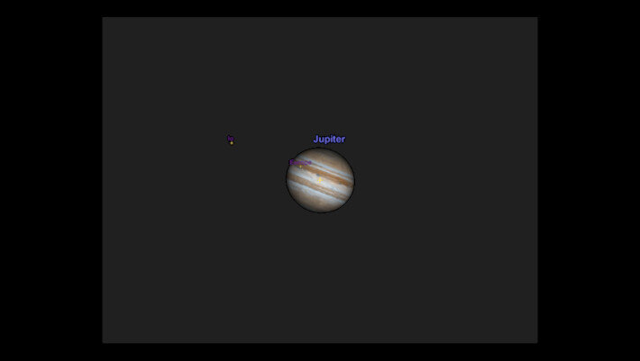

Tout dépend de la taille du capteur utilisé, mais à 1000mm tu fais une croix sur énormément de cibles très connues, surtout avec les tout petits capteurs que tu envisages.
Tu devrais faire quelques simulations sous stellarium. Grosso merdo, avec une caméra planétaire et tes 1000mm, il te restera les nébuleuses planétaires, les amas globulaires, les planètes et la lune. Tout ce qui est grande nébuleuses diffuses, grosses galaxies, amas de galaxies et amas ouverts faudra oublier.
Après voilà, si les nébuleuses planétaires c'est ce que tu recherches et que tu ne voulais pas photographier le pélican, m42, M31, les dentelles et j'en passe (c'est généralement les cibles prioritaires des débutants), c'est ok. Mais il faut en être conscient :)

Donc tu veux passer d'un apsc à 300mm de focale à un capteur tout petit (178 ou 290) sur 1000 de focale, et tu penses que la différence de champ ne sera pas énorme?
si ça va être vraiment énorme, fait les test dans stellarium ;)

Si, le saut sera énorme... Il te faut considérer la taille de capteur ! Mon conseil : en CP à 1000mm de focale, reste sur le 1300D, même non défiltré. TU feras des choses bien sympa déjà. Et cela te donnera dans un second temps l'envie de passer sur un Reflex défiltré. Même d'occasion c'est top :wub:

Après, il reste le problème du champ :  à échantillonnage égal, les champs de la  482 et de la 290 sont  quasi identiques ... La 224, c'est plus petit
Ex : (à 0.23" d'échantillonnage)  le champ de la 224 en gris sur l'image, en noir les 482-290  :
A mon humble avis (bis), il n'y a pas vraiment de mauvais choix avec ces caméras. La 290 semble un bon compromis entre champ et échantillonnage. La 224 a largement prouvé ses qualités en planétaire. Sur le fofo, tu auras plein d'exemples avec elle et d'autres.
