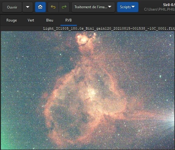

Hello,

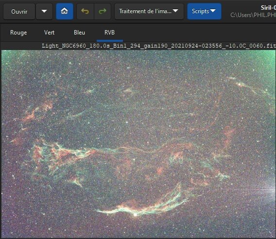

J'ai repris mes brutes d'IC 1805 que j'avais pris il y a un peu plus d'un mois et je viens de découvrir avec stupéfaction que j'avais... aussi ce phénomène, mais pour autant au traitement, cela n'a pas laissé de traces comme on peut le voir sur la photo plus haut, traitée !
A l'époque j'ai dû traiter directement le lendemain matin les photo, j'étais impatient de découvrir le résultat pour la première fois avec le L Extrem et je n'ai pas dû avoir la curiosité d'ouvrir une des brutes dans Siril...
Donc je l'avais aussi là, et a priori le traitement a permis de retirer une bonne partie de cette dominante verte sinon là je l'aurais notée, peut-être la la colorimétrie avec astrométrie et/ou l'histo !
Mais ça me dit toujours pas ce que c'est !
Simplement un reflet, mais comment est-ce possible au cours d'une prise de vue d'une brute en pleine nuit sur ciel profond !!?
Philippe

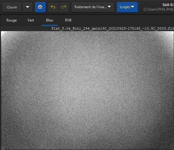

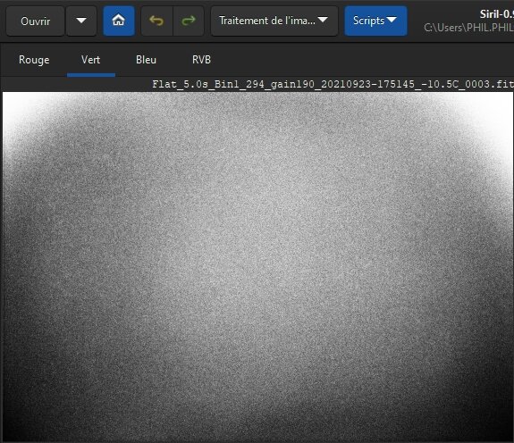

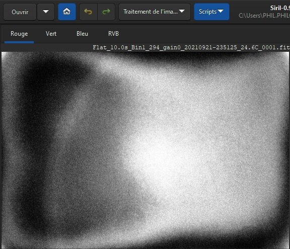

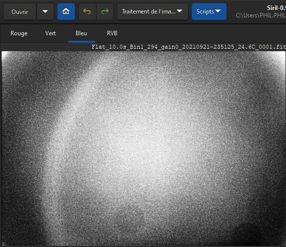

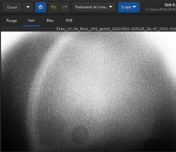

Aurais-tu moyen de séparer le canal rouge et bleu du flat ? Ou tout du moins de le de matricer et d’utiliser la fonction d’affichage de canal de SiriL ? Parce que dans le Ha, la 294 est connue pour avoir un méchant « pattern » biscornu (qui se calibre très bien ceci dit)
il y a 8 minutes, clouzot a dit :

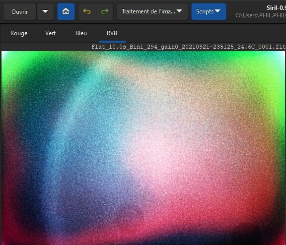

C'est ce que j'avais fait hier soir, mais voici sur la dernière série prise hier soir :
Et pour le fun tous les canaux :
En rebondissant sur un post de Cloudy Nights j'ai trouvé ce fil de discussion qui semble indiquer que les possesseurs de 294 MC Pro sont tous plus ou moins affectés de la même apparition de patterns plus ou moins exotiques avec le filtre Optolong L Extrem et que pour certains c'est galère pour les flats...
 - https://www.cloudynights.com/topic/746574-l-extreme-filter-impact-on-flat-frames/
Ce qui m'emm..  c'est ce méchant arc de cercle maintenant que je n'avais pas au départ ! 😞

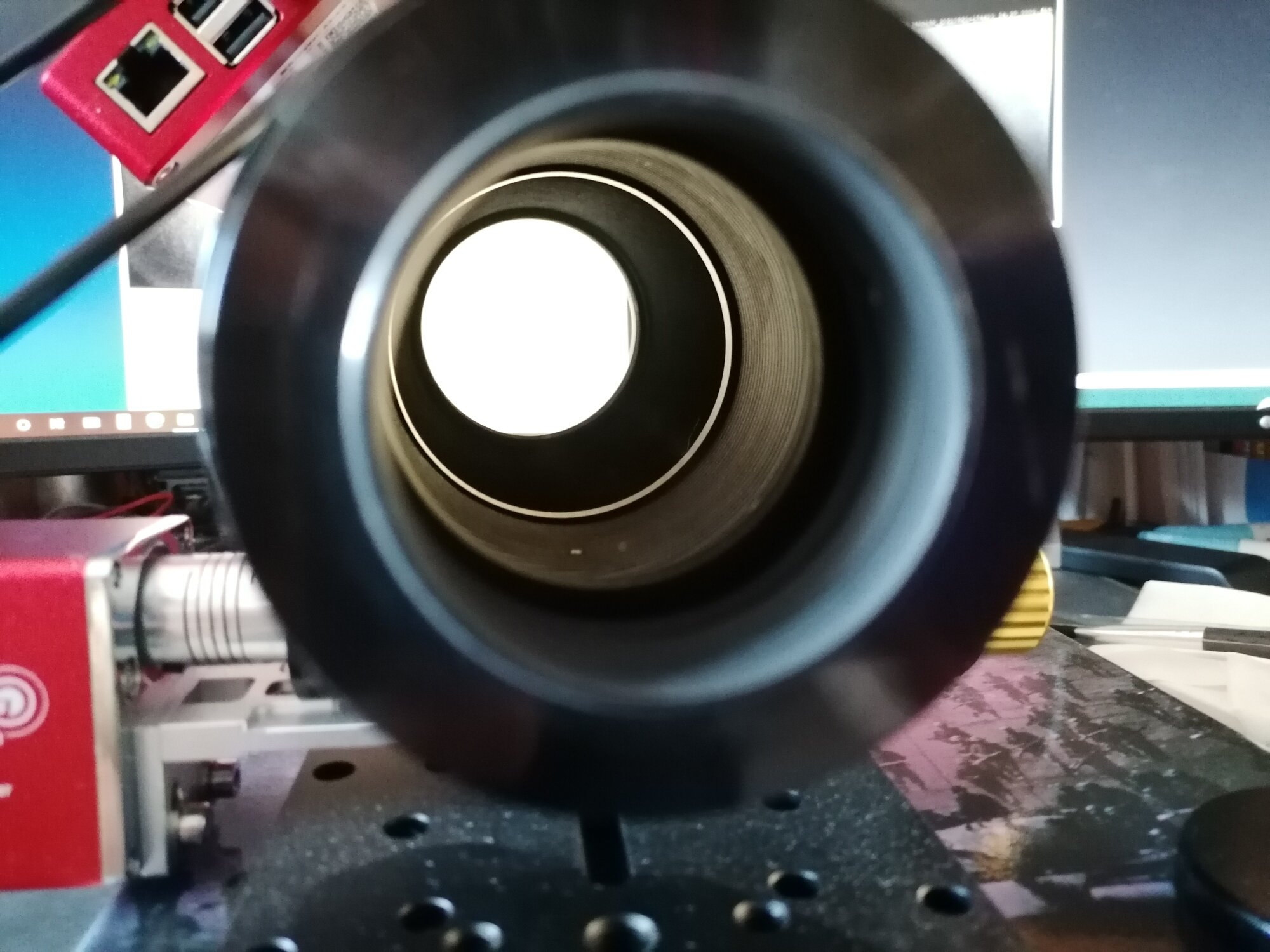

Un ou plusieurs reflets ? C'est un grand classique de ces filtres très restrictifs (qui forcément renvoient la lumière dans le tube à 99%) avec de multiples rebonds, et qui donnent parfois des halos assez monstrueux sur les étoiles brillantes (j'ai ça avec le L-Enhance). Et si ça repart sur l'écran à flats et qu'il est lui-même brillant et pas mat, c'est le festival assuré
Du coup, je me demande si pour limiter cet effet "réverbération", on ne devrait pas:
- baisser l'intensité de l'écran à flat et augmenter le temps de pose avec un variateur
https://www.pierro-astro.com/materiel-astronomique/alimentations-piles/variateur-de-lumiere-pour-ecran-a-flat_detail
ou
- intercaler entre l'écran à flat et le tube, un tissu et/ou une feuille pour casser les reflets potentiels sur l'écran à flat.

Le nettoyage que j'ai refait délicatement pour voir si je n'vais pas laissé quelque chose ?
Si l'o regarde ma photo ci-dessous déjà postée plus haut, je ne vois que le cercle en interne plus clair qui pourrait générer cet arc de cercle si ce n'est asp le filtre lui-même !

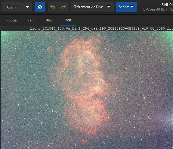

Hier soir j'ai fait ma série de 3 heures sur IC 1848, je verrai ce soir si j'ai le temps ce que ça donne.
J'ai demandé à un ami astram qui a lui aussi un Optolong L extrem mais une ASI 1600 MC s'il avait ce genre de soucis, mais non.
Il a une SW 80 ED, donc pas comparable a ma TS 76 EDPH cependant.
j'attends quelques autres précisions pour comparer mais les histos qu'il m'a montrés sont immaculés ! 😞

Bon, voici le résultat de mes flats réalisés il y a 2 mn.
Cette fois-ci, tablette à dessin avec papier plastique gris neutre opaque (intercalaire souple gris) et feuille blanche A4 devant la source, gain laissé à 190 et pose de... 5 sec !!!
C'est déjà nettement mieux et plus d'arc de cercle ! 🙂
En brute, voici ce que j'avais SANS traitement :
Là, forcément, on a la totale, la Lune, l'amp glow et le mystérieux voile vert toujours dans les coins mais qui semble avoir légèrement diffusé plus loin sur al gauche de l'image mais en plus léger....
Je testerai demain ou ce week-end avec la traitement des 60 brutes prises hier soir de IC 1848., car je viens de terminer mes dark flats au passage et avec mes darks de la semaine dernière j'ai ce qu'il me faut.
Philippe

Est ce que tu pourrais poster un jpeg de ce flat comme tu l a fait la 1ere fois ?
Bonsoir Hans,
Vala !
Flat_5.0s_Bin1_294_gain190_20210923-175133_-10.0C_0001.thumb.jpg.fb8ca2cbc4feaa3d3bdf8c630b691eff.jpg
J'espère que tu ne vas pas m'annoncer qu'il est pourri ! 😉
Philippe

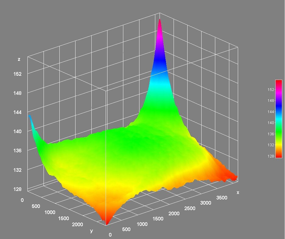

Merci, voici la visu des niveaux :
Ils s'échelonnaient avant de 116 à 144 (la zone la plus sombre est à 80% de la plus claire), maintenant de 128 à 153, soit 83% On ne peut pas dire que ça fasse une énorme différence même si visuellement c'est "plus beau".
On retrouve sensiblement le même motif. A mon avis celui ci est provoqué par le filtre en 1,25" qui est peut être un peu juste pour la taille de ton capteur (mais se corrige surement avec les flats).
il y a une heure, Hans Gruber a dit :
Bonjour Hans
Merci pour cette analyse !
Pas encore utilisé les flats car au boulot , je vais m'y attaquer demain je pense.
Si j'interprète ton analyse, et fort logiquement, ce sont les angles qui "plombent" les valeurs !?
Comme on a une surex inexpliquée à ce niveau, cela semble cohérent !
On mesure quoi exactement sur ton analyse au fait sur les deux axes ? unités ?

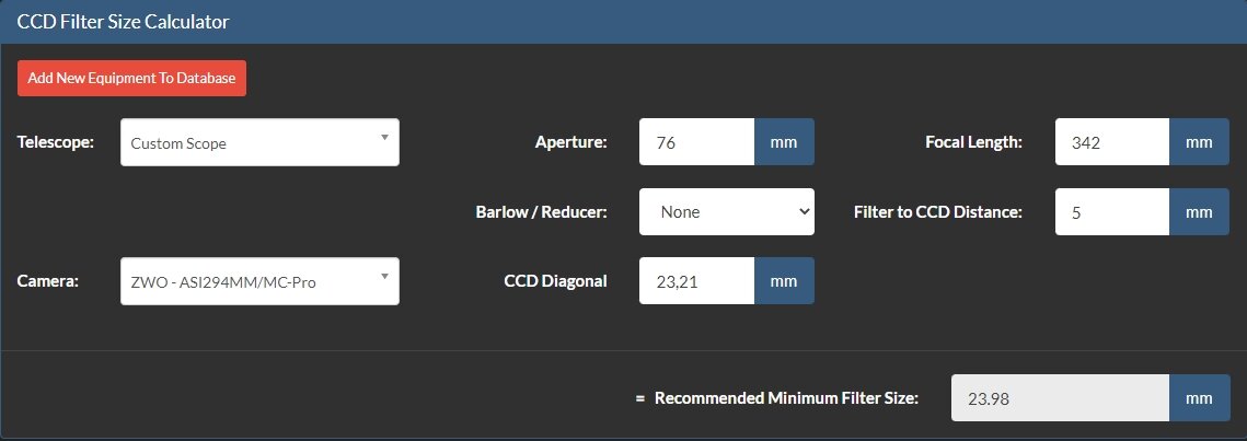

Pour ce qui concerne la taille du filtre, un ami sur le forum d'en face m'a filé ce lien vers une matrice de calcul théorique des tailles de filtres recommandées selon les spécifications de la chaine optique :
- https://astronomy.tools/calculators/ccd_filter_size
Pour ma 294 et ma TS 76 EDPH, je pense que la taille du filtre recommandée est celle là :
C'est juste la distance entre le filtre et le capteur dont je ne suis pas trop sûr, mais elle doit être proche des 5 mm une fois vissé au bout.
Dans ce cas, on aurait 23,98 mm, soit de la marge avec les 31.75 mm du filtre Optolong en format 1,25" !
En théorie ça marche, mais je ne suis pas expert !
J'aurais préféré un 2", je l'aurais positionné dans le tiroir Zwo où je mets mon autre Optolong L Pro, cela m'aurait bigrement arrangé, mais le porte monnaie a hurlé à l'achat déjà en 1.25"...
D'autant plus que j'avais acheté quelques mois avant, d'occase, le Zwo Narrow band qui m'a coûté très peu, mais que je n'ai utilisé qu'une fois et je ferai peut-être une comparaison rapidement .
C'est la raison pour laquelle je n'ai pu répondre à ta question concernant la différence entre les deux ! 😉
Philippe

J'ai tapé hier pendant 3 heures dans la dentelle (NGC 6960 ) voilà une brute non traitée, mais même lueur verdâtre :
Forcément, encore une fois, Lune, amp glow et mystérieux voile vert, on verra ce que le traitement me permettra de faire.
Sur Siril je travaille ne manuel, je n'aime pas trop utiliser els scripts, ça prend un peu plus de temps mais on peut affiner.

Il y a 1 heure, Phil49 a dit :
Ces graphiques montrent la valeur de luminosité (la moyenne des 3 couches) sur l'ensemble de l'image, l'échelle est donc en niveaux de gris, de 0 à 255 puisqu'il s'agit d'un jpeg.
Attention, 31.25 c'est le diamètre externe du filtre. La partie "vitrée" fait moins que ça. Je n'en ai pas sous la main dans l'instant, mais tu peux superposer avec une règle pour vérifier approximativement.
La lueur verte de ton image ne part pas avec l'astrométrie ?
Il y a 3 heures, Hans Gruber a dit :
Hans,
Tu as raison, je viens de mesurer sur le Zwo Narrowband qui est similaire, on est à moins de 26,00mm en surface verre...
Donc oui, entre 26,00 mm et 23,98 mm, c'est chaud chaud...
Mais est-ce que cela expliquerait cette lueur verte d'un seul des quatre côtés ?
Reflet ? M'ouhais, mais que d'un côté ?

Le 23/09/2021 à 00:34, clouzot a dit :
Même si c'est "normal", je ne m'explique toujours pas cet arc de cercle... parce que autant le fil de CN te montrera des patterns de flats plus ou moins bizarroides en bande étroite (en particulier en SII ou Ha), corrélés au traitement de surface du capteur de la 294, autant un arc de cercle, j'ai rarement vu.
J'ai eu ce type d'arc lumineux sur mes flats (qqs photos aussi) lorsque je les faisais sur le ciel le matin.
Je les ai refaits avec un écran à flat. Vu la sensibilité de l'A7S j'avais inséré un papier blanc dedans. Et plus d'arc lumineux.
Bref identique à ce que certains ont déjà décrits.
Pour les différences de couleurs, je me demande si le filtre en bien // au capteur.
Bon ciel.

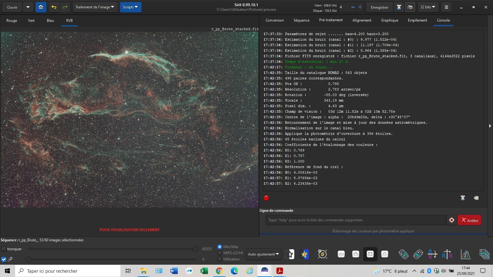

Bolnjour à tous,
Bon, je viens enfin de finir le traitement tout chaud de mon test effectué avant hier avec NGC 6960...
En regardant la fin du traitement sur Siril, j'ai vu un reste de la lueur verte dans un coin ! 😞
Puis j'ai poursuivi mon traitement...
Et voilà le résultat :
Cela manque de densité car je n'avais que moins de trois heures de pose (après tri des brutes), on devine encore un reste de lumière rouge sur la partie centrale de l'image due à la Lune je pense, et les coins supérieur et inférieur droit sont affectés par une dominante bleue qui doit provenir de la fonction "suppression du bruit vert" de Siril, je suppose, encore que...
Bref, il y aurait du boulot pour améliorer encore la qualité de cette image !
Mais, bon, on peut considérer que les flats ont finalement "presque" fait leur job malgré leur sale tronche due au L Extrem et c'est surtout cela qui importait !
Reste à tester sans Lune et plus de pose pour se faire une idée...
