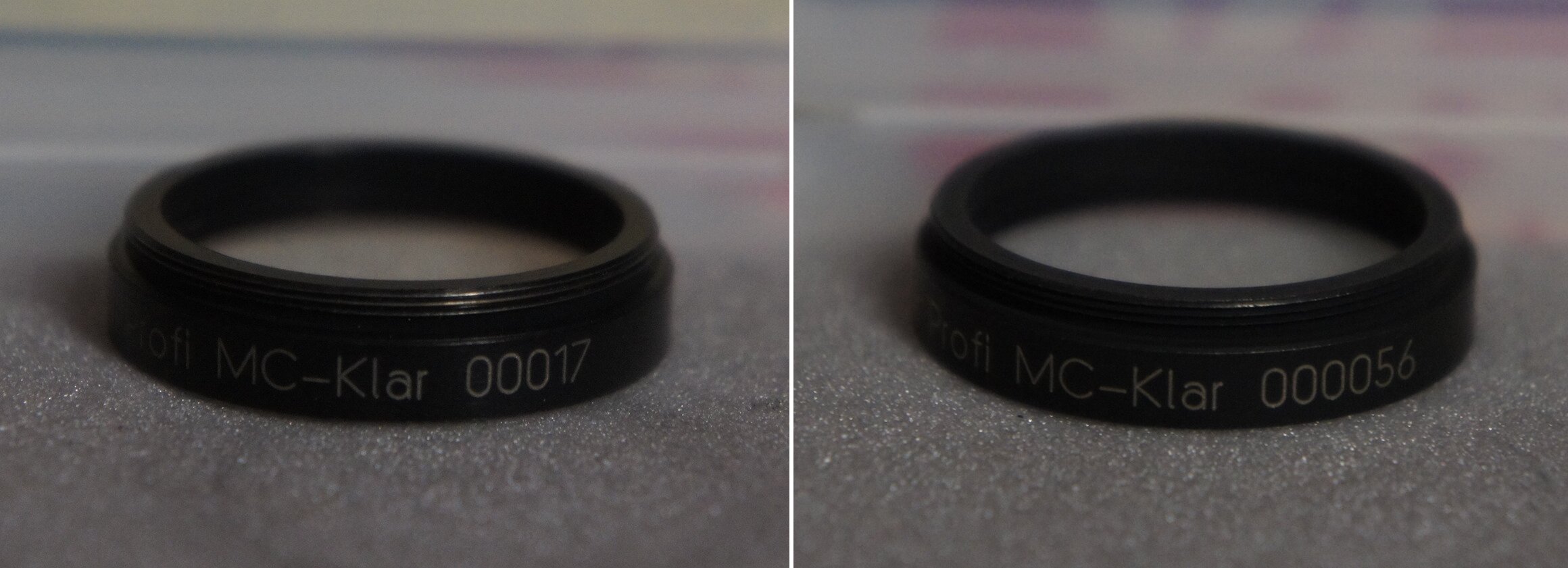

Alors où je bloque c'est surtout concernant les deux Astronomik  "MC-Klarglas" 😕
Ils portent tous deux le même nom mais sont en fait différents.

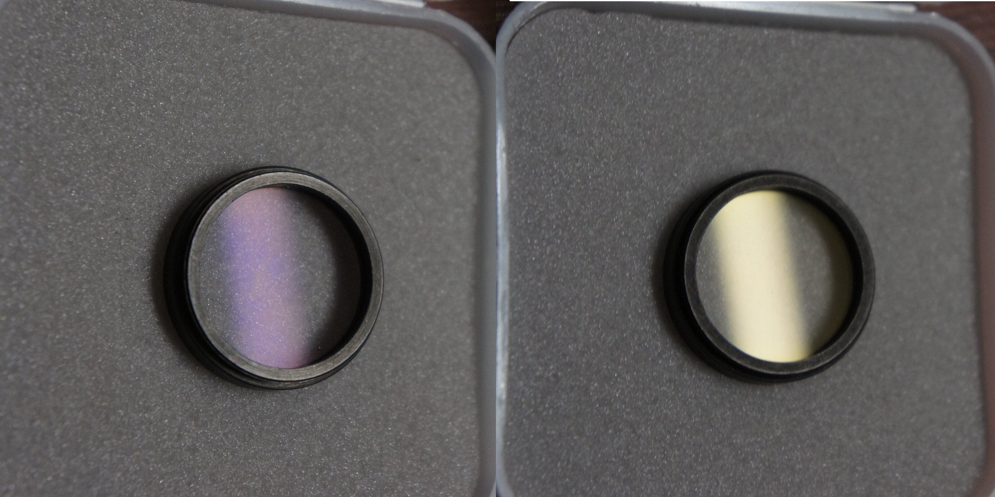

S'ils sont parfaitement transparent (clair), l'un semble reflète la lumière telle qu'elle est, alors que quand je regarde la lumière de mon néon led reflétée par le second, l'image est rose.
Je me doute que celui qui donne de mon néon un reflet rose est un filtre non neutre (IR ou UV ?)
Dans les Astronomik L-RGB type 2 j'ai déjà un filtre clair IR, mais je ne me souviens plus pourquoi j'avais acheté ces deux MC-Klar en plus.

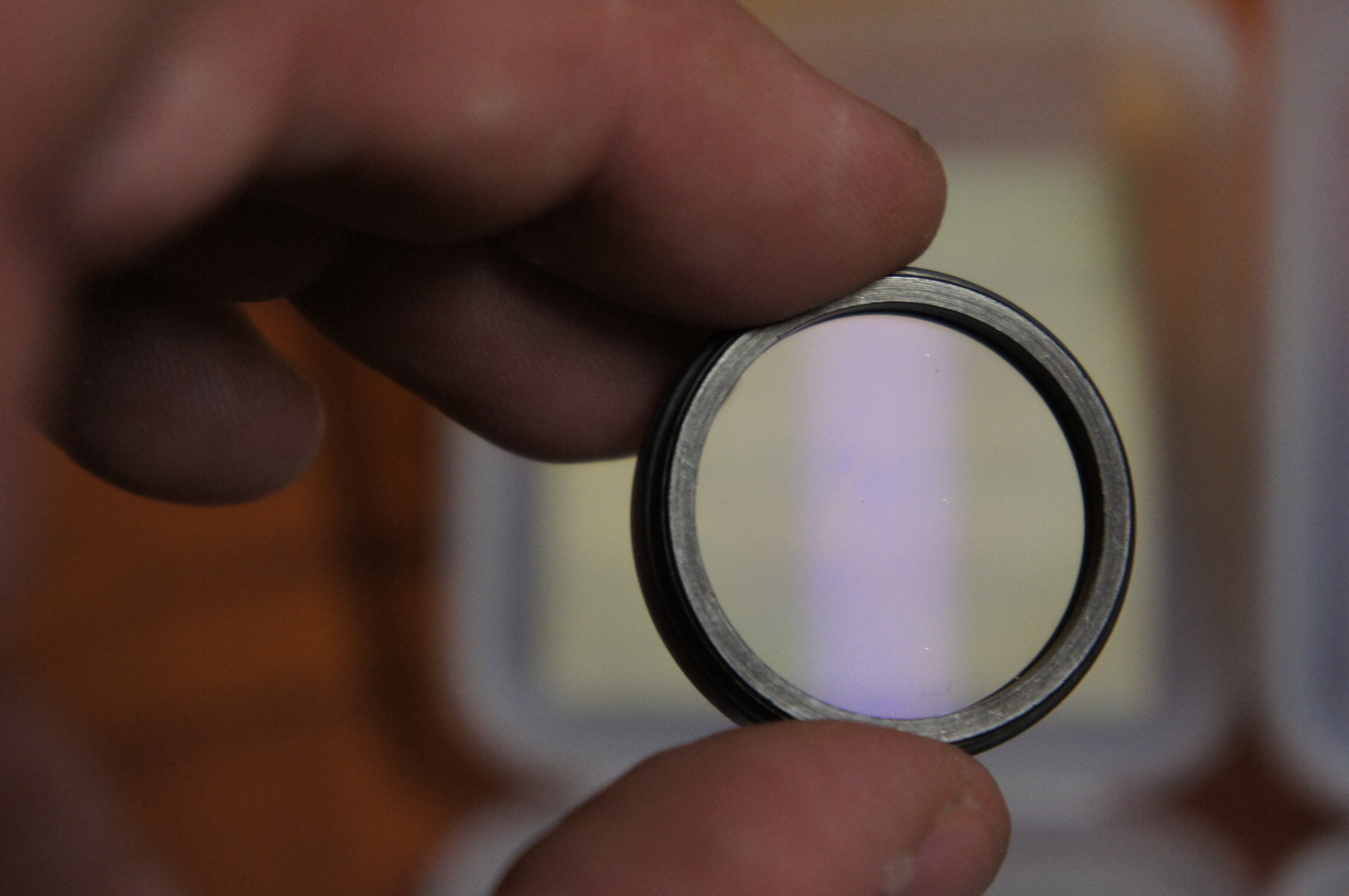

La question reste donc à présent sur ce fameux filtre clair qui reflète la lumière de mes néons LED en rose. (à gauche)
Il est bien parfaitement transparent dans les couleurs visibles, mais il filtre bien quelque chose vu qu'il renvoie une couleur rose.

C'est un autre "batch" -- le traitement anti-reflets est simplement légèrement différent, mais ce n'est pas un autre modèle. Mais tu pourrais bien sûr les contacter si tu veux plus d'informations.
Modifié par sixela

Ce sont 2 filtre neutre qui laissent tout passer avec juste un traitement anti reflet. Peut être pas le même traitement exactement, mais il ne coupent ni IR ni UV sinon ils s'appèleraient autrement. Les filtres clear laissent tout passer en théorie. En pratique c'est impossible, tu as toujours autour de 0,5 à 1¨% voir plus de reflet. Et 1% de reflet ça se voit

Concernant les filtres Clair, j'entends ce que vous dites et vous avez certainement raison, mais je ne comprends pas pourquoi à l'époque j'aurais acheté deux fois la même chose. tout a été acheté en une seule fois (satanée mémoire) . Je suis dans le domaine électrique/électronique et les écrans faciaux qui rejettent les UV sont parfaitement transparents mais ont le même reflet rose que mon filtre mystère.  Je vais demander à Astronomik et je vous ferais un retour.
Merci encore, j'ai beaucoup avancé et pour le "Klar" au reflet rose, c'est juste mon coté têtu... tant que je n'ai pas vraiment compris pourquoi c'est rose ça me turlupine. On verra ce que dit Astronomik.

Comme les lentilles de jumelles, d’objectifs photos ou lunettes. Juste l’antireflet.
C'est vrai... vous avez raison, le verre au reflet blanc ne possède simplement pas de traitement antireflet...
C'est donc un verre inferieur en qualité par son absence de traitement.
Merci à tous.
Je corrige ma réponse ci-dessus car j'ai eu la réponse de Eric de Astro shop.
Il était un peu surpris de voir deux sortes de traitements de "klar" mais m'indique que par le passé, il a effectivement existé deux type de traitements.
En fait donc, les deux sont traités mais de façon différente...  pour une même utilisation.
