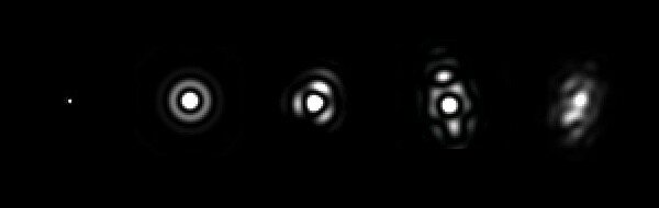

Le problème en fonction de la turbulence et surtout du diamètre de ton instrument tu ne verra peut être pas les belles images de PSF que l'on voit dans les sites citées ou les livres de référence.
Il faut aussi avoir conscience d'autres limitations de cette méthode qui se fait principalement au jugé, c'est que rien ne garantie qu'à la fin les axes du porte oculaire (et indirectement de l'oculaire inséré) et de l'axe optique de l'instrument seront exactement parallèles (voir ref) Donc avec cette méthode on aura peut être une annulation de la coma au centre mais probablement aussi une coma non réellement uniforme en périphérie et le correcteur risque de ne pas aimer :)

Le but est toujours d'avoir la figure d'airy la plus symétrique possible, bien qu'à ce stade (généralement la 3eme étape si u suis les tutos), un décalage minime ne va pas faire radicalement tomber les performances de ton instrument, surtout sur un newton (le mieux est l'ennemi du bien, pas besoin de passer 1 heure à essayer d'avoir une figure absolument parfaite selon moi).
Petite astuce, largement pratiquée par ceux qui ont l'habitude de collimater sur une étoile : AS!3 ;) La turbulence rend la figure d'airy assez difficile à appréhender. Il suffit de faire un film de 10 sec environ et de la stack. Tu as une belle figure qui apparaît comme par magie, et tu as juste à peaufiner les vis (attention à ce stade ca se joue sur des micro mouvements).
