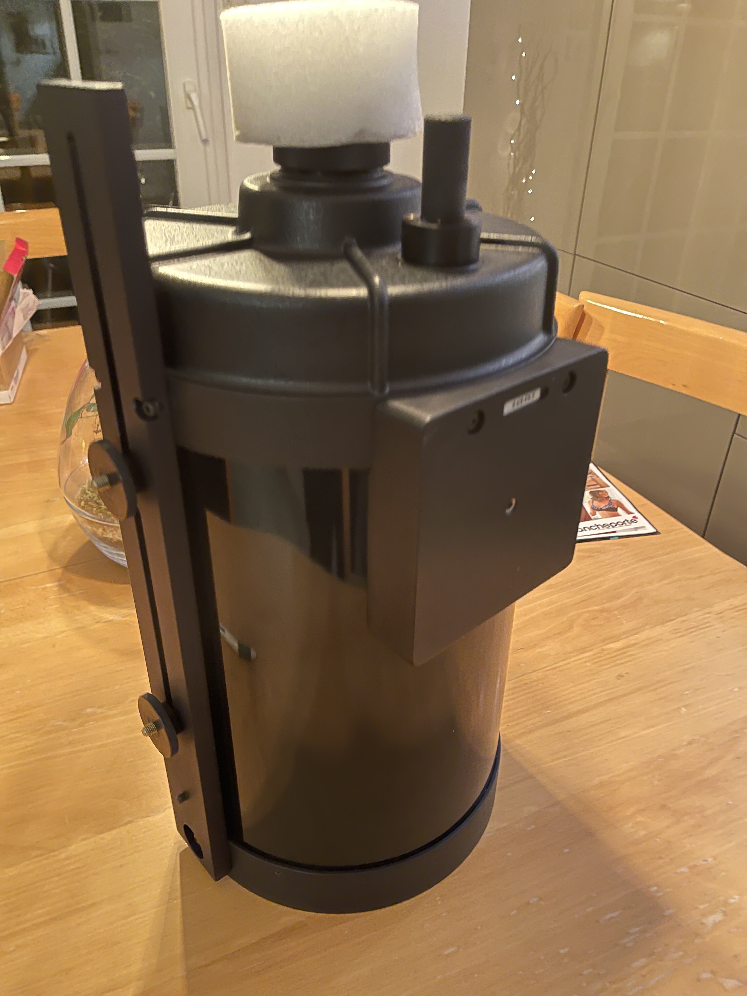

J'ai bien récupéré ce C8. Il est comme neuf, en' fait il n'a jamais été utilisé. La lame de Schmidt est un peu sale ( traces de doigts) il faudra juste la nettoyer ( avec quoi ?)
Hélas le gars avait déjà vendu pas mal d'accessoires 😞 Il reste le redresseur , l'adaptateur de PO, la lunette guide, le renvoi coudé et c'est tout. Il faut donc que je rachète un ou deux oculaires, et une barlow. Des suggestions pour çà ?

autre question la queue aronde du C8 que j’ai acheté semble fixée sur le côté et non pas en dessous ? C’est normal? En dessous il y a un bloc percé d’un trou filete Kodak je pense

Le C8 que j'avais eu d'occasion, comportait le même sabot pour y mettre un APN, il était orange et de fabrication made in USA.
Peut etre celui-ci aussi.
Sur un cylindre il n'y a pas vraiment de haut et de bas !
Sur ces tubes selon les montures les "dessous" était ou bien du côté de bouton de mise au point où bien où est la queue d'aronde existante.
À voir le tube, 1984-1987, avec une queue d'aronde en plus après un changement de monture, et on a enlevé la plaque qui servait à la monture originale à droite (en laissant le bloc à droite pour éviter de devoir aller à la pêche au vis dans le tube).

il y a une heure, rmor51 a dit :
Celui ci est des années 90 et fabriqué au Japon. Du coup je fais comment pour le fixer à la monture? Avec ce rail ou avec une autre queue d'aronde fixée en dessous?
Ben t’as une queue d’aronde Vixen, t’es tout bon pour une monture qui accepte ça. Pour le truc à droite il te manque une pièce de toute façon.
il y a 24 minutes, Pheb a dit :
Ils n’ont jamais été fabriqués au Japon. Ils ont été vendus sur une monture Japonaise de Vixen, mais les tubes venaient des US.

il y a une heure, sixela a dit :
ah ok, je me basais sur ce que disait franckastro84  plus haut qu’il s’agissait d’un C8 fabriqué au Japon par Vixen dans les années 90 … je ne suis pas un expert , peu importe en tout cas , cela dit tous les accessoires que j’ai eu avec ce C8 sont bien Made In Japan

Perso, j'ai un "vieux C8" (avec la sangle des années 80) et je m'amuse bien avec. Planétaire, CP, etc.
Le support que tu as permet de se fixer plein de choses (moi ce support est différent). Perso j'imprime bcp en 3D, j'ai acheté des vis kodak et j'ai fait des supports à tout faire : un teleobj 200mm avec une asi 224 et ça me fait le guidage ou encore mon samyang 135 avec l'altair 294mc derrière et je fais du grand champ mais avec possibilité de guider avec le c8 ou juste de profiter de la monture motorisée, etc.
On peut fixer ce qu'on veut sur ce truc avec un peu d'imagination.
Comme j'ai fait des adaptateurs en tout genre, je mets n'importe quelle camera derrière le 135, le 200 et le c8.
