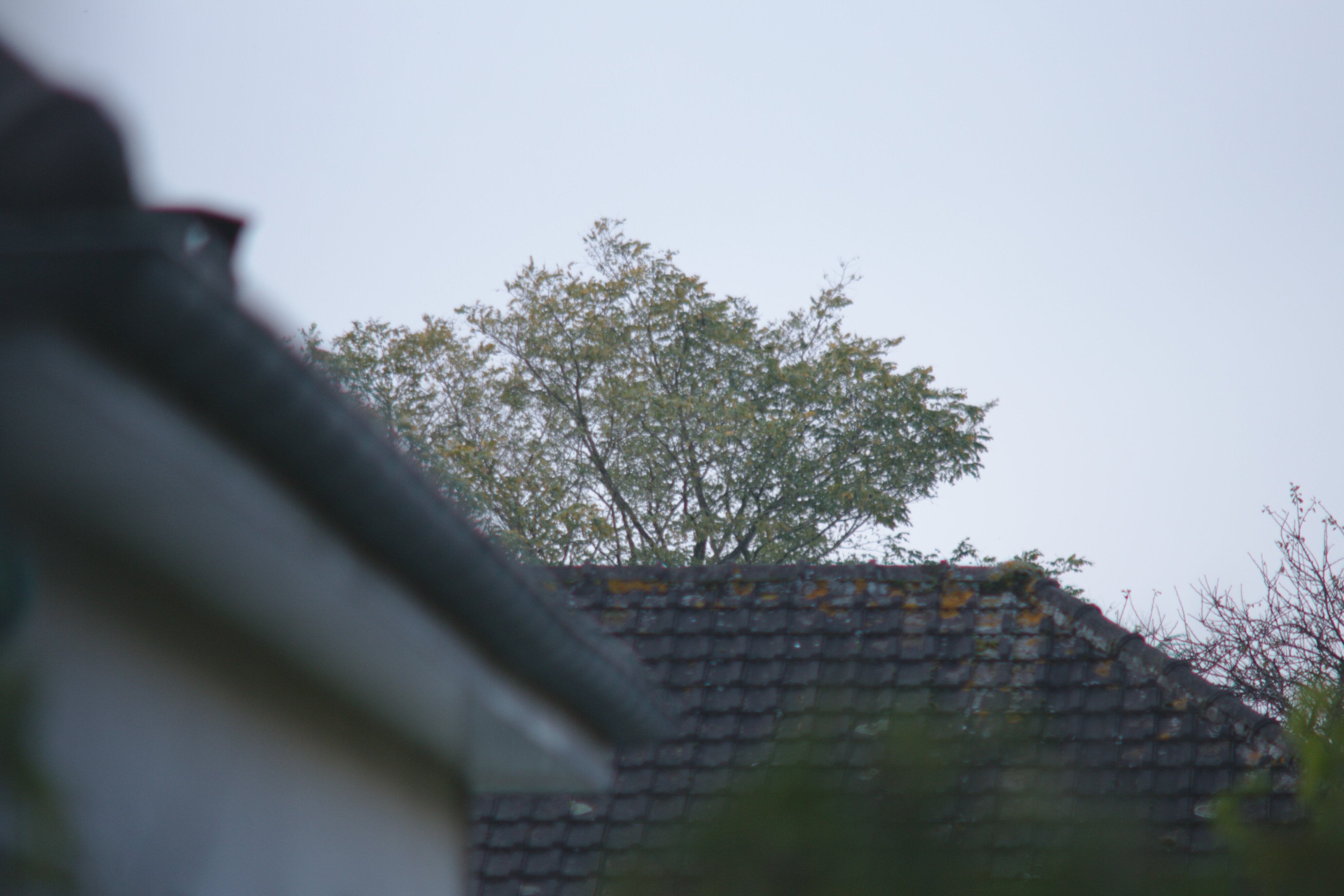

Tu peux les utiliser, mais là on voit déjà du chromatisme sur le dessus du toit à droite, et ça sans cropper, donc attends toi à en avoir encore plus sur les étoiles.
