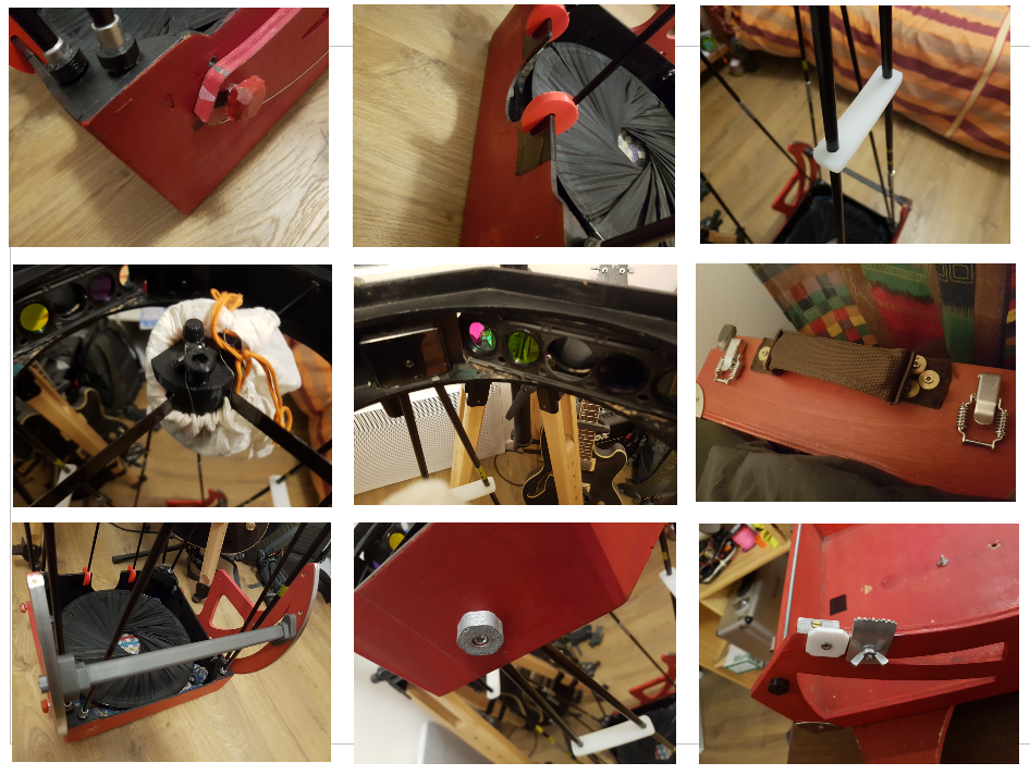

Et pour les vis moletés bon j'ai triché un peu J'ai fait des têtes pour aller sur mes vis 6 pans avec mon imprimante 3D.
Perso je me suis façonné à la main (aïe c'est chaud) des molettes avec le pistolet à colle !
Un coup de dremel dans la tête 6 pans, un bout de corde à piano diamètre 1,5mm posé dans la fente de la tête (pour éviter le dérapage) et le pistolet à colle.
petite planches de détails maison:
 De gauche à droite et de haut en bas:  vis molletées colle chaude, support des tiges de colim imprimées, mise en tension des tubes carbone (de cerf volants) en glissant des petites plaquettes coupées dans de la planche à pain plastique (un peu mou), support de secondaire refait récemment en 3D, porte filtre imprimé en 3D (à l'époque chez un prestataire exterieur), poignée de valise sangle nylon, raidisseur plastique le tout solidement vissé à la caisse, renfort contreventement des tourillons (mon ctp était un peu souple) pièces d'extrémité imprimées, profil gris  L en bois (rayon bois de bricotruc), vis molletées refaites en impression 3D pour le serrage de la cage secondaire sur les tubes (meilleure prise pour serrer fort),  et enfin frein pour immobiliser en altitude quand le strock est sur sa table équato (dessinée et faite maison ), je suis en train de bricoler le frein en Az.
@Alk a raison, faut se détendre, l'essentiel est d'avoir un truc solide, léger et avec une bonne et stable géométrie.  🙂
Sur la photo 2 et sur la 7, par contre, on voit le "chapeau claque" réalisé strictement avec la méthode P. Strock et c'est juste génial ce truc !

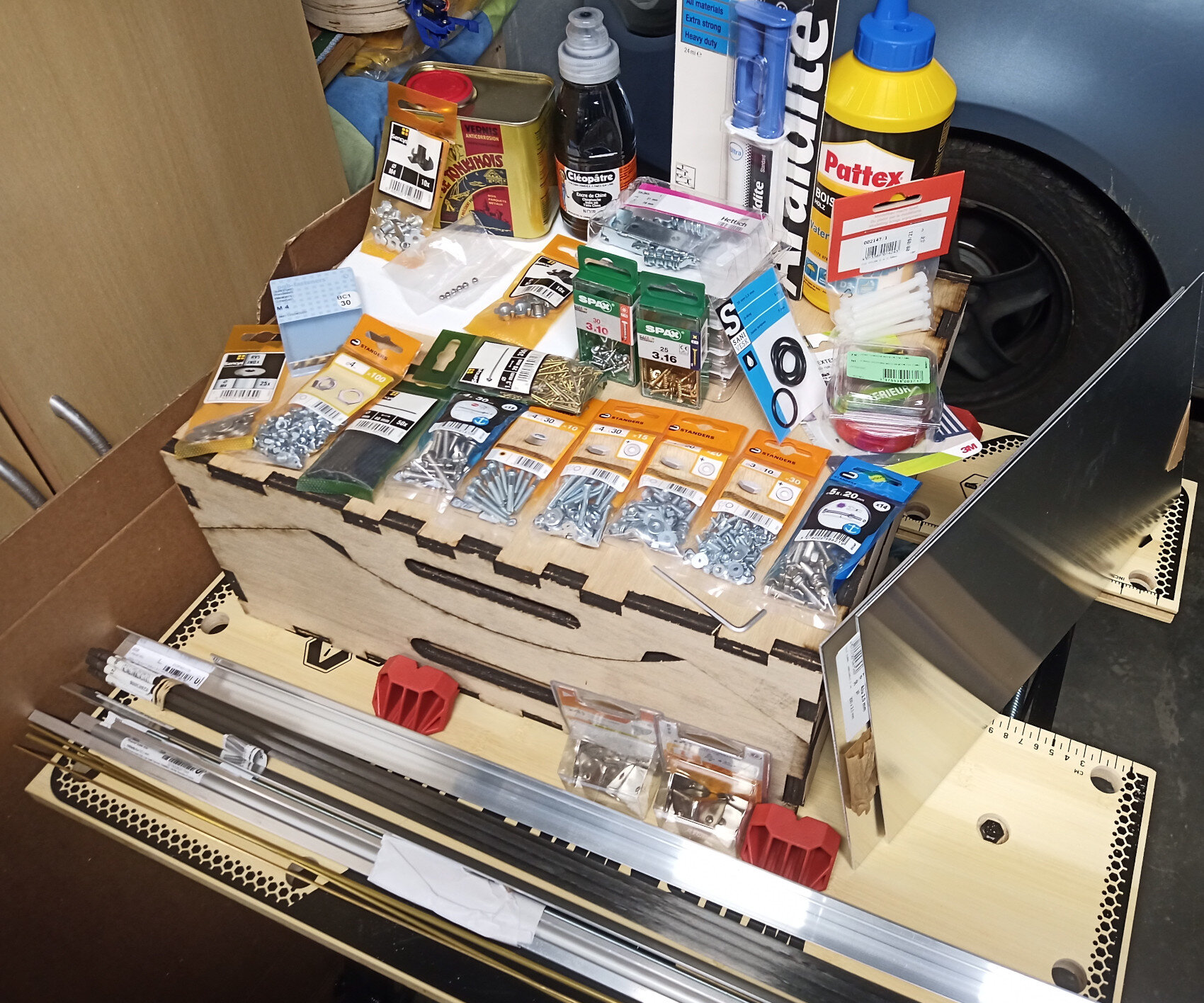

J'arrive également à la fin de la liste de course du Strock 250.
Un kit complet serait un vrai plus :)
Pour aider ceux qui cherchent, voici les magasins visités (il faut faire vivre tout le monde :p ).
- Aliexpress (.cn billes d'acier)
- Le vendeur de bois du coin (Belgique, CTP 5mm +-2400x1200mm) 5mm = compatible découpe laser, 1 planche permet de découper toutes les pièces, faut s'amuser sur Inkscape pour tout agencer.
- Brico.be (Visseries, coins valise, tube laiton, colle à bois, clous laiton tête bombées)
- Hubo.be (Visserie)
- Mr Bricolage.be (elastiques, rondelles laiton 4mm)
- Leroy Merlin (aller-retour Belgique-France, pas de livraison officielle hors France:  tube carré 8mm, 6mm, profilés L alu, tube rond 6mm, plat alu, grenouillères, visserie...)
- Amazon (plaque PTFE 5mm, Epoxy Araldite, Vernis, Encre de chine, ..).
- weymuller.fr (Tube laiton, fil laiton, tube et jonc en carbone, vis nylon, écrous à pointes, tôles en dural 1mm et 2mm)
Voilà ce que ça donne:
Non ce n'est pas une liste de Noël. ^^
La "valise" n'est pas encore collée. Elle tient déjà presque toute seule grâce à la découpe laser en FabLab, très précises, mais un peu capricieuse pour la profondeur de coupe à cause des fumées et limité au CTP 5mm max.
Il faut encore dé-laminer le "Formica" d'une chute de découpe d'évier de plan de travail cuisine Ikea.
Trouver des ressorts adaptés, des écrous longs 4mm pour faire la jointure des tubes en carbone + les vis de collimation secondaire en laiton.
Les boutons moletés, porte filtres et le support du porte oculaire (HC-1) seront imprimés en 3D PETG.
