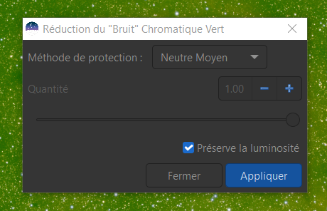

il y a 59 minutes, Hans Gruber a dit :
comment fais tu pour choisir une valeur adaptée ?
Dans Siril c'est figé le réglage je crois.
Dans PIx tu peux laisser 1.0 ou baisser.
Tu appliques, puis tu annules le réglage et tu vois la différence :)
Je passe le SCNR après la calibration des couleurs (manuelle ou via astrophotométrie).
Ça doit dépendre de la version de Siril. Dans la mienne (0.99.10.1) ça se présente comme ça :
image.png.ebfc1024e4d993ce29059adc2d203ab7.pngJ
Je vais faire des essais, je verrais bien ce que ça donne, mais j'aurais préféré quelque chose de plus méthodique parce que je n'aime pas trop ajuster un réglage en me fiant à ce que je "vois".
il y a une heure, Hans Gruber a dit :
Oui ce réglage là convient très bien. Il fait le job sans problèmes.
il y a 47 minutes, krotdebouk a dit :
l y a une différence entre la réduction du bruit chromatique vert de Siril, le HLVG de PS et le SCNR de Pix ?
Non c'est le même principe, éliminer le reliquat de vert dans l'image dû à la matrice de Bayer: RGGB par exemple
Dans Siril il s'appelle aussi SCNR.
On le retrouve dans d'autres plugins PS.

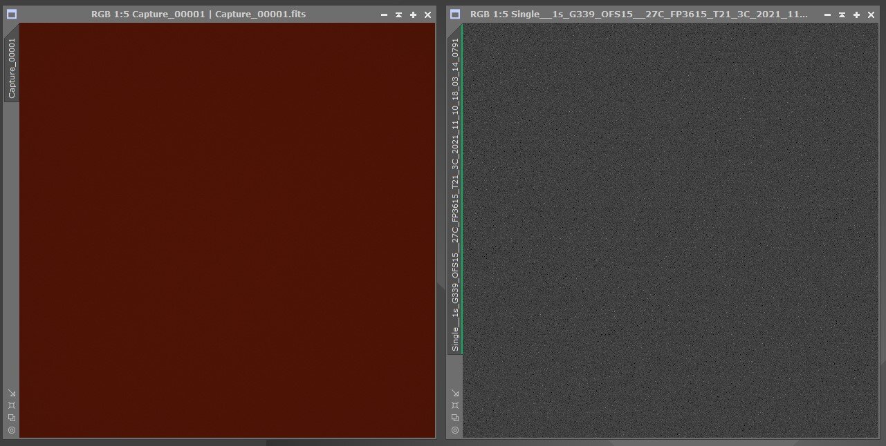

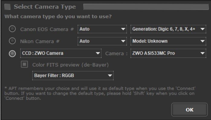

Je fais connaissance avec cette caméra couleur et le truc sensé être simple est finalement complexe.
J'utilise APT et j'ai fait quelques flats pour voir leur tête, ils sont en N&B et font 17 Mo...
Parc contre si je refais la capture avec Sharpcap, ils sont colorés (rouge parce que j'ai mis un plexi rouge devant l'écran) et ils font 51 Mo, 3 x 17 en quelque sorte...
Je n'ai pas beaucoup de choix pour me planter à la connexion de la caméra avec APT. Color FITS preview coché ou pas, c'est pareil, gris.
Re Help svp !!
