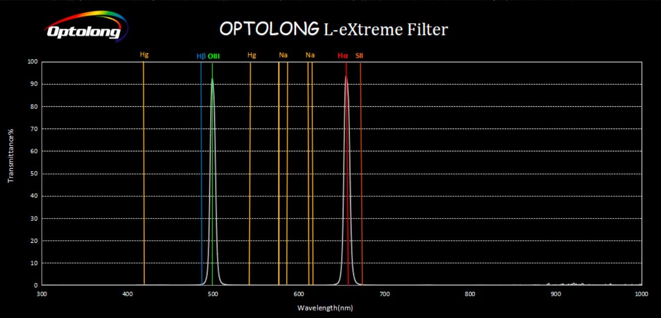

Le L extrême a l'air d'être le compagnon des caméras couleurs mais quand je regarde son graphique de transmission, je me dis que ce n'est pas le bon filtre pour ça, le RVB+H ou la PL en général..
Pourtant sur le site de PA il est indiqué

Le L extreme est plutôt recommandé pour les nébuleuses en émission, toutefois certains l'utilise avec extraction des couches Ha et OIII en combinaison avec une couche luminance (avec un filtre dédié) ; j'ai vu passer une photo réalisée de cette façon il n'y a pas longtemps et ça semble prometteur. Je compte moi même m'y essayer, mais entre le boulot, le temps pourri et les rhumes je n'ai pas encore eu l'occasion de le faire.

En un coup compliqué. Les galaxies ont un spectre continu, avec un bi band style L-enhance ou L-extrem tu feras ressortir les zones Ha, mais tu perdras énormément sur le reste du spectre.
C'est contradictoire à mon sens de vouloir le faire en une passe, ce serait un filtre restrictif qui ne soit pas restrictif. La solution actuelle (à ma connaissance) c'est bien de faire 2 passes, une RVB et une Ha/OIII, mais plus contraignant en effet...

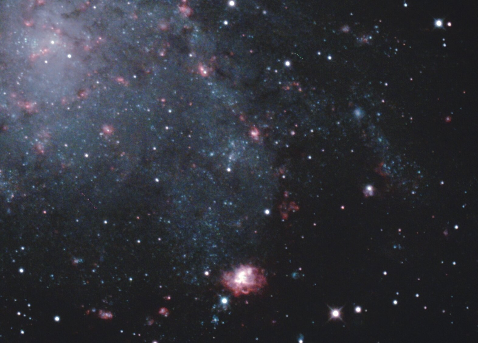

L'histoire vient de là : un astropote a fait une M33 à la 294MC avec accentuation des  nébuleuses, en un coup d'1h30 seulement (RC10 à F/5.3) et avec un filtre IDAS NB1. Je me suis amusé à booster un peu son image et le résultat me plaisait bien pour du "one shot". Un crop de l'image pour ne pas avoir à lui payer des droits d'auteur :
Mais ce que j'en ai déduit n'est pas bon, l'IDAS NB1 laisse passer OIII+Hb / Ha+SII et M33 est plutôt bleue et rose. Forcément là ça marche à peu près...
Ah après rien n'empêche de les booster au traitement à partir du moment où elles sotn un minimum présentes. Je répondais surtout sur le coup du "boost" par le filtre en gardant le reste
Juste avec un L-Pro ca donne ça : https://telescopius.com/pictures/view/99966/deep_sky/triangulum-galaxy/M/33/galaxy/by-ne.prfl Sachant que si je fais une correction sélective sur les rouges et une saturation, je peux les faire ressortir beaucoup plus (le but était le côté soft de l'image)

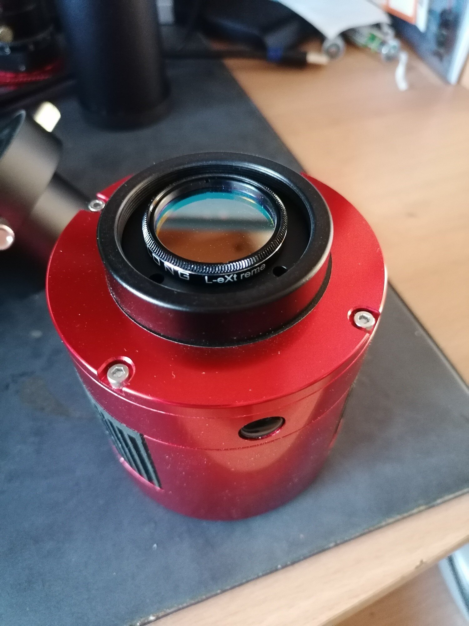

C'est bien lui, 294MC + L-Extrême avec un montage qui pourrait bien être le mien (filtre vissé directement devant le capteur).
Mais ça me va bien tout ça, une chouette M33 !
Heureusement, l'histoire finit bien !
Le capteur de la 533 est beaucoup plus petit que celui de la 294, donc pas de risque de ce coté. Par contre c'est un argument à considérer si tu veux un plus grand capteur à l'avenir. Pour ma part si c'était à refaire j'aurais plutôt acheté des 2".

Alors ce que je peux dire si cela peut aider, c'est que depuis j'ai acheté le même filtre en 2'' qui se positionne non plus vissé devant la camera (294 MC pro effectivement), mais dans le porte filtres dont vous parlez !
On avait vérifié les préconisations pour la distance filtre et taille capteur, et dans le cas de la 294, on était vraiment très très limite avec le 1,25'', avec une 533 cela devrait être mieux, d’autant plus qu'on a un format plus "carré !
Il est très bien, le filtre étant effectivement vissé sur un pas à l’intérieur, en théorie on est supposé avoir la même position, maintenant, c'est à condition que le fameux pas de vis soit très proche de celui des autres filtres.

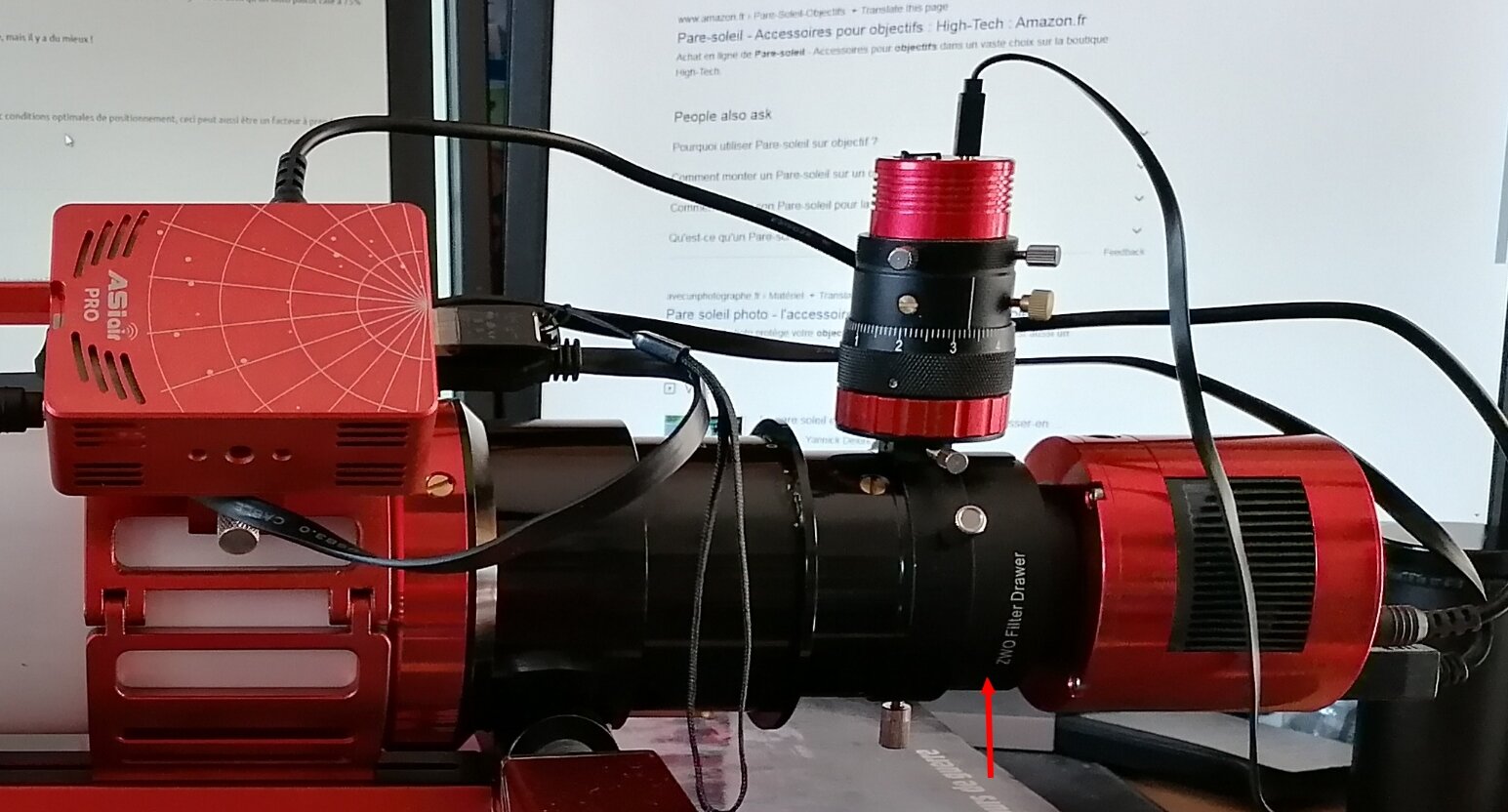

Si, je l'ai, il est comme cela aujourd'hui (le tiroir est marqué par al flèche rouge en bas) :
Philippe

On se comprend pas, je parle de ceux qui ont le filtre en 2 pouce et pas de tiroir à filtre, et qui fixent le filtre dans une jonction avec le poids qui va avec.
D’ailleurs je viens de me rendre compte que c’était peut être entre le correcteur et le pas de la lunette le problème. Ce qui rajoute encore plus de poids sur le filtre (correcteur + caméra)
Personnellement quand je n’avais pas de tiroir je le mettais devant le correcteur, mais il est coulissant donc pas de problème
